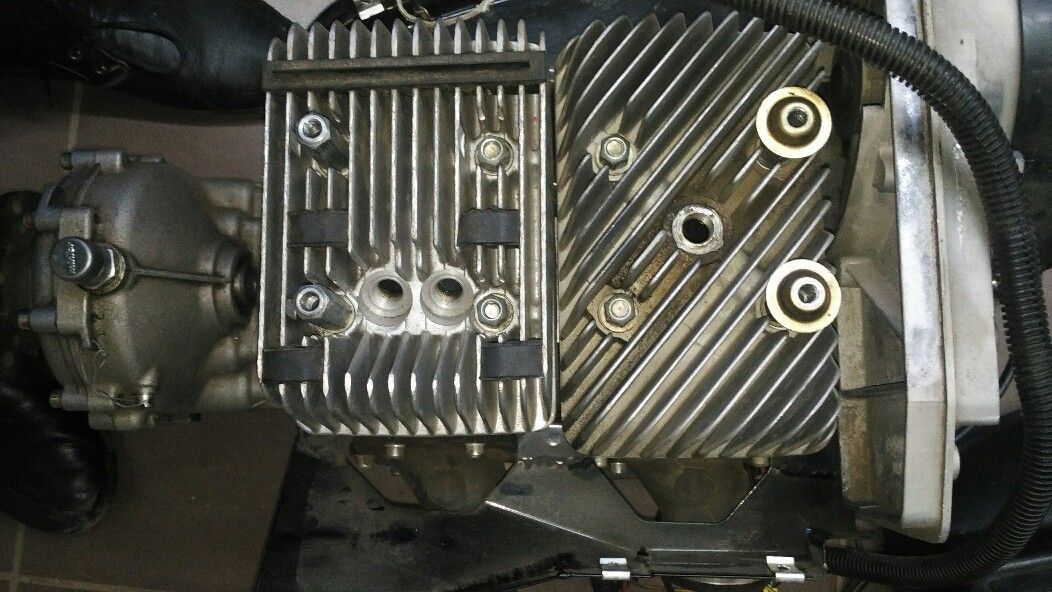

Примерил головки цилиндров от Ротакс 503 с дублированным зажиганием.  Встали, как родные - межосевые и посадочные размеры Р-503 идентичны РМЗ-550.
К весне дублированное зажигание поставлю. Генератор перемотал уже

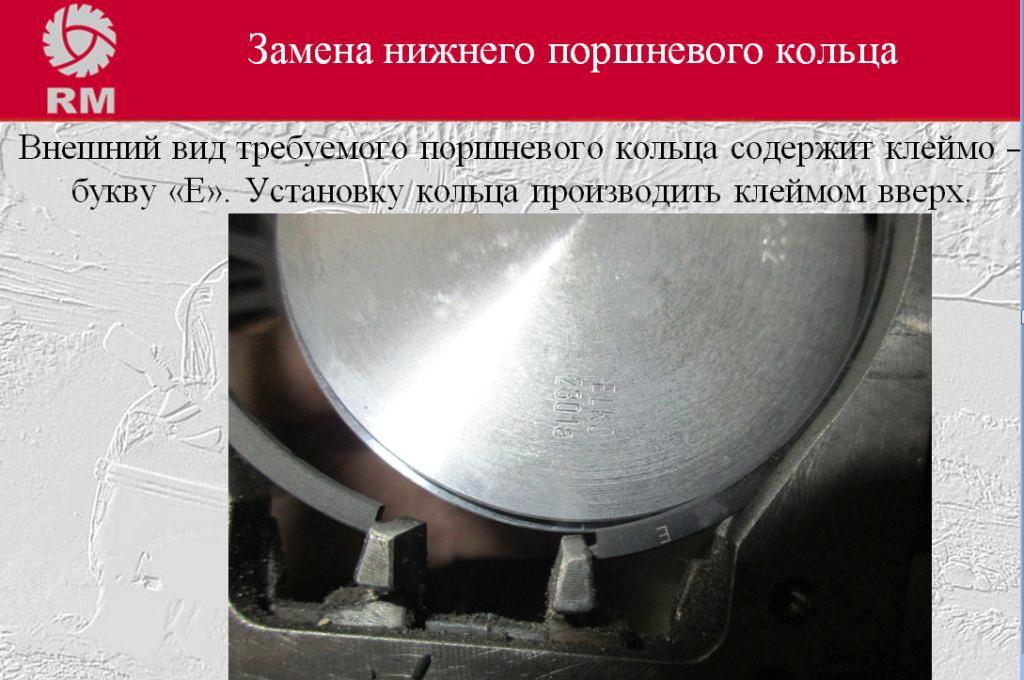

Кто подскажет имеет ли значение какой стороной ставить на поршень  поршневые кольца.
На них есть буковки, ставить вверх буквами или вниз.

[quoteПримерил головки цилиндров от Ротакс 503 с дублированным зажиганием.  Встали, как родные - межосевые и посадочные размеры Р-503 идентичны РМЗ-550.][/quote] а степень сжатия запредельной не будет ли? Кубатура на 550том больше а камеры сгорания остались от 503
