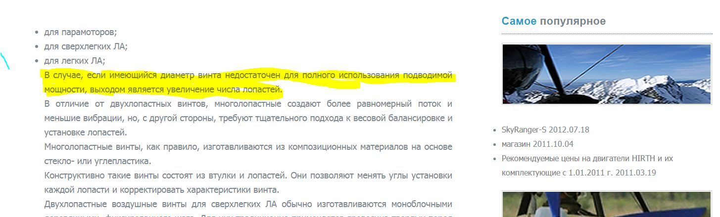

Естественно вначале изучал все виды винтов и роторов. Но чую что данная тема про винт кем то уже разрабатывается .
А про масло это как совет из практики !?
Прошу учесть до этого времени ни где этого не читал ( мой личный вывод на практике ) ,
и вот сейчас решил убедится и первая ссылка дала результат  😉 😱 :🙂
http://www.poisk06.ru/index.php?id=74

http://www.poisk06.ru/index.php?id=74 [/quote]Дык а разве это тайна за семью печатями? Количество лопастей отнюдь не панацея, иначе все бы и строили многолопастные конструкции типа:
Подгонять редуктор под настраиваемый винт это просто изуверство над собой, на РМЗ 550 даже  трехлопастной не очень то подходит, не говоря уже о 4 лопастном, при диаметре 1,6 -1,7 м лучше всего 2 х лопастной, даже для 582 2х лопастной предпочтительней, почитайте рекомендации луганских производителей, в разделе продаж.
Ну там и в ссылке выше написано, что увеличение количества лопастей - вынужденная мера. Это не только с Ротаксом. Вот например педальный "альбатрос" Маккриди с двухлопастным винтом:

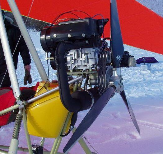

Всем привет ) поделитесь фотографиями кто ставил на мотодельтаплан двигатель рмз-500-550 в верх цилиндрами с ременным редуктором  🙂 вот по такой схеме как у дельталета р-16 урал.
