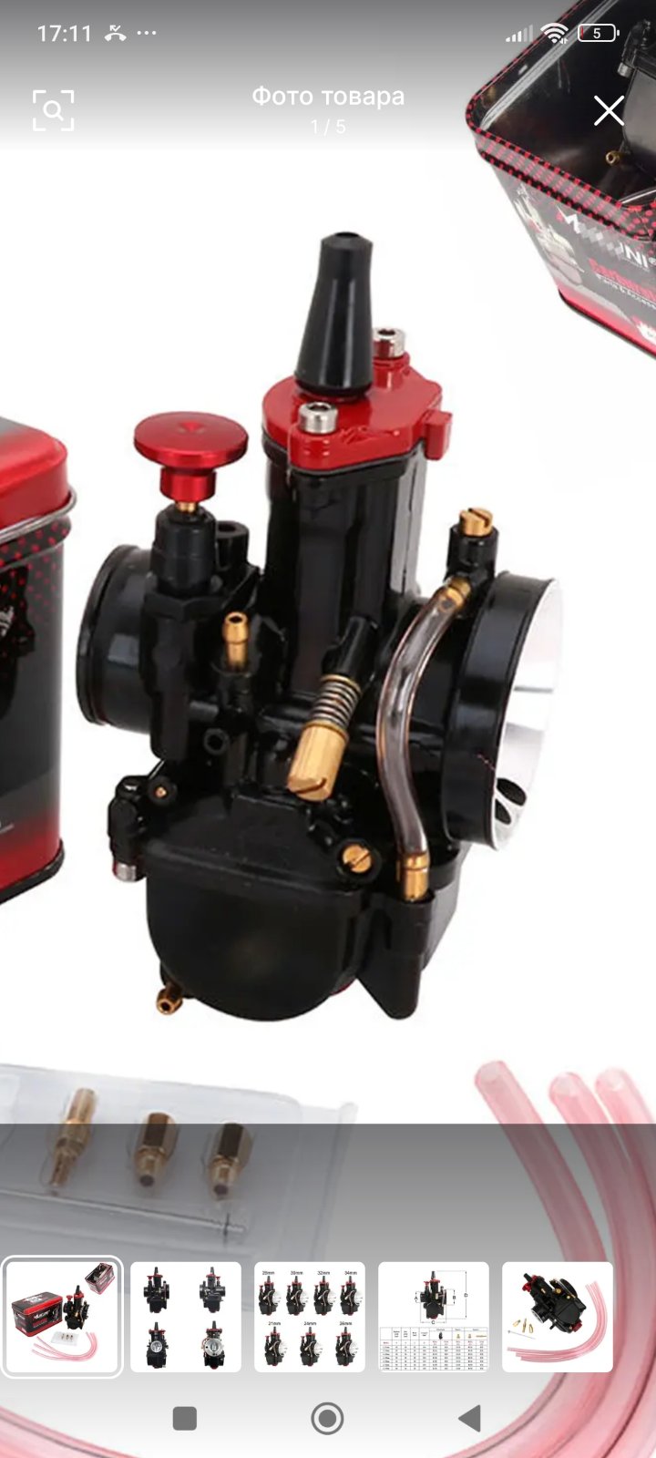

Это обогатитель кнопка сверху красная в верх отщелкивается? У меня такие карбы

У нас там тросик проведен. А так одно и тоже.
Короче ставите такой насос.
Ближе к Баку, к нему обводную магистраль с обратным клапаном.
Включаете электронасос, открываете обогатители, пару тройку оборотов винта от руки . И дальше стартером заводится с полоборота.
Только вот как обогатитель в вашем случае отключать после запуска?

Рукой сверху нажать только. Ну в воздухе то не надо заводить наверно. На земле только.
Обогатитель нужен только для запуска на холодную, на горячую можно наоборот перелить..
Я просто не знаю ваших условий, у меня чтобы добрать до карбюраторов после запуска надо вокруг всего самолёта пробежать.и возле вращающегося винта руками шурудить такое себе.
Бывают случаи что и в воздухе нужен обогатитель. При выключении двигателя на высоте , пока снижаешься он быстро остывает.
