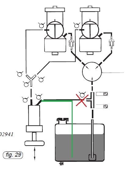

Я раньше тоже всякие эл насосы городил ,т.к.бак был далеко.теперь решил что нужно идти по наименьшему сопротивлению.установил бак в полуметре от движка ,поставил грушу .убрал все навороты.Всё работает.накачиваю пока с дренажек не побежит.Дёргаем шморгалку и газуем.Только бенз заливайте свежий.был у меня такой казус.А старый в машину.та всё сьест
Почитайте тему про 503/582. Там представитель дилера объяснял, что груша это бомба замедленного действия.
Посмотрим.
Вот это куплю тогда стандартный от рмз 500
Киньте ссылку где купить.
Да хоть где на озоне. Или в русском снеге. На Алиэкспресс можно. Сам не знаю какую выбрать там и хромового цвета и бронзовые. Жалоб куча на все насосы типа клапана не работают бензин вытекает . при чем на все фирмы такие отзывы есть мало их но есть. 1600 рублей стоит в среднем но за такие деньги можно нормальный товар продавать . вот поэтому то и думал может грушу взять.

Главное этот праймер подсоединить в бак отдельно от основной топливной магистрали. Иначе при отказе его клапана будет отказ двигателя из-за подсоса воздуха в насос. См. рис.
    25,4 КБ · Просмотры: 154
