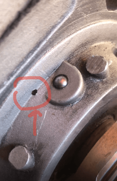

Сегодня нашел лишнюю дырку на картере своего Рмз550, крайние 4 полета закончились внезапной остановкой двигателя и нештатной посадкой. перетрес всю электрику, шланги. и сегодня снял мотор на предмет проверки поршневой. Покачивая коленвал показалось что появился посторонний цокающий звук. при разборке обнаружил вот эту дырочку примерно 2х2 мм.
Не, мои шаловливые ручки, пару лет назад перебирал движок и для улучшения смазки переднего подшипника рекомендовали просверлить 1.5мм отв. Видно не угадал с углом и со временем оно открылось, заглушу люминивым чопиком .
