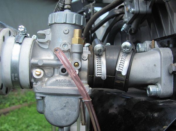

А можно фото Ваших патрубков от двигателя к карбюратору посмотреть?
Сегодня разбирался со своими.Они наклонные.При выставлении в горизонт внизу патрубка появляется щель 10 мм.Если перевернуть на 180 гр-в не сходятся крепежные отверстия плюс загиб патрубка оказывается таким же только вверх.

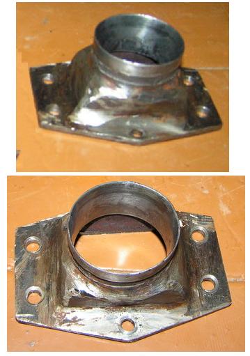

Про  патрубки ( коллекторы ) карбюраторов.
Я  подумал  бы  над  темой  -  не  трогая  родные  патрубки  сварить  новые  из  стали.  Мотоциклисты  многократно  варили  подобные  конструкции  при  установке  лепестковых  клапанов  на  моторы  -  где  клапанов  на  впуске  исходно  небыло.
К  примеру  по  ссылке  -  человек  делал  полностью  клапан...  Вам  это  не  нужно.  Но  там  и  коллектор  стальной  сделать  пришлось. Сварить  из  стали  гораздо  проще  чем  отлить  из  алюминия.  Если  получится  нормально  -  против  коррозии  готовое  изделие  можно  отцинковать  или  откадмировать...  Такая  возможность  бывает  на  многих  заводах.  Отцинковать  можно  попробовать  и  самостоятельно.  Гальванопокрытие  цинком  сделать  раз  в  5  проще  чем  хромирование.  Это  гораздо  менее  капризный  процесс. И  реактивы  для  него  менее  дифицитны.

На резине  карбу  комфортней  ,  меньше  амплитуды  вибраций, хотя тоже  хватает. Посмотреть  в  з.ч. резиновые рукава  с поворотами подходящего диаметра, вырезать  из них нужные  участки.
Ага  Ага  🙂
Особенно  у  РМЗ 500  всё  резиновое....
На  фото  ниже  ведь  РМЗ 500 ?
Я  ничего  не  перепутал ?
Ну  там  ещё  резиновый  переходник  между  литым  коллектором  и  карбюратором  -  должен  быть.
Я  собственно  говорил  о  том  -  чтобы  привести  550ый мотор  к  такой  же  конструкции как  500ый.  Чтобы  карбюраторы  были  горизонтальны.

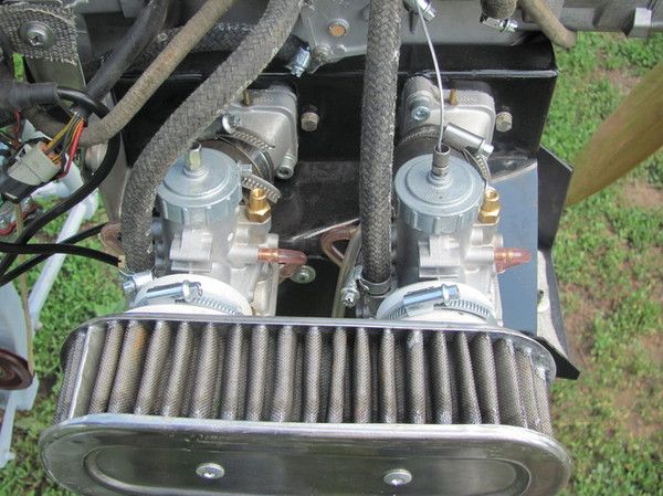

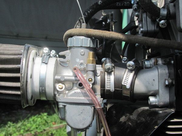

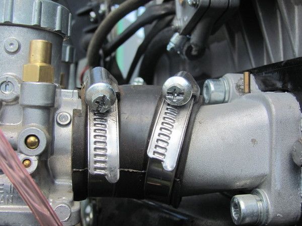

Так повернул карбы на  Рмз-500
    52,9 КБ · Просмотры: 254
    67,2 КБ · Просмотры: 282
Ну наконец то,прозрели мои очи...У меня совсем все по другому.И просто так не повернешь.Завтра поспрашиваю,может кто отрежет немного АМГ или АД,тогда сварю из алюминия.
Спасибо Пчеловоду с Квадратовым.
