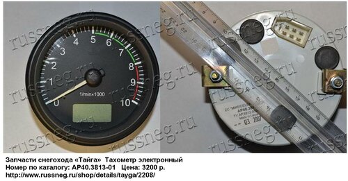

есть ли на снегоходе штатный тахометр и праймер, кто подскажет
На "Тайге" праймер есть,тахометра не заметил.
На  электросхеме  Тайги  тахометр  присутствует :
( Для  увеличения - кликнуть  картинку )
«электрическая схема Дукати програмируемого (  РМЗ 500 ).»
«Тахометр электронный. Снегоход Тайга.»
http://www.russneg.ru/shop/details/tayga/2208/
Писали  на  снегоходном  форуме :
http://www.snowmobile.ru/forum/viewtopic.php?p=1090414
По поводу Тахометра ответ от "РМ" был дан здесь: http://www.russnegohod.ru/workshop/faq/taiga/
Вопрос: "Можно ли установить на Тайгу СТ-500Д 4-ой комплектации (выпуск май 2008г.) тахометр (какой марки и как правильно смонтировать...)"
Ответ "РМ": "Основным препятствием к применению на с/х «Тайга» тахометра и датчика температуры является увеличение стоимости снегохода. Тахометр с ЖК-индикатором температуры серийно устанавливается только на с/х «Тайга-Атака», имеющий жидкостное охлаждение. При желании можно самостоятельно установить данный тахометр на любой снегоход с/х «Тайга», оборудованный системой зажигания фирмы «DUCATI». При этом потребуется три провода для подключения к электропроводке. Однако, датчик температуры при этом на двигателе воздушного охлаждения работать не будет..."

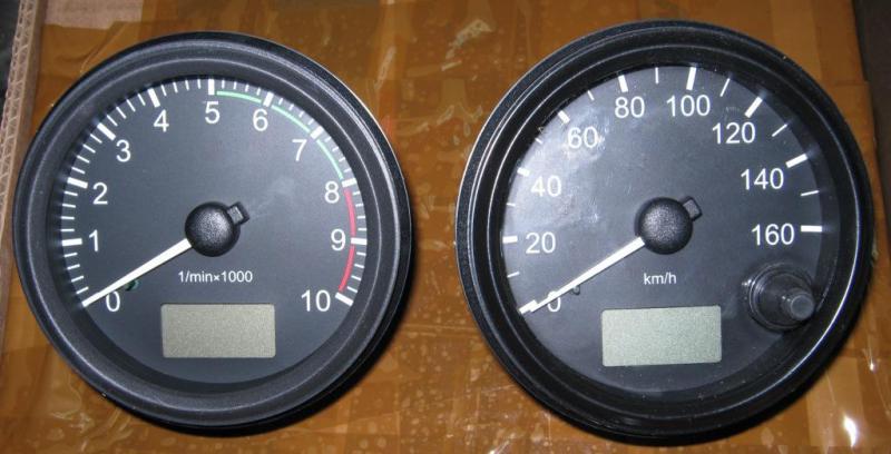

Штатно устанавливаемые спидометр и тахометр (опция) - во вложении.
    48,8 КБ · Просмотры: 771

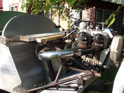

   Уважаемые авиаторы, не могу найти специалиста, который согласиться сделать проточку на РМЗ-550. Если у кого есть опыт по этой части, помоготе пожалуйста.
А не лучше бы  пластину на картер наглухо, а потом  через резину  к мотораме? Жёсткость  добавится, :IMHO
На форуме  были высказывания специалиста по ротаксам,что лучше ставить сначала на жесткуую платформу,я оставил на родной снегоходовской.и к ней же прикрепил глушитель на резинках.
Сказки  про  нежосткость  картера - ходят  про  мотор  Буран...
Научного  подтверждения  сказок  этих -  я  не  видел.
На  тему  установки  мотора  с  применением амортизаторов -
мы  поставили  на  самолёт - снегоходный Ротакс 593 с  родной  дюралевой  пластиной  и  амортизаторами. Проблем  нет.
Для  амортизации - выгодно  разнести  амортизаторы пошире.
Проектировщики  снегохода ( канадские ) не  дураки - но  люди  достаточно  образованные. Рассчитывать  крепления  моторов  умеют.

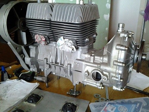

Мотор  в  день  снятия  с  битого  снегохода.
Видны  амотризаторы и пластина.
«Rotax  593»

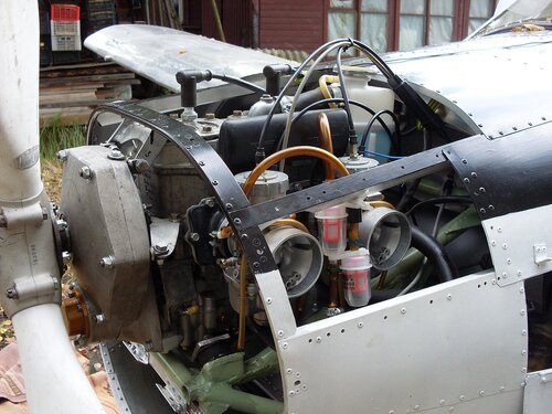

Ну  а  это  -  на  этапе  сборки  самолёта :
( видны теже уши  пластины  и  амортизаторы ).
«Мотор и самодельный редуктор»
А  ещё - у  нас  предусмотрена дополнительная  тяга  от  головки  мотора.  Возможно  что  немного  большая...
Сделана  из  тяги от  подвески  снегохода ( с  сайлентблоками ).
В  общем  из  первой  попавшейся  под  руку  примерно  подходящей  детали...  Для  экономии  веса - можно  сделать  и  поизящнее....
«мотор и коллектор первой  конструкции.»
