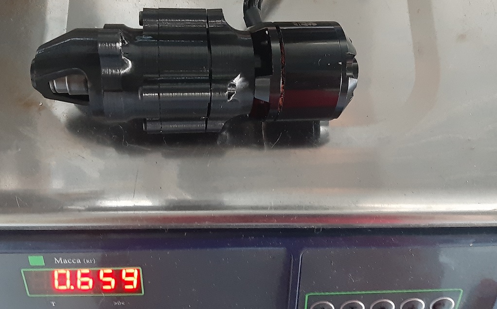

Сделали бесщеточные стартеры с встроенным планетарным редуктором.
Легче мощнее и надежнее щеточных иностранных.
Шестерни в редукторе стартера из-под принтера? Или это только корпус прототипа печатный.

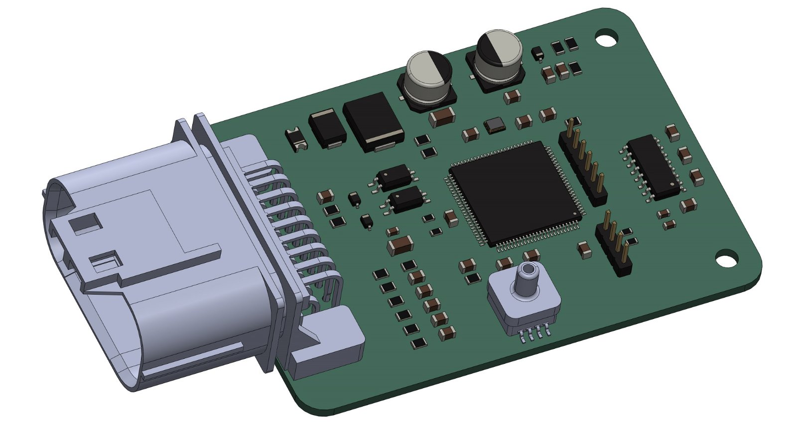

Разработали, изготовили и испытали модуль зажигания на бензиновые моторы 24...342см3. Работает от напряжения 9...30в.
Казалось бы простейшая и много раз решенная задача, но множество людей и фирм, которые брались, не смогли. То искрит, а смесь не поджигает, то дает дикую наводку на другую электронику, то еще какие косяки.
