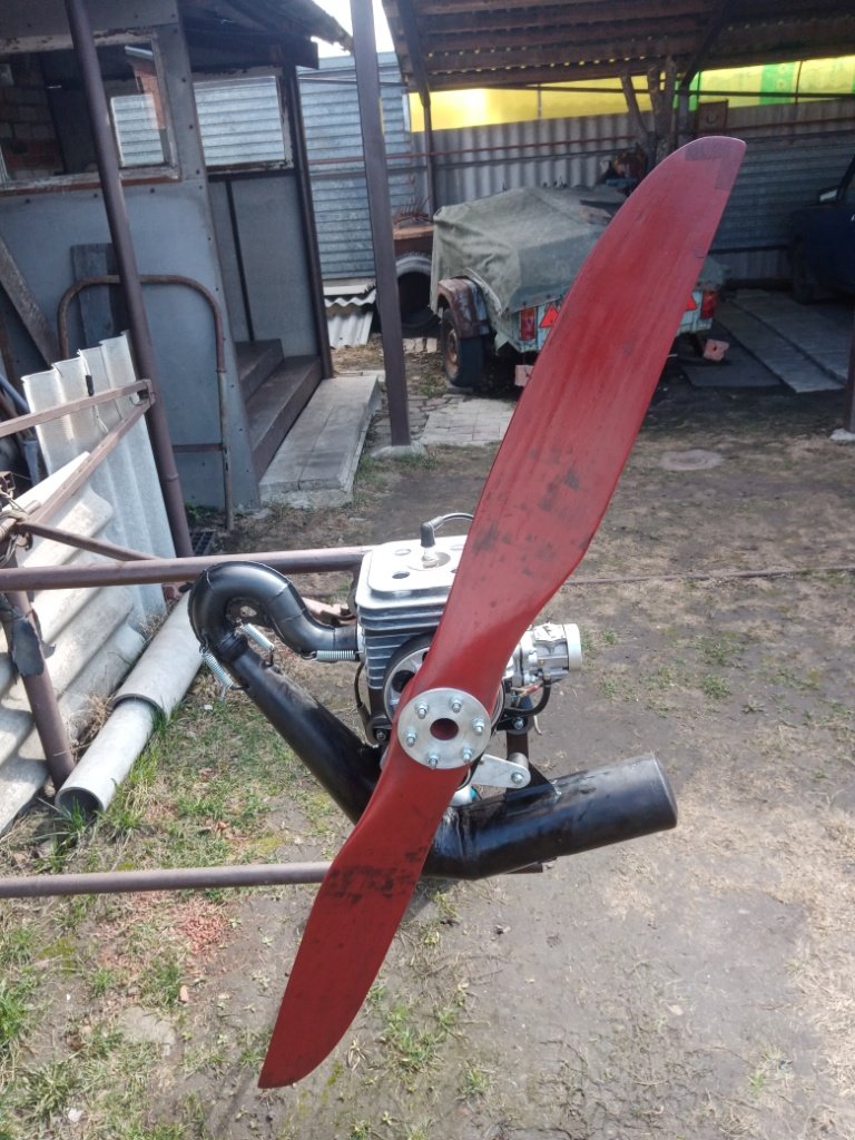

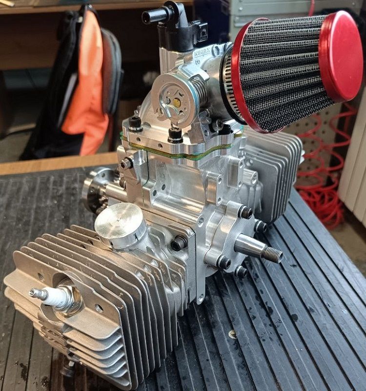

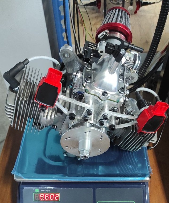

Сколько масса 588см^3?
20.4...23кг
две катушки ставить, он же оппозитный
Эти от тюнинговой фирмы выбрали перебрав множество вариантов, весят по 167 граммов. Мотор продолжит работу при выходе из строя одной катушки. Не видел легких двухискровых с коммутатором.
Видео 1
Видео 2
Видео 3

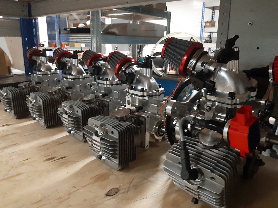

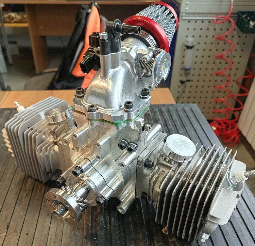

5шт 243см к отправке

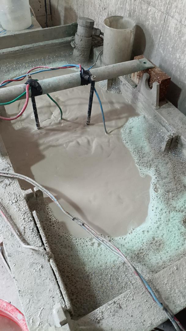

Отработка металлокерамических покрытий, никасил с добавкой нитрида титана.
Временной показатель уже есть? Сколько покрытие уже работает?

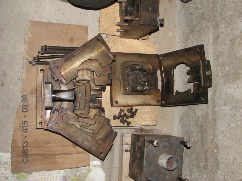

И Вам все же нужно на литье уходить 😉 . Свое лучше, чем покупные детали. А судя по фото, покупных не мало.

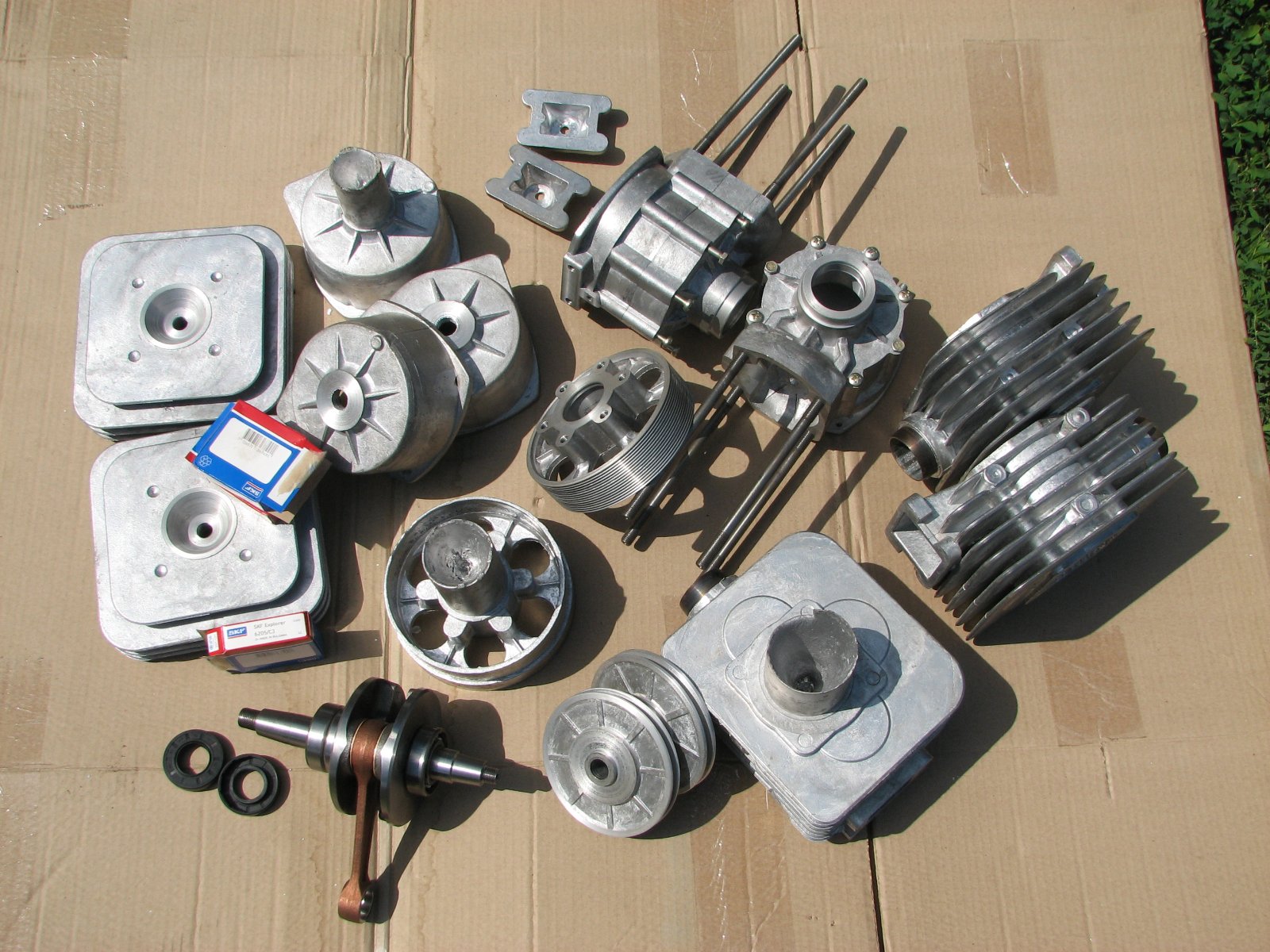

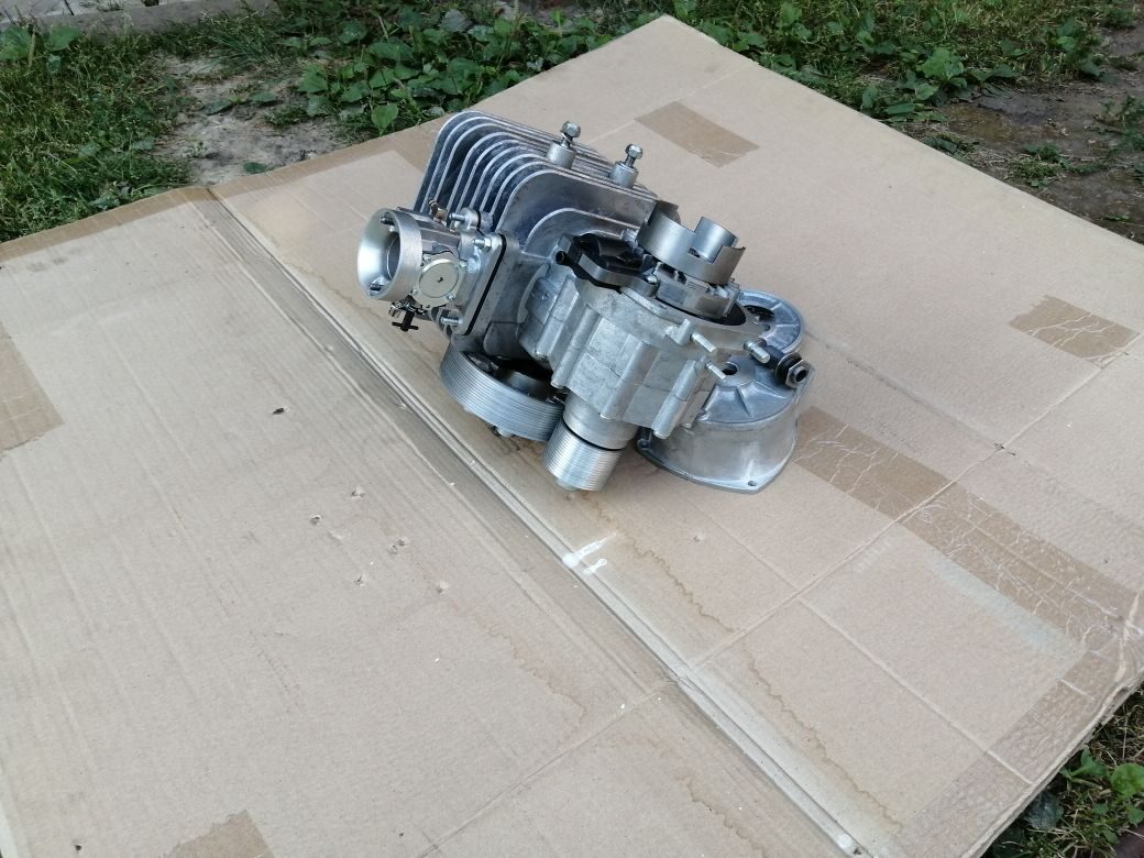

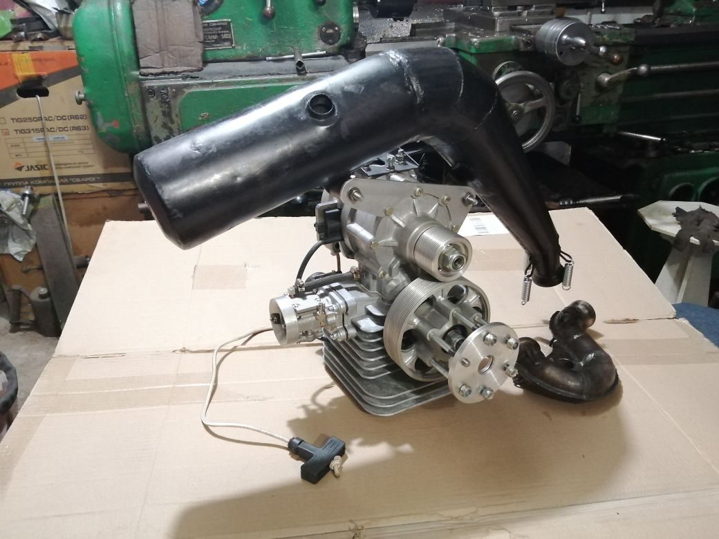

Свое литье, другой путь. Но на этом пути тоже есть свои трудности. Все что алюминиевое все своего литья кроме карбюратора и поршня. Хотя поршни можно тоже агга. А так моторс инжиниринг глядите( в смысле разглядывайте) любуйтесь.
Поршень вот например. Чистоганный самопал.

Если заказчик оплачивает 100+ ЦПГ и не требует китайской цены при немецком качестве, то цилиндры отольем, поршни откуем.
Цилиндры нужно не только лить, но и термо обрабатывать опосля.
Можете показать детали до и после покрытия, очень интересно
Дык это только внутренняя поверхность износостойкая часть цилиндра. Цилиндр внешне не меняется.
Неплохо!
Но можно и картер лить тоже. Дешевле будет по любому, чем из болвана "драть"😉
Но цилиндр немного по литью не "айс". Стенка ребра не меньше 5 мм. Мы можем легко и 3 пролить. И будет межцентровое меньше. И оребрение значит чаще можно сделать. А значит еще размер внешний уменьшить. Это вес понизит еще.
Ну и поровнее можно оребрение выполнить😉
,, Стенка ребра не меньше 5 мм. Мы можем легко и 3 пролить. ,,
Про стенку. Там на фото одноцилиндрового, есть деталь кою я называю ,,колокол,, корпус ручного стартера он же и закрывашка элементов зажигания диам 140 и высотой 100мм. Эта деталь имеет толщину стенки 1,5 - 2мм. И это в гаражных условиях. А вам в заводских грех тремя миллиметрами граничиться, Гласите лозунг ДАЁШЬ 1-0,5!!!😉
А зачем? Теплопередачу на единице площади сечения никто не отменял(это если про детали типа цилиндра головки). А 1-0,5 это за (про) другие детали.
Вот именно ! 🙂У корня она будет плоха .
Иии? Вывод: значит не везде нужно гнаться за тонкостенностью. Где то даже встречалась формула зависимости величины промежутков меж ребрами от площади этих ребер, толщины их и скорости потока дутья. В природе везде нужна золотая середина.
