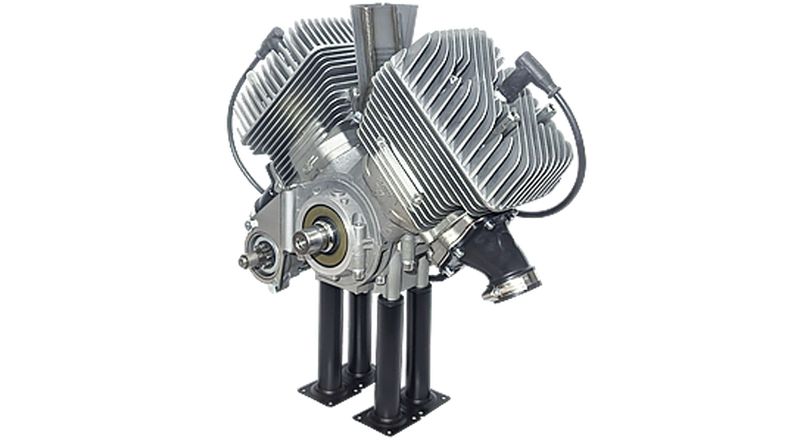

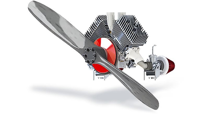

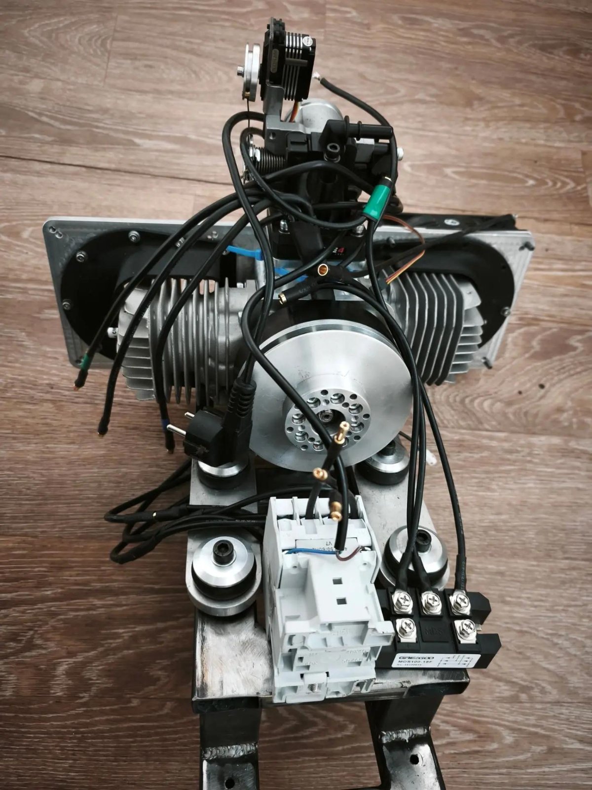

Ну да! Ибо смещения цилиндров что-то не видно. Как он вообще может работать с продувкой через одну кривошипную камеру?
Может ,если к\в даёт смещение ,превращая в псевдооппозит! Но это только подозрение .......🙂
В какой то старой книжке по двухтактным мотоциклетным двигателям читал что V-образный двухтактник с общим картером сохраняет работоспособность до какого то довольно большого угла, разумеется с потерей наполняемости. Но скорее всего разделили картер перегородкой как на Кёниге.
Судя по картинке никакого смещения нет. Да и картинки всё таки не настоящие.
    32,9 КБ · Просмотры: 136
    34,4 КБ · Просмотры: 121
Вторая картинка это точно фотография реального мотора. Например можно увидеть на свечном колпаке линию разъема пресформы. В качестве опор используют стандартные мебельные стойки. Смещение цилиндров также есть.

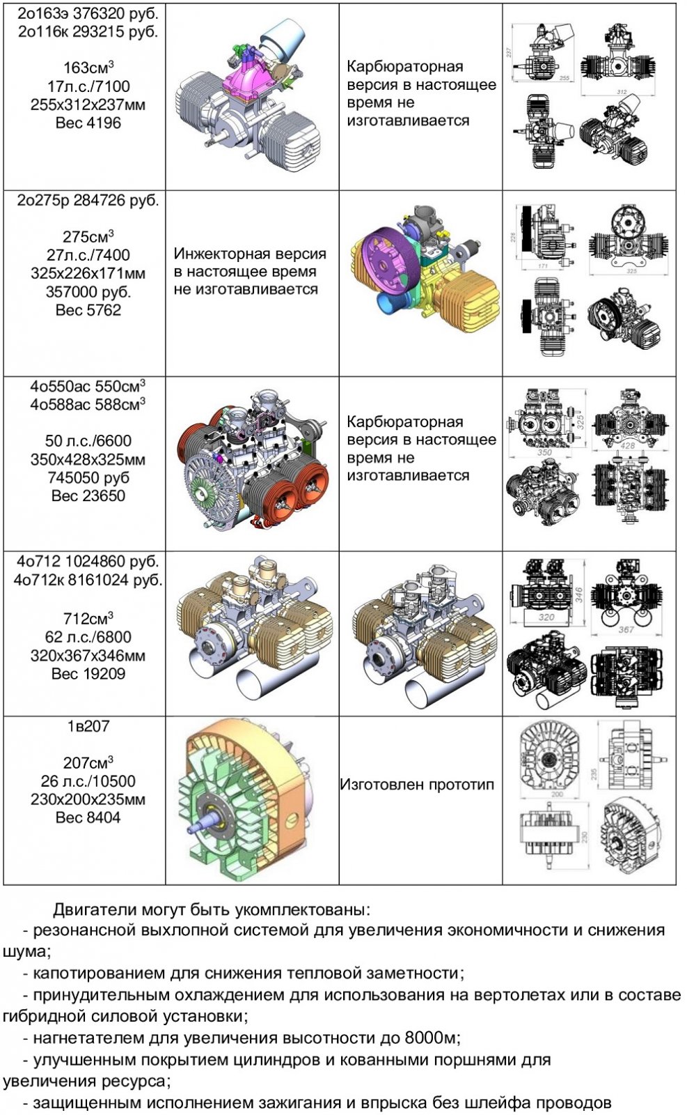

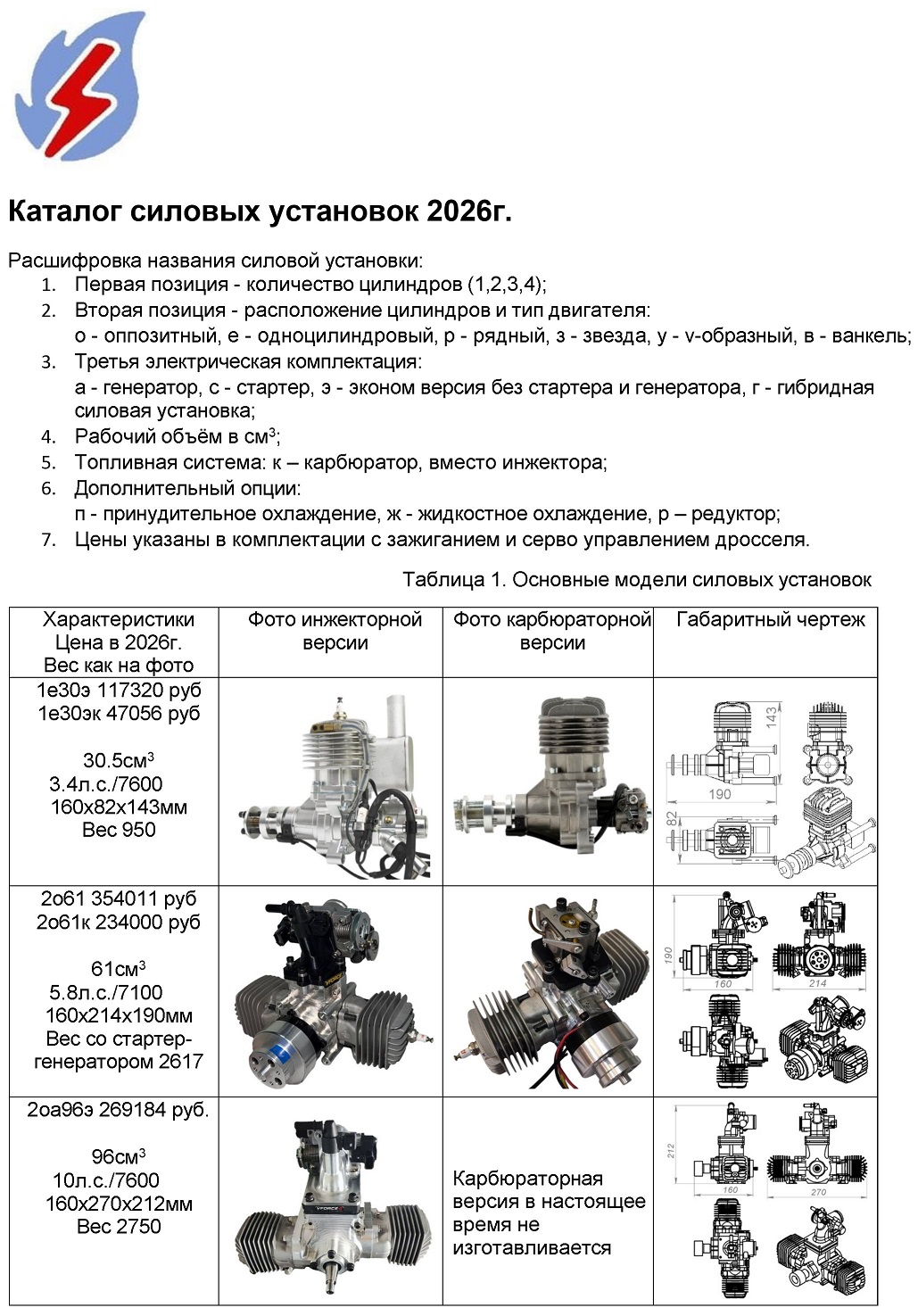

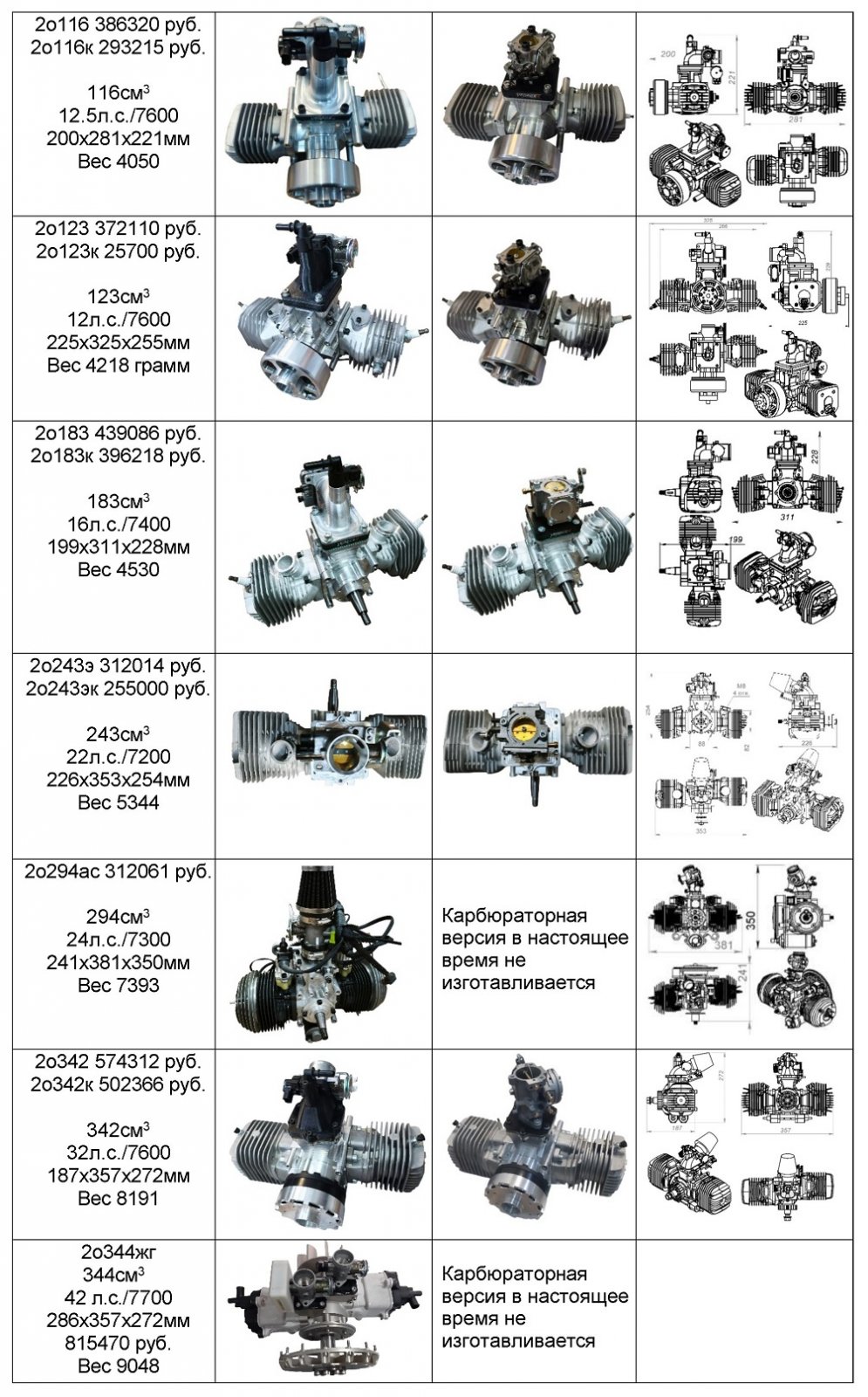

Отличная таблица, только вес бы для полного счастья указать. С обвесом и без.
Убрал прошлое сообщение. Добавил фактический измеренный вес без выхлопной. Выхлопная весит 12-15% от полного веса мотора.
Выдержка из моего каталога. Контактные данные убрал чтобы не было нарушений правил форума. Мы с частниками (пока) не работаем.
На 1 и 2 странице фото реальных моторов, которые сейчас в наличии.
Те что в виде компьютерных картинок делались ранее, есть комплектующие, когда будет очередной заказ соберем.
42 л.с. с весом 9 кг., и 62 л.с. при весе меньше 20 кг. - моё почтение! Снимаю шляпу в знак уважения!!!
