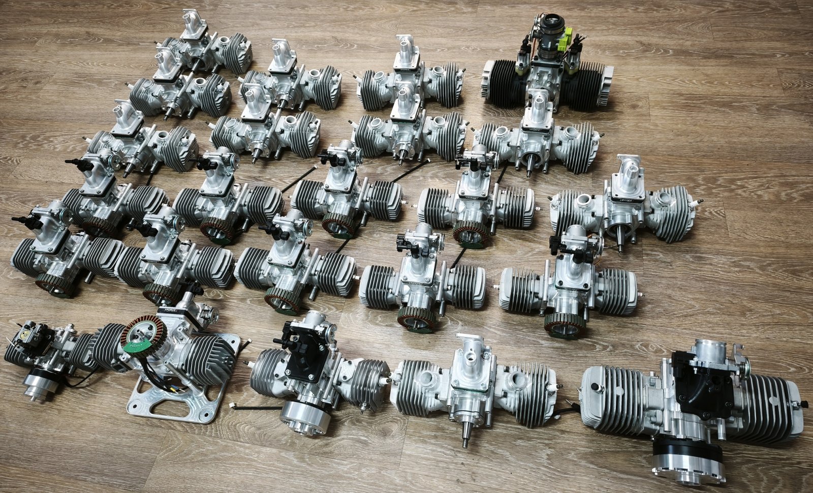

Инжекторные со стартер-генераторами 5-60 л.с. в ассортименте на моем складе в Красноярске.
Делаем для непритязательных клиентов и карбюраторные и без стартер-генератора

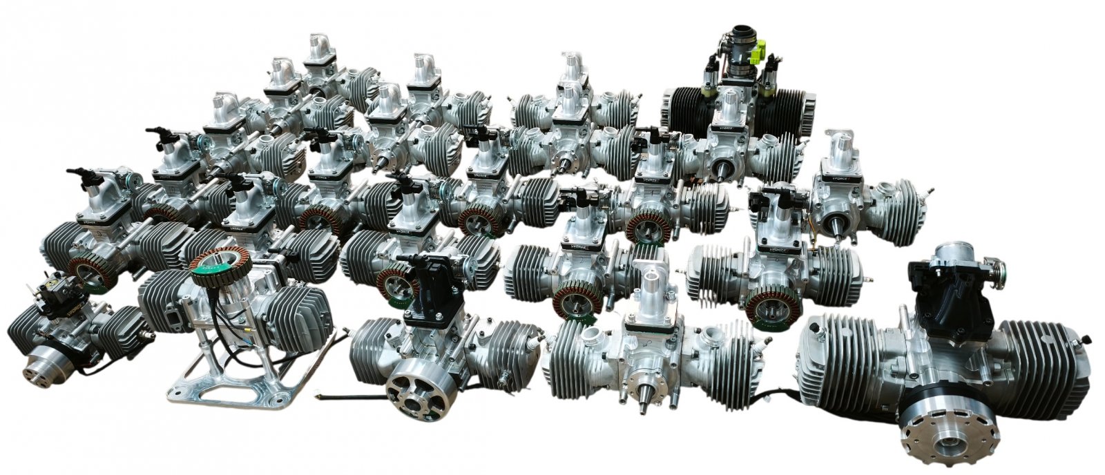

Вторая фотка с почищенным фоном. Не знаю что красивше.
Регулярно, хоть и не по многу продаем в Китай инжекторные комплекты, электронику стартер-генератора, реже целые моторы.
Запуск кнопкой, высотность до 6500.
4-цилиндровый оппозит 712 не имеет проблем. Как впрочем и 61-350см3 2-цилиндровые.
На 712 реализовали экспериментально переключение на 4-тактный цикл. В крейсере прыскаем раз в 2 оборота.

У вас тут много движков с бензопильными цилиндрами и неглушенными впускными патрубками на них, при том, что впуск сделан в картер. Это как так получилось?
Привод на винт напрямую или комплектуете редуктором? И на выхлоп глушители есть ?
