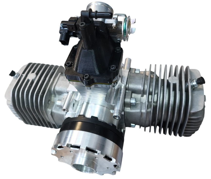

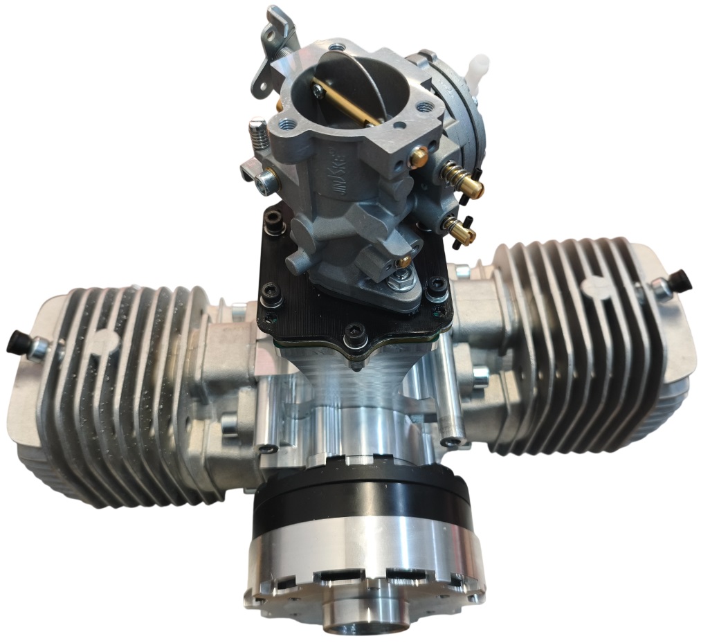

Настраивается и прошивается на стенде под наш конкретный мотор с нашим бесщеточным генератором. Как отдельное устройство не продаем.
Как опция для нашего 314тр 32л.с. 8614грамм мотора как на фото комплектный стартер-генератор 4000вт стоит 108т.р., электронный впрыск 85т.р.
Сертификат типа СТ1 добавляет 67т.р. Работаем только по договору с приемо-сдаточными испытаниями. Частники портят, ломают, лезут куда не надо, потом говорят так и было.
Опыт по ЭБУ и электронным зажиганиям. Отламывают высоковольтные провода, пихают зажигание на топливные форсунки и наоборот. Сковыривают ротор стартер-генератора отверткой, потеряв съемник.
Сейчас делаем на свои моторы вандалоустойчивую дроссельную заслонку со встроенной электроникой где есть только вход на датчик коленвала и температуру под свечой цилиндра. Выход на 2 катушки зажигания и 2 форсунки. Клиент может подключить только топливо и разъем 12в.

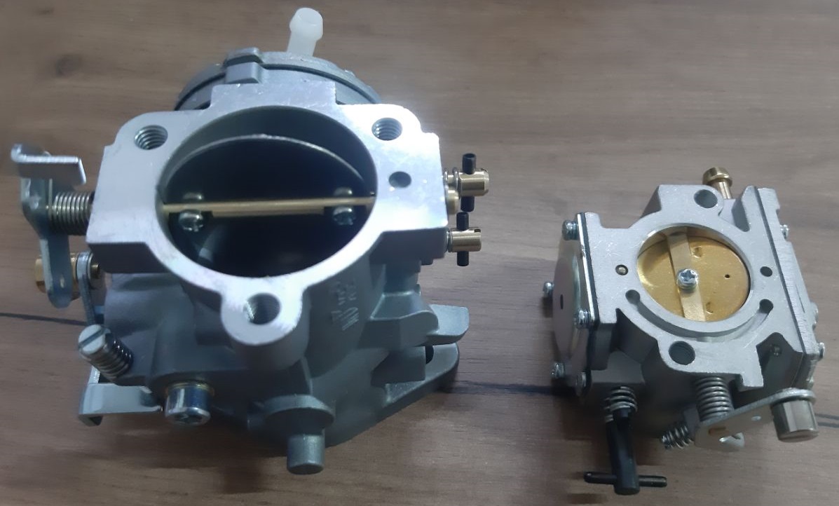

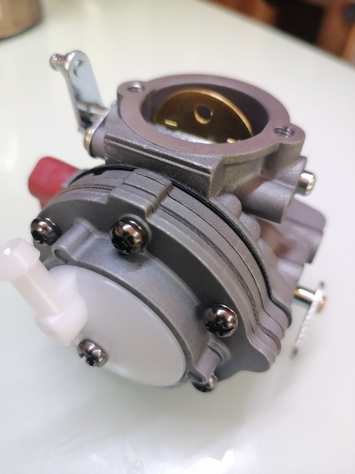

У вас на снимке на движке простой безпоплавковый карбюратор со встроенным бензонасосом, куда к нему вы подсоединили электронное добавление? Похожий я купил тоже
