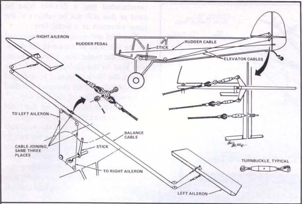

Подскажите где можно почитать/подсмотреть/содрать конструкцию системы управления самолетом весом до 700кг и скоростями до 250 км/ч.
Конкретно интересуют качалки,тяги/наконечники тяг,крепления качалок,тросовая проводка,Штурвальная колонка, итп....
Как на больших самолетах это устроено и выполнено я знаю,интересно посмотреть/научиться исполнять это на самодельных аппаратах.
С уважением!
Интересно есть ли опыт или пример изготовления качалок жесткой проводки из стеклотекстолита?
Штамповать дюралевые или металлические нет возможности,а вот стеклотекстолитовые можно склеивать(наклеивать ребра жесткости от потери устойчивости),вклеить втулки дюралевые либо капроновые...Что думаете?

На этом же форуме я и получил ссылку на чертежи, смотри тему Long EZ, последние страницы, а по поводу стеклотекстолита - вполне возможно, только размер будет не малый с учетом втулки и толщины стенки качалки - стенку тоньше 8 мм не рекмендую - он может расколоться, лучше заказать фрезеровщику из дюраля - надёжней!

Элерон в пол размаха.
Проводка управления элеронами? Если делать в пол размаха- тип проводки:
-Жесткая на тягах?
-Тросовая внутри крыла?
-Тросовая по подкосу - не очень нравится.
Что оптимальнее?
Понравилось как сделано на Baby Ace
