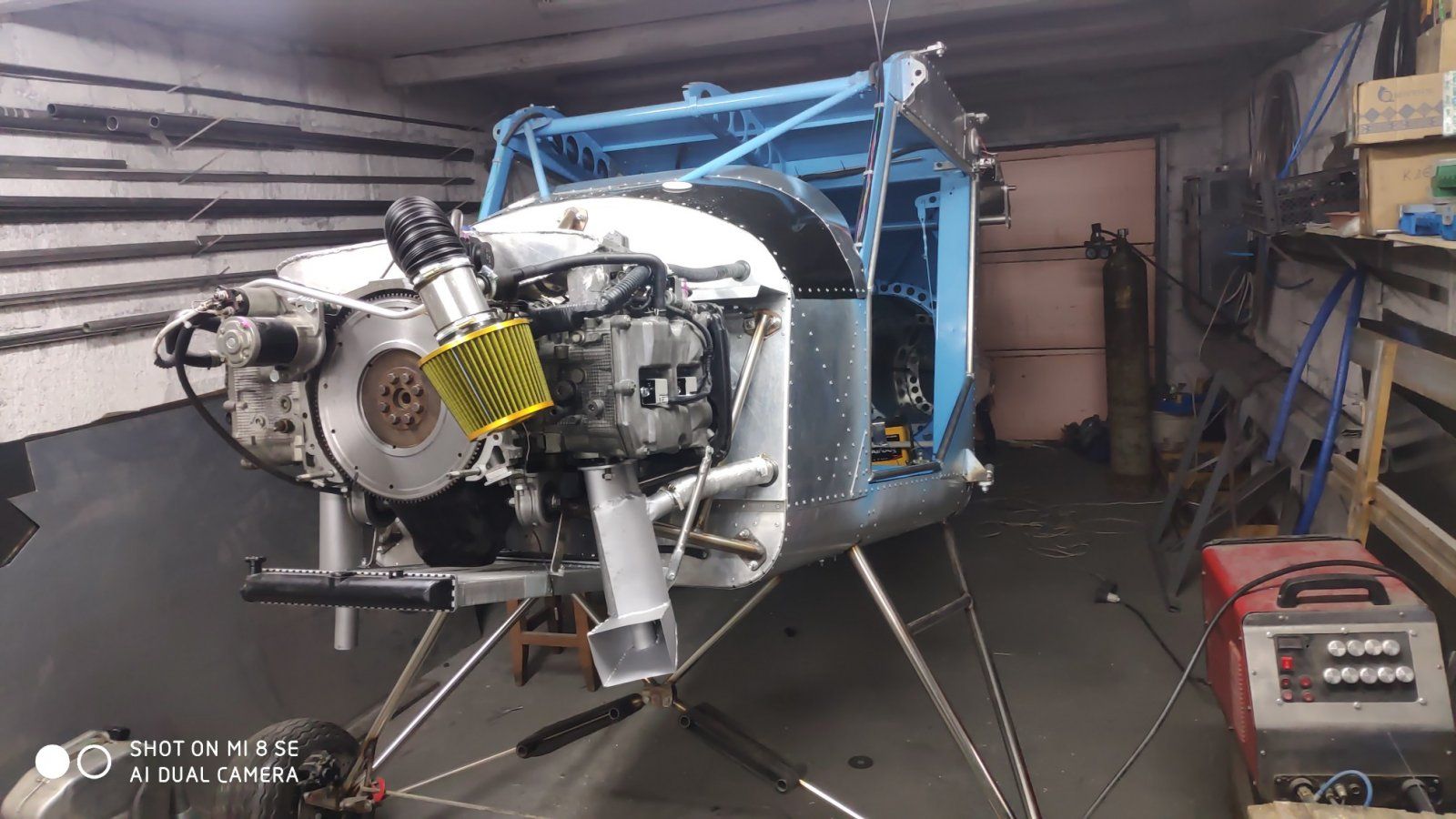

Проходил владелец самолёта , всю документацию ему на самолёт мы дали , их конечно там корректировали, инспектор на осмотр приезжал ко мне , до обеда примерно он всё осмотрел, все недочёты я к концу дня устронил. Он сфоткал. На облёт потом я приезжал , летчик испытатель летал со мной, сказал устойчив упровляемость хорошая.
И через две недели после полета получили на руки слг.

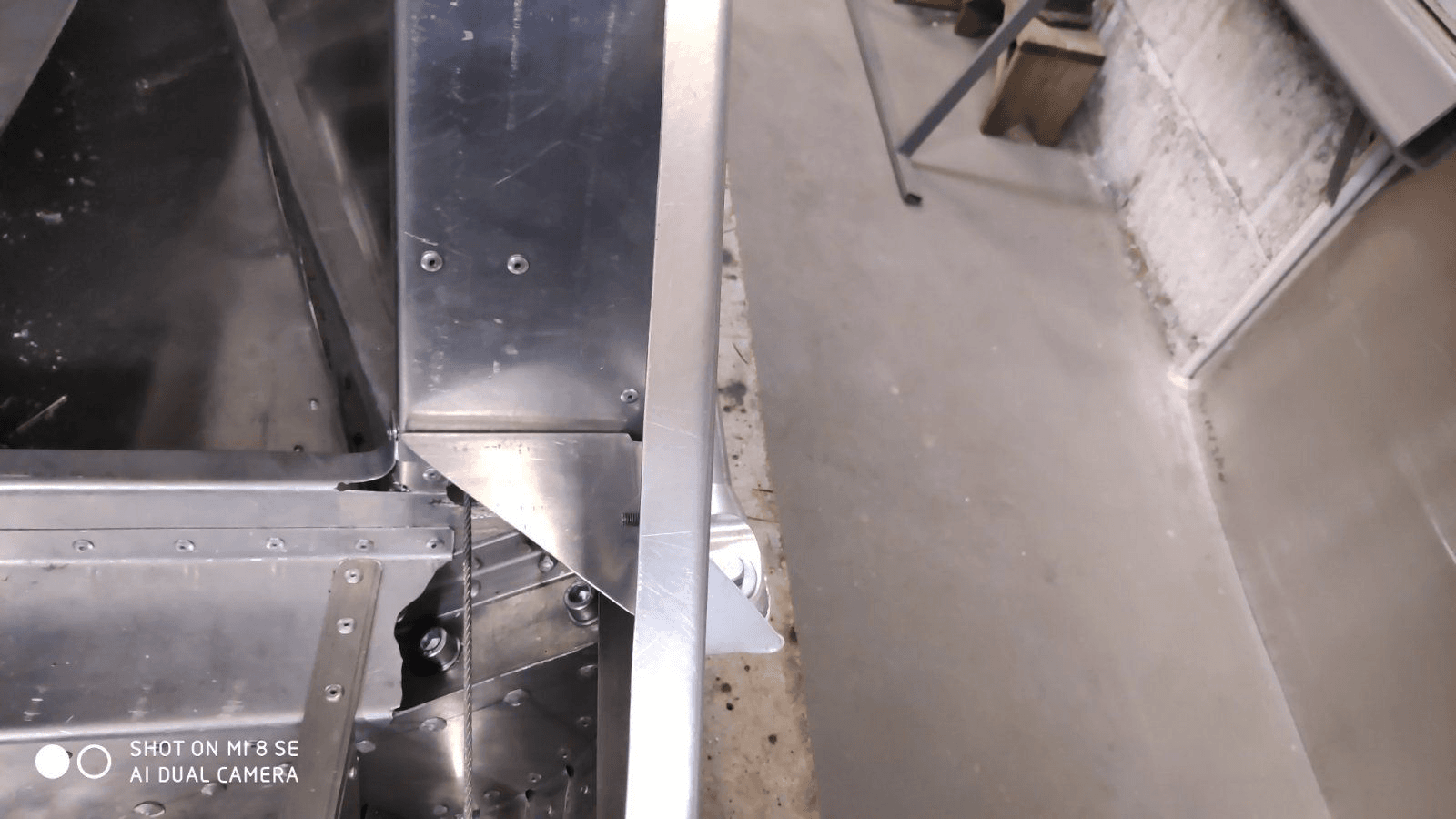

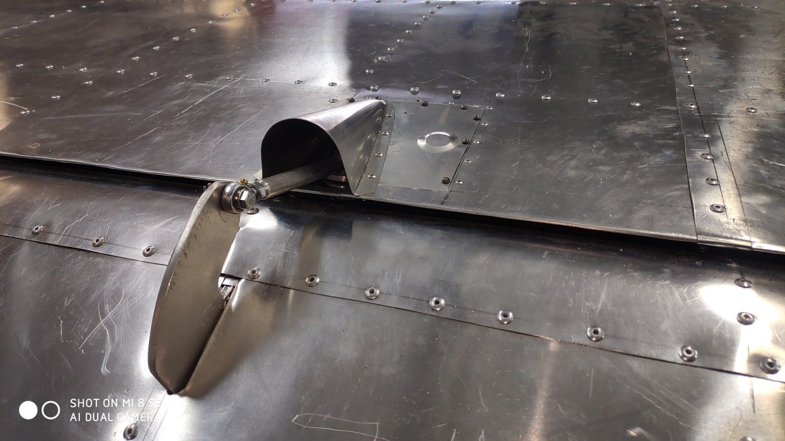

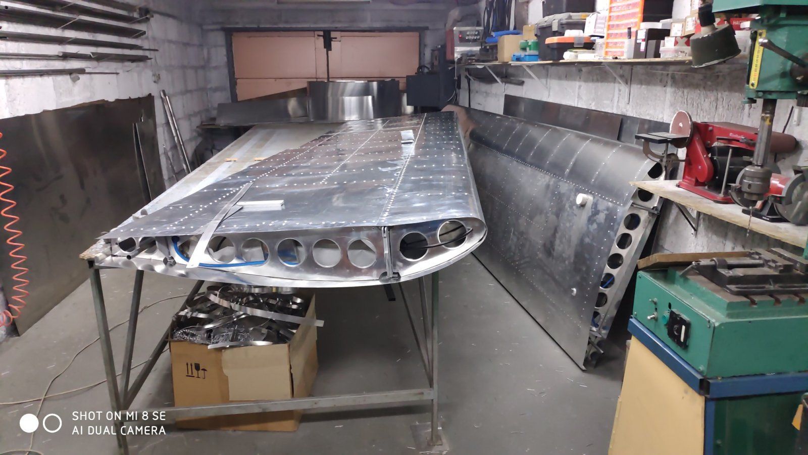

По прикидке ( "на глаз" ) этот узел держать расчетную нагрузку будет...
Но, при транспортировке, от нагрузки крыла появятся трещины на внутренних элементах или люфты в соединении.

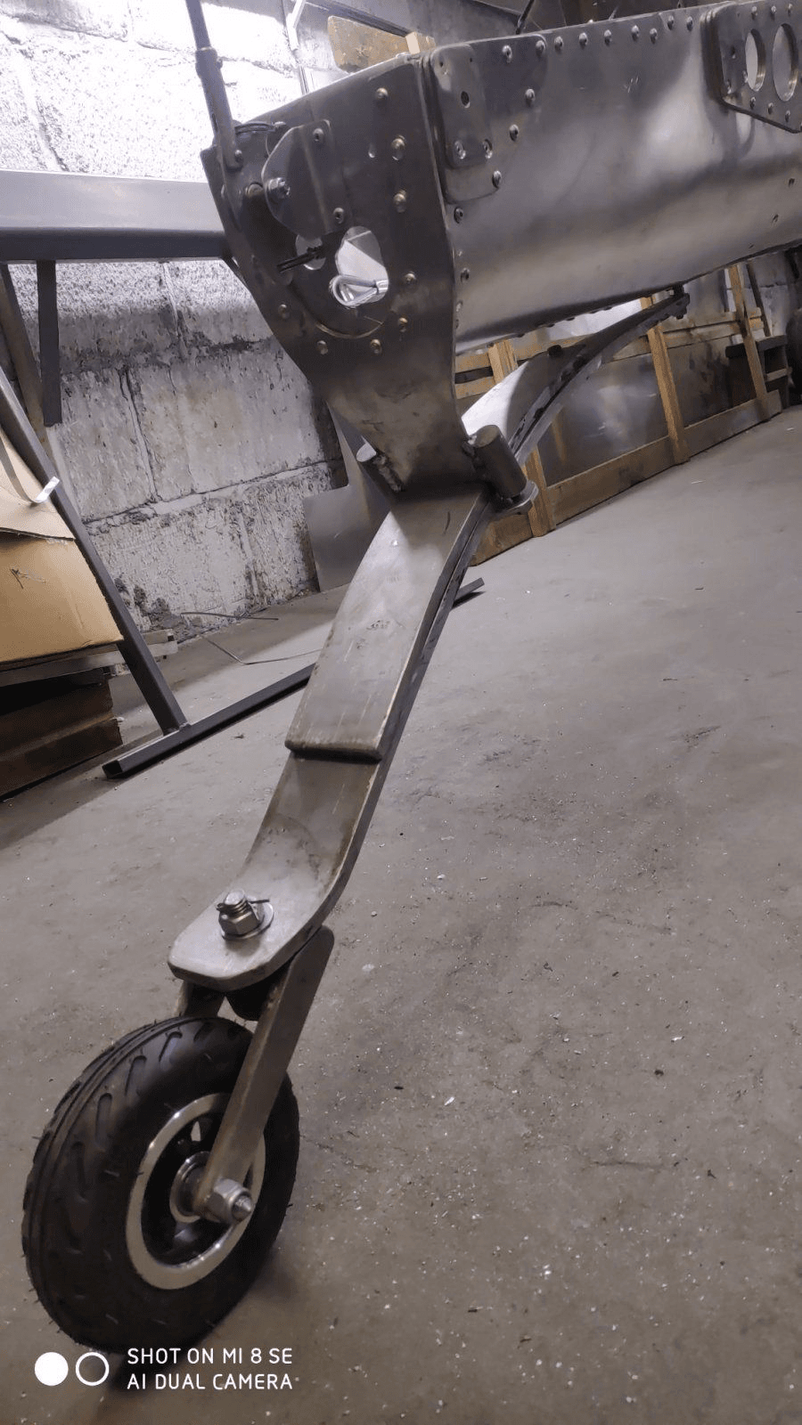

Так же, на мой взгляд, весьма 'спорное" решение по закреплению хвостовой опоры к балке фюзеляжа.
Интересно, чьи специалисты выдают заключение на СЛГ. И чем они руководствуются ( представленные расчеты, результаты натурных испытаний )?

Чтобы уменьшить нагрузку на подкос при транспортировке можно сделать упор под консоли в районе стабилизатора.

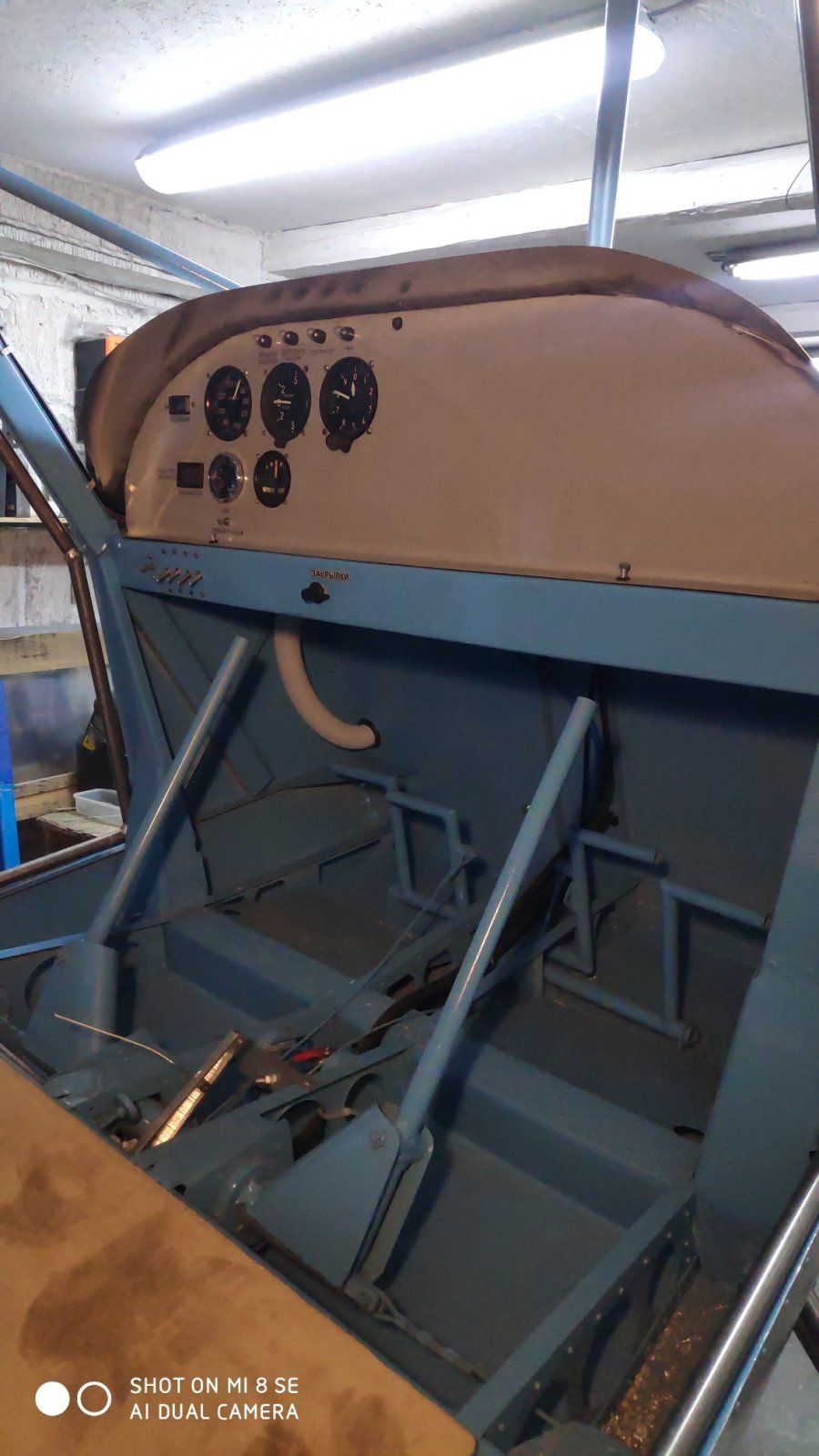

Нервюра между пилотами не безопасно смотрится...
Почитайте на досуге вот
И проверьте подкос на сжатие по эйлеру, больно тонкий на вид, из какого материала сделан?

Подкос д16ат.
А нервюры возле головы, хозяину хочется сидеть по выше, он сам и поднял сидушку.
