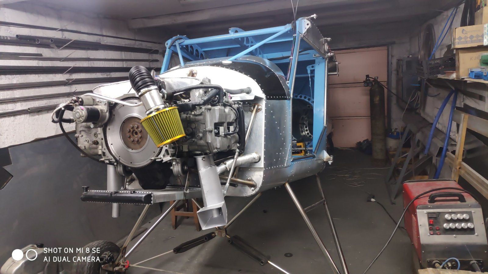

Механика системы складывания весьма хороша! Может и не идеальна, но "Лучшее-враг хорошего!".

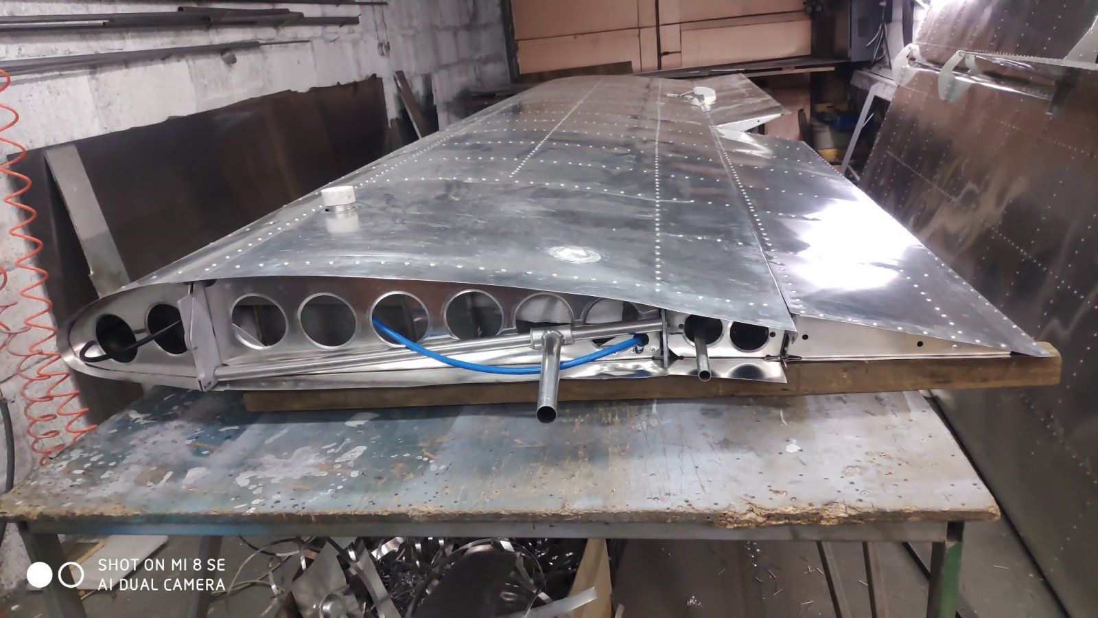

Осталось продумать с топливными шлангами систему стыковки на быстросъёмах или что-то подобное. Особенно нехорошо, если остатки топлива на остекление будут попадать.
АНДРЕЙ78
Беларусь
Шланги при складывании отсоединять не надо, сделал кольцо и сколько нужно при складывании вытягивается. Складывать нужно с практически пустыми баками.
При снятии крыла конечно надо отсоединять шланг.

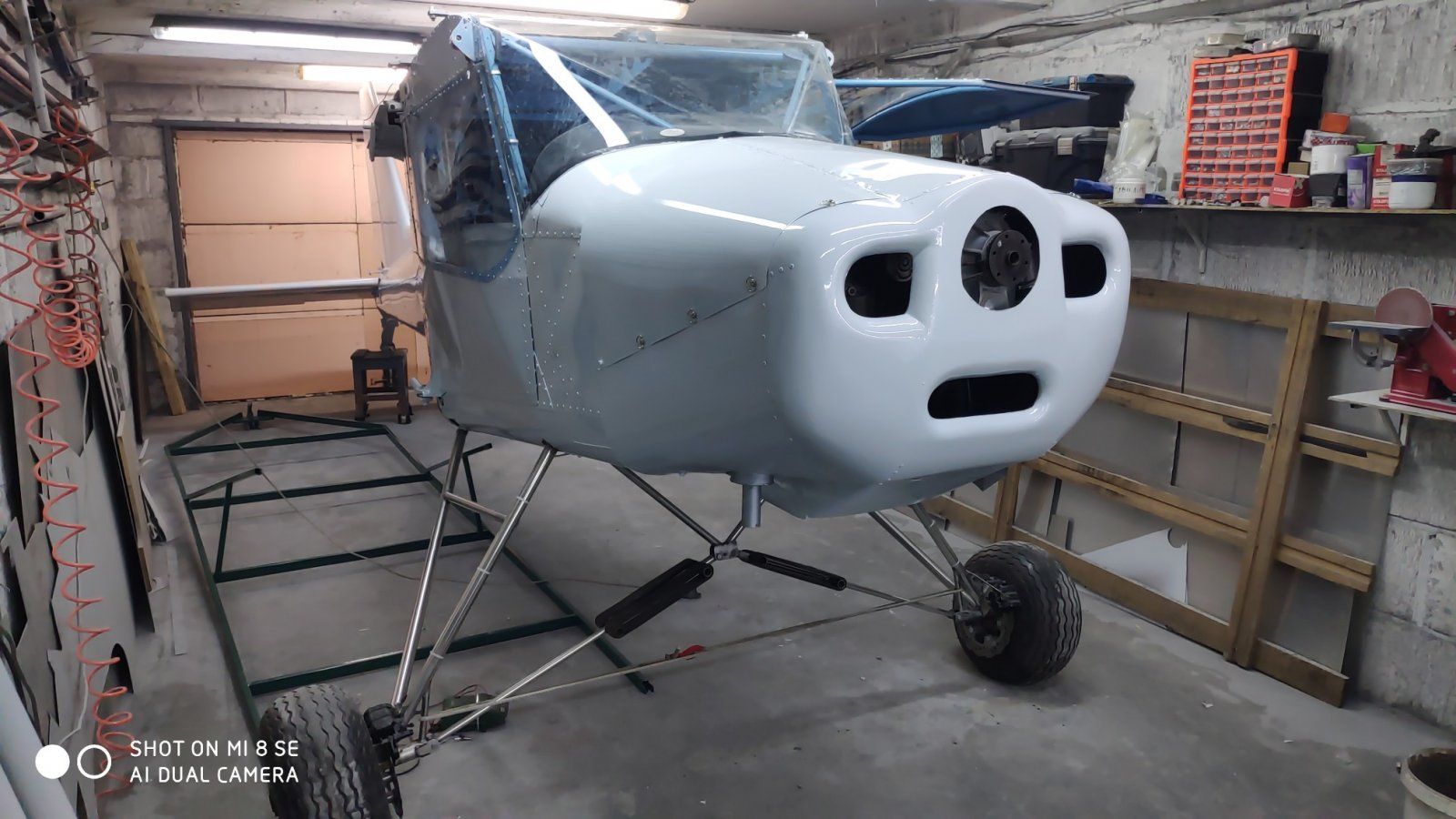

Верхняя часть капота хорошо сделана.Пусть чуть пониже ось винта ,но обзор лучше, что не помешает с хвостовой опорой.(y)
АНДРЕЙ78
Беларусь
Глушители пришлось сделать тихие, времена сейчас тихие, так что чуть не до кручивает мотор, в воздухе слышно только над головой.
Центровка чуть передняя, 1кг. положить на зад надо.
А если делать центроплан , в котором разместить топл.баки , а ОЧК через поворотный механизм прикрутить к центроплану? И если можно, разместите пож . фото самого поворотного механизма..
