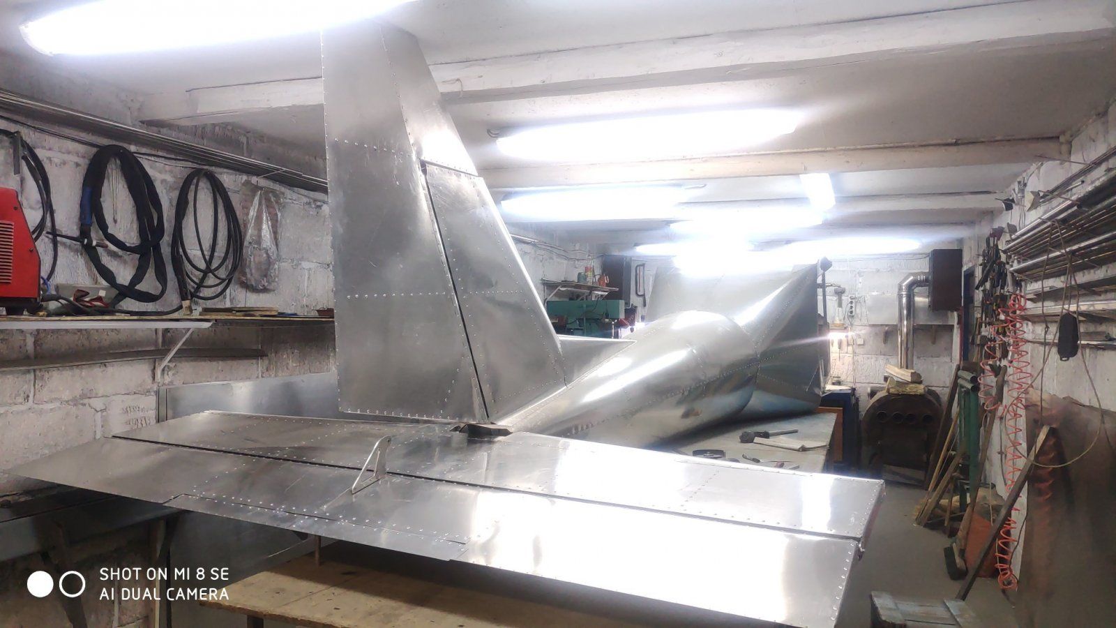

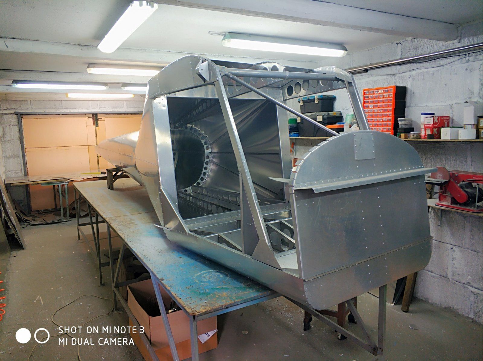

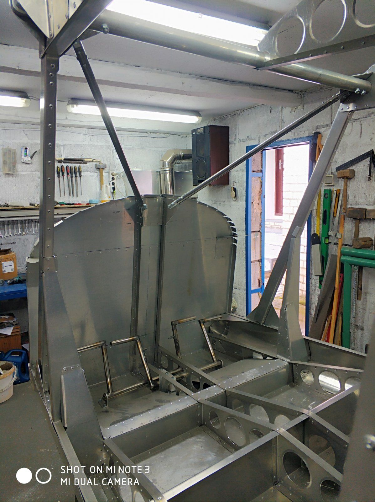

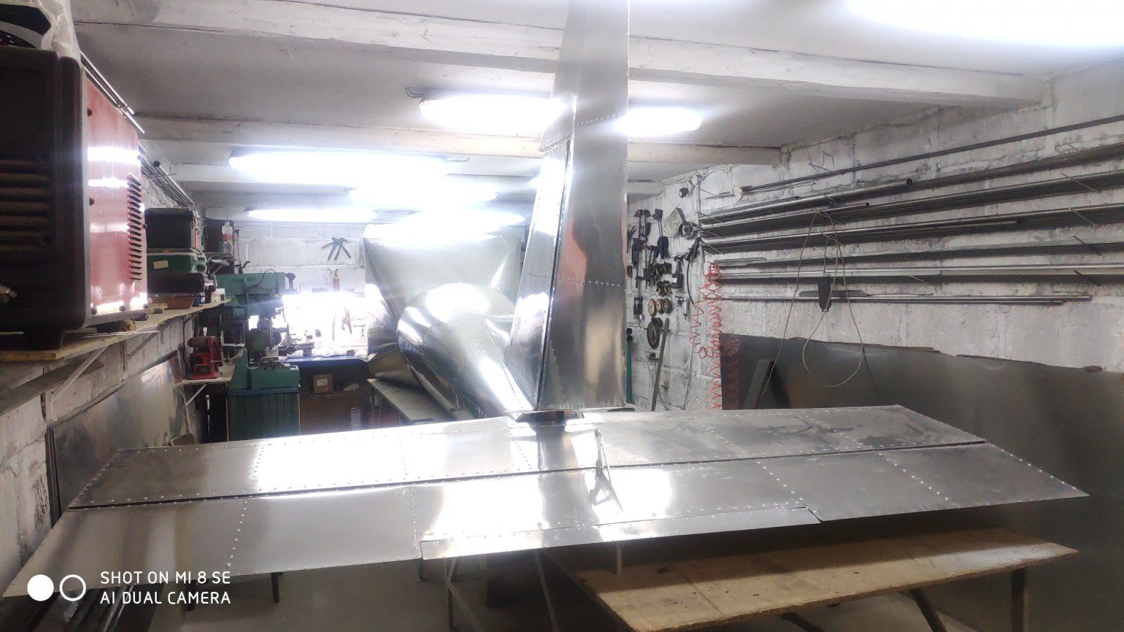

Всем привет.

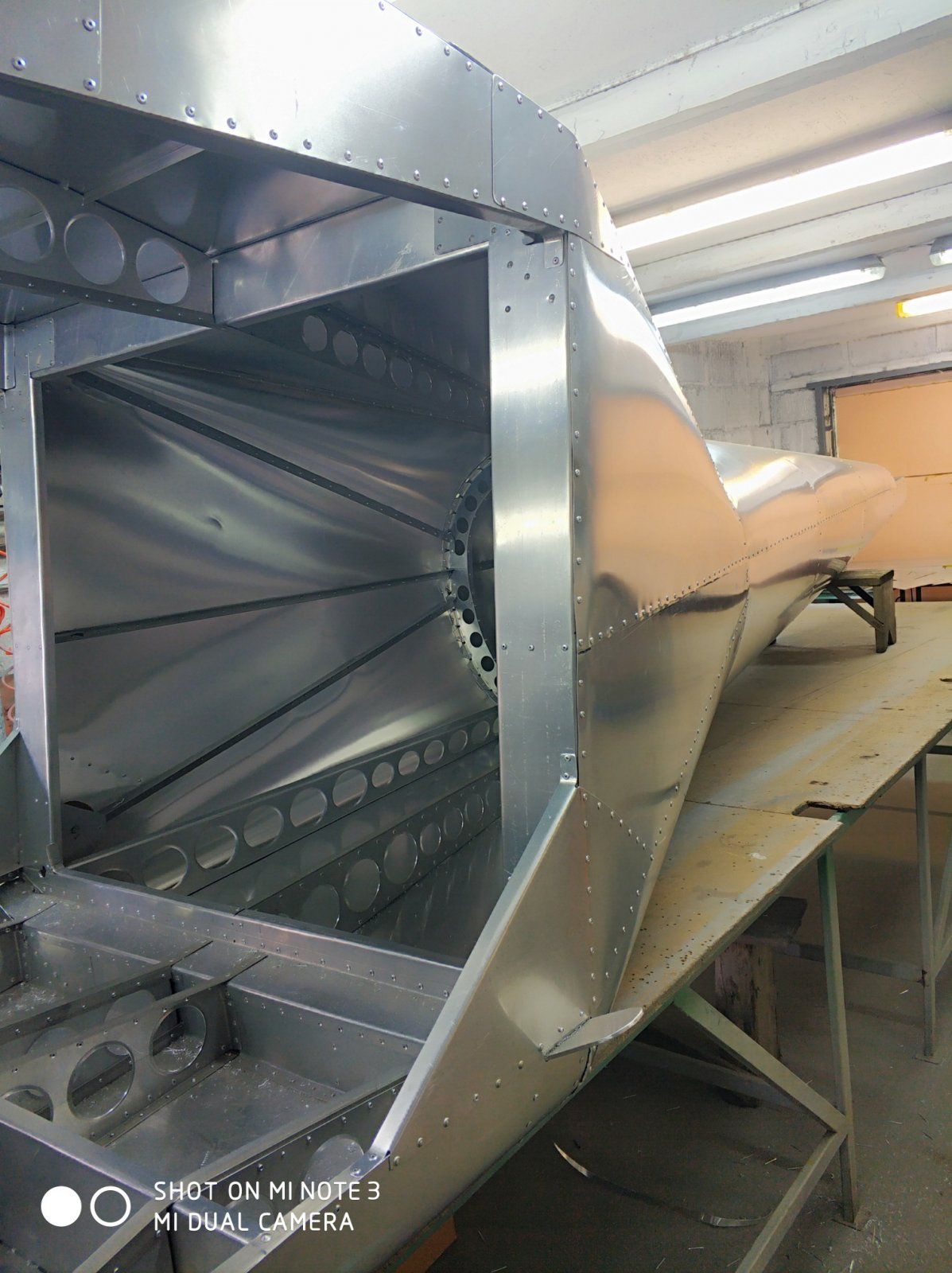

Начали строить очередной СКА 3. Хотим сделать с поворотом крыльев к килю для транспортировки. Только придется с низу откручивать подкос и переставлять на другое ухо после поворота. кабина остаётся цельная и закрылки также будут работать.
АНДРЕЙ78
Беларусь
Подкос крыла? На +4ж. -1ж крыло и подкос
Подкос поддерживают два упора для устойчивости , без них конечно жидковат будет.

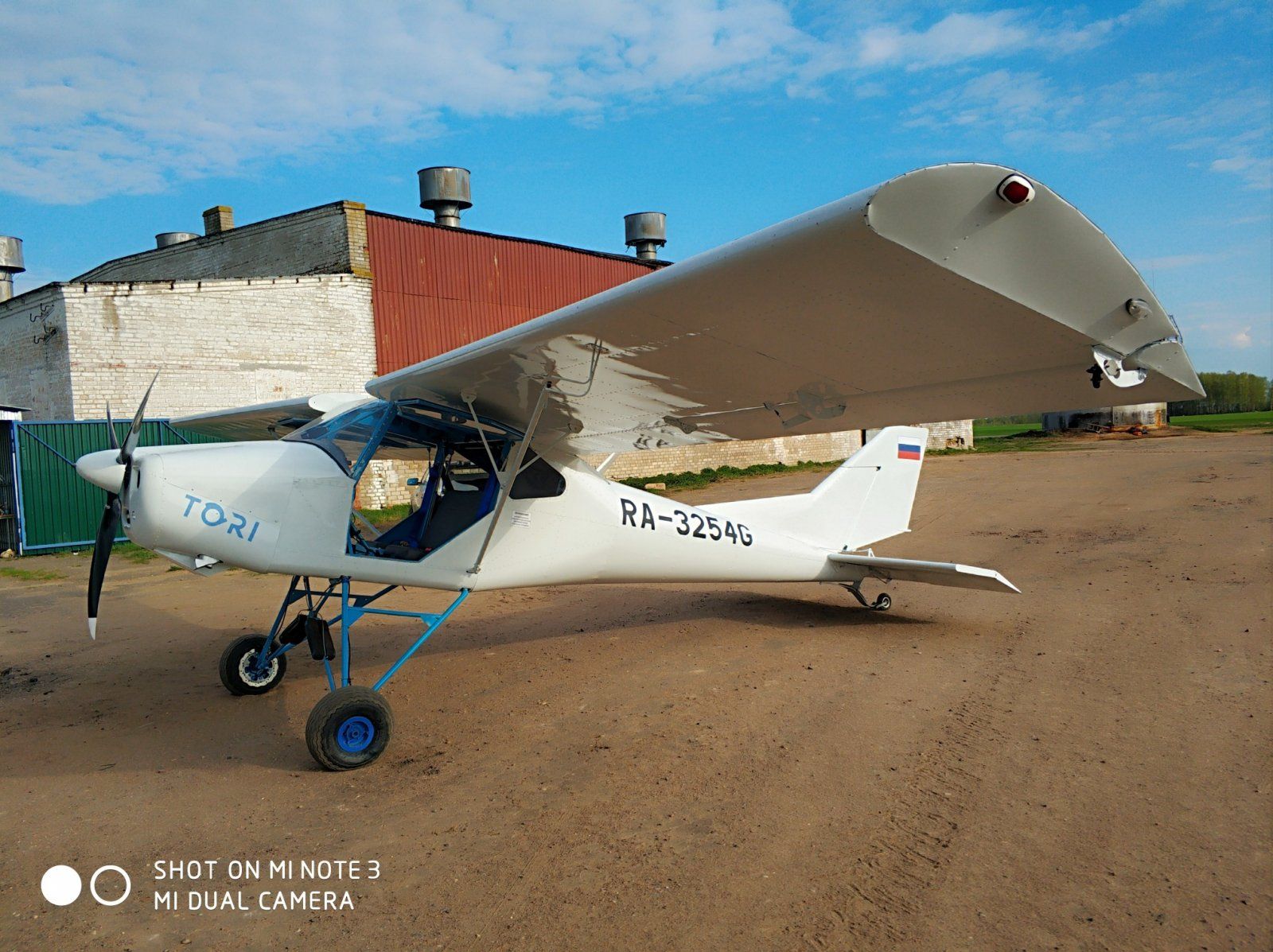

Вариант складывания как у Groppo не рассматривали?
Цены бы не было!))

С поворотом крыла, там тож есть проблемка с перевозом , я первый так перевозил с вертикальным расположением крыльев, при боковом ветре , особенно если фура обгоняет, может опрокинуть, большая площадь.
Конечно удобно и легко складывается. Но пока так не получится на ска3 , нужно переделывать нижнее крепление подкосам и по месту и конструкции.

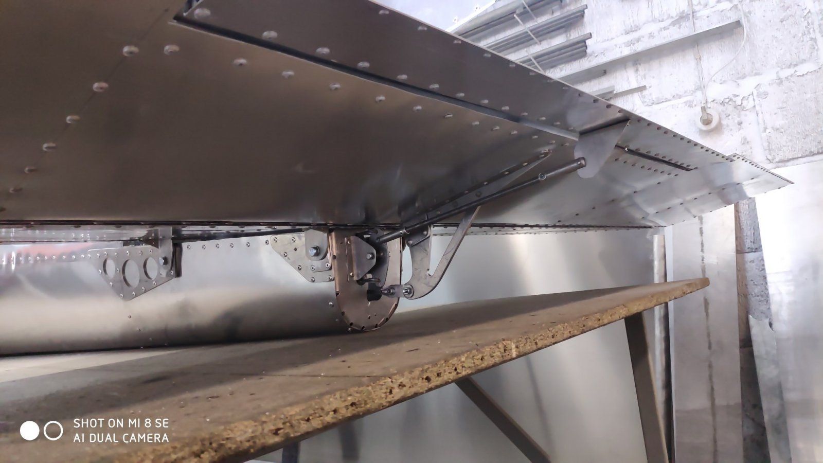

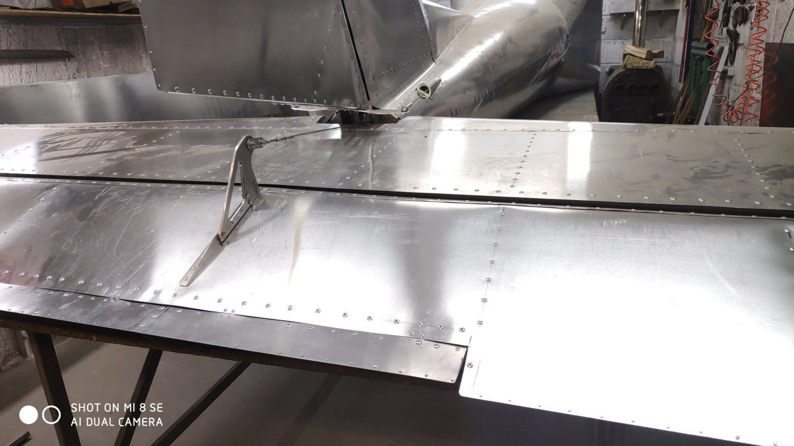

Да, можно сделать такой вариант. Нижний узел крепления подкоса доработать. И остальные узлы подумаем как лучше сделать. тросовое управление элеронов пока оставим.
АНДРЕЙ78
Беларусь

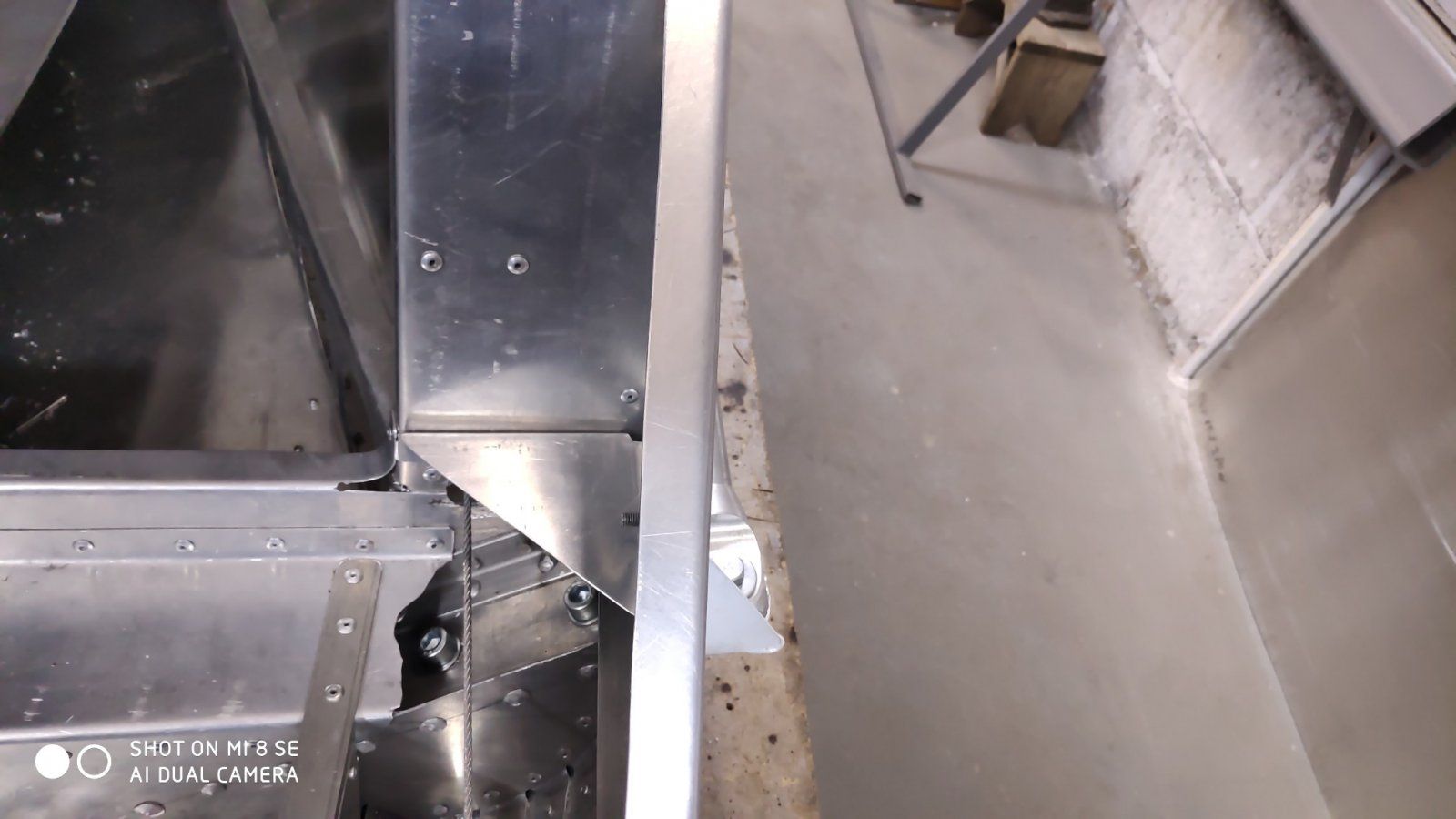

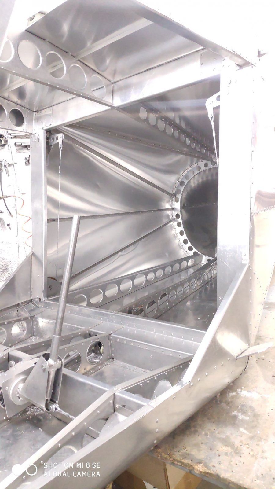

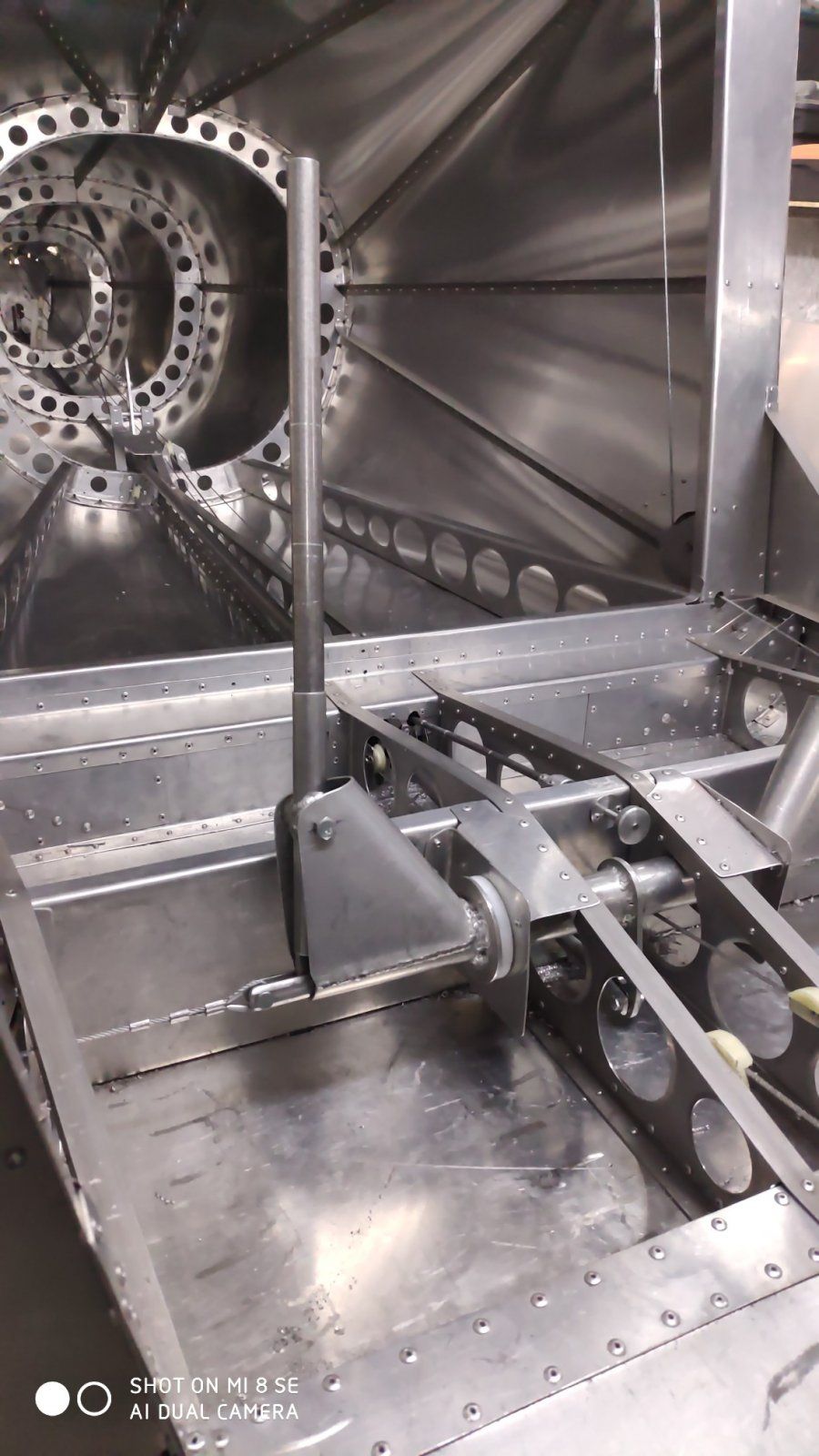

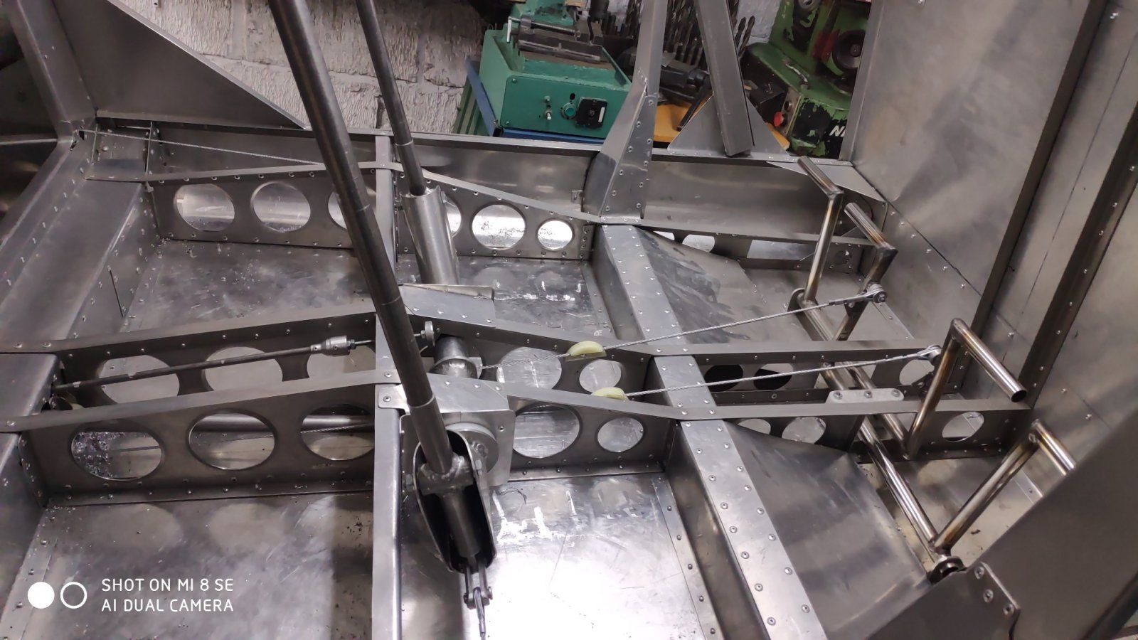

Управление от ручки и педалей провел, на элероны выход сделал на тягу. Управление закрылков думаем делать как на groppo, удобно при складывании крыла. Крепление подкоса надо доработать и поставить в горизонт.

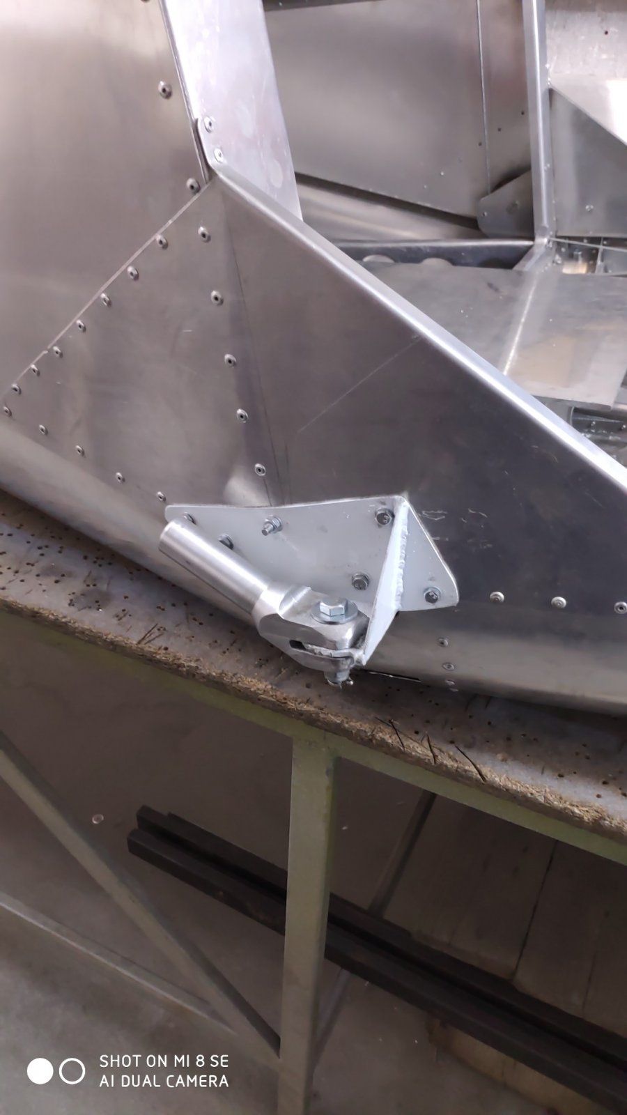

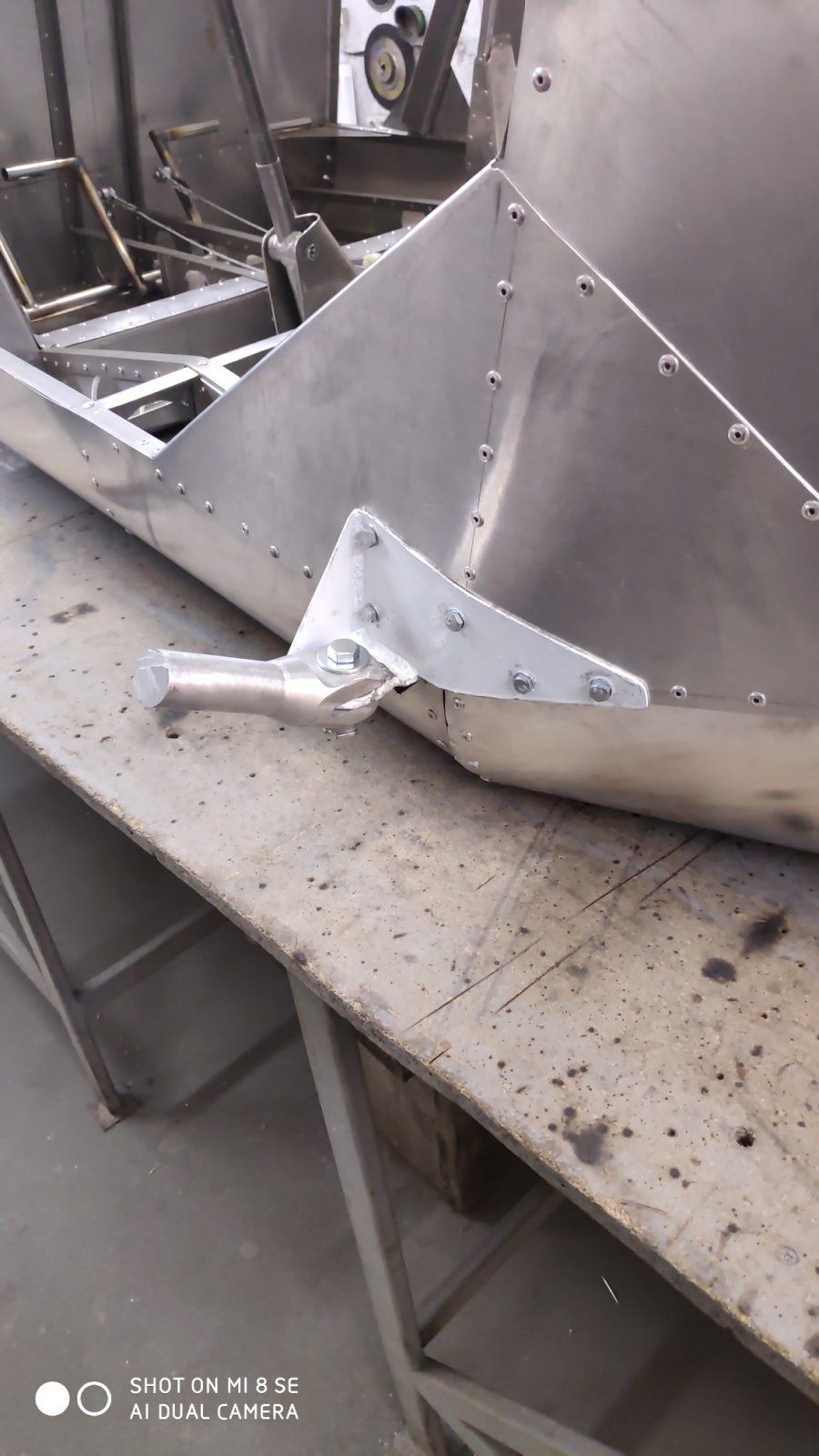

Кронштейн подкоса только снаружи болтами крепится, сварка на отрыв работает?
АНДРЕЙ78
Беларусь
Нет конечно, пластина прикручена двумя болтами к дюралевой пластине которая через два уголка приклепана к шпангоут.
А сварка и пластина прикручена я к борту работают когда крыло будет сложено ,появится боковая нагрузка.
На первом фото с подкосом видна дюраливая пластина и два болта ф10 мм
