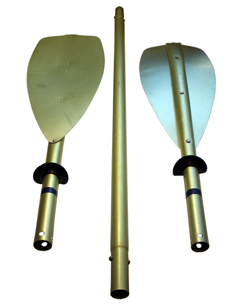

sun, а не могли бы вы разъяснить хоть на словах и в идеале показать картинку телескопического соединения с байдарочным фиксатором? А то я набрал в поисковике "байдарочный фиксатор", но никакой конкретики не нашлось...
Ну две пимпочки, которые вдавливаются в отверстия, чтоб расстыковать трубу.   Раньше в дельтапланах широко применялись,   когда сборка в 2-х метровый пакет была чуть ли не ежедневной операцией :о)
А название пошло от совдеповских байдарочных весел, они так расстыковывались.
sun
Ну, две пимпочки, которые вдавливаются в отверстия, чтоб расстыковать трубу.
Ну, так сразу про  кнопочный разъём консоли дельтакрыла и сказали бы! Конечно помню. Правда, учёный конструктор, ХАИёвец Иван Галас постоянно обращал внимание, что это не авиационный разъём, так в авиации не делается. Кстати, по-моему, на тележке "Космоса" разъёмы такими были изначально. И наверняка такой разъём имеет специализированное название.
Но хорошо, что сказали про разъём байдарочного весла -  поисковик на раз визуализировал их:

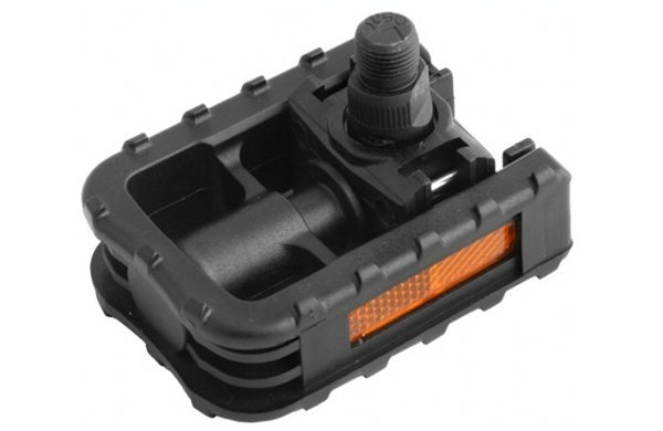

На этот счёт я "примерял" механизм складывания складной велосипедной педали, такой, как у велосипеда, снимок которого приведен в самом первом посту. По моему мнению, механизм "складная педаль" удобен тем, что колесо можно складывать как в сторону хребтовой трубы (горизонтального пилона), так и наружу (складывание "во внутрь экономит габариты"), у параллелеограмного складывания такого выбора нет - только наружу. Вот только какой из них крепче - вопрос.
Механизм складной педали, думаю, ясен из картинки:
