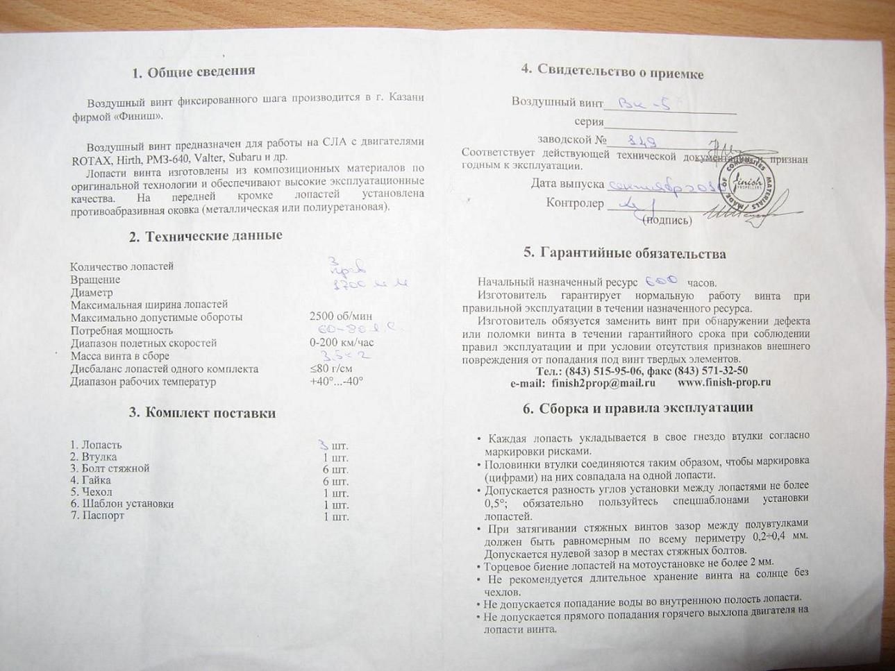

Сколько служит винт?
Нужен совет.
Сколько служит винт. Слышал мнение, что необходимо раз в 2 года менять независимо от налета. (бекас\R-582\ винт казанского производства).. Якобы были случаи, что винт разрушался. Кто-нибудь слышал о таком?
Спасибо.
Смотря какой винт, "Лугапроп" например разрешает работу своего воздушного винта в течении - 450 часов.  :-/
А вообще интересно что влияет на ресурс лопастей композитного винта ? Только часы налета или время тоже влияет ? Если налет 300 часов но 6 лет летом и зимой "на улице" или в холодном гараже. Смена температур + замерзание и таение влаги. Воздействие солнца. Обшивку крыла например это сильно изнашивает без полетов даже.
Как проверить состояние обшивки крыла дельталета есть методики а вот для винта вроде нету.
В паспорте на винт, как впрочем и на все ресурсные запчасти и агрегаты, должно быть написано примерно такое:
"4.2 Назначенный ресурс – 500 часов в течении 5 лет эксплуатации."
Смотря что наступает быстрее. Ну а вообще условия конечно тоже влияют, так что смотреть надо частенько.
Паспорт казанского ВК-5.

это все так, я хочу узнать, кто-нить сталкивался с разрушением винта ? у меня нет достоверных сведений о налете на этом винте, состояние вроде нормальное, трещин нет, вибраций каких-то особенных тоже нет. был бы деревянный, вопросов бы не было.
как ваше мнение, стОит подстраховаться? честно говоря, денег жалко на новый.
    Ставьте моноблочный деревянный винт, и все кошмары исчезнут. Если посмотреть настоящий форум, то увидим, что переставные пластиковые винты разрушаются из-за брака изготовления. Нужно понимать, что никто (!) не занимался испытаниями таких винтов на долговечность. Поэтому классика на то и классика, что там всё проверено.
