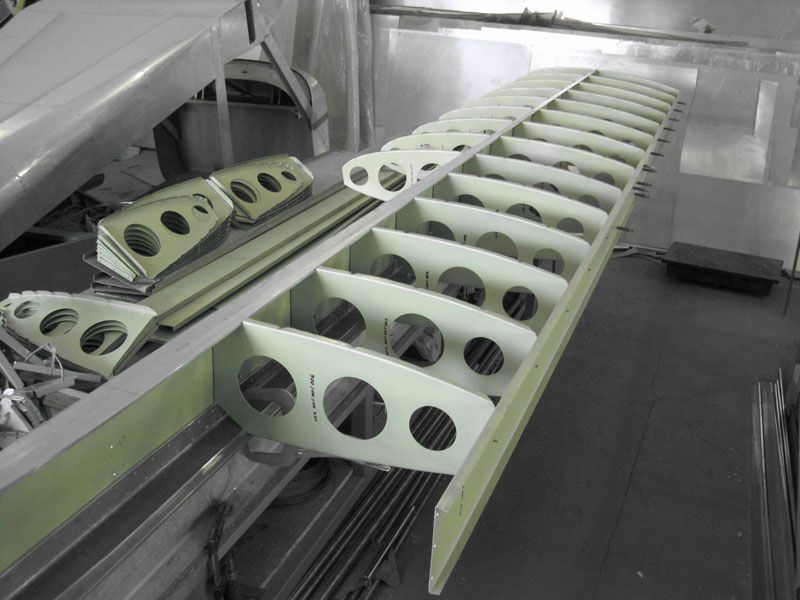

Несущая лонжеронная балка:
    43,7 КБ · Просмотры: 161

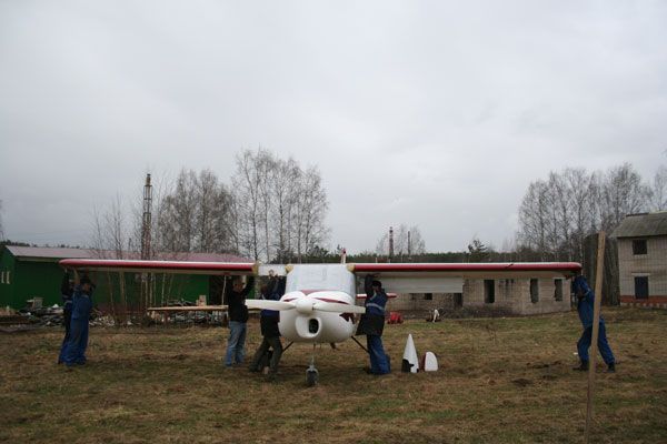

А так растут крылья. Сперва левое, затем правое, дваболта - изнутри. По-планерному. Подкосов - не надо. Сопромат подтверждает. Если есть желание - наверное, можно извернуться, отсканировать расчетик и выложить здесь. Хотя, наверное, это в другую ветку - про расчеты или про конструирование крыльев...
    34,8 КБ · Просмотры: 169
А вот - крыло для моделей СКС-1а и СКС-1б.
В левой части - место для кессонного бака, он по передней кромочке идет. Вот у основного (первого) лонжерона как раз и применен уголок, как на мессере. Нам его по спецзаказу делали.
Цена - лихая, зато трудоемкость падает, в разы.
З.Ы.: Извините за окружение на фото - не планировали его показывать, это внутренняя документация - но лучше так, чем чего-то мычать без картинок...
    71,1 КБ · Просмотры: 161
Кручение воспринимается контуром, менжду основным и задним лонжеронами и работающей обшивкой, на корне крыла - 0,8 мм, по краям - 0,5 мм. Между ними образуется контур (диафрагма), воспринимающий кручение крыла.
Вообще же смещение центра давления у профиля GW ничтожно мало, по сравнению с классическими профилями, например ЦАГИ Р-2, Р-3 и пр. - 6%-8% у GW против до 70% у Р2 в зависимости от разных углов атаки.
