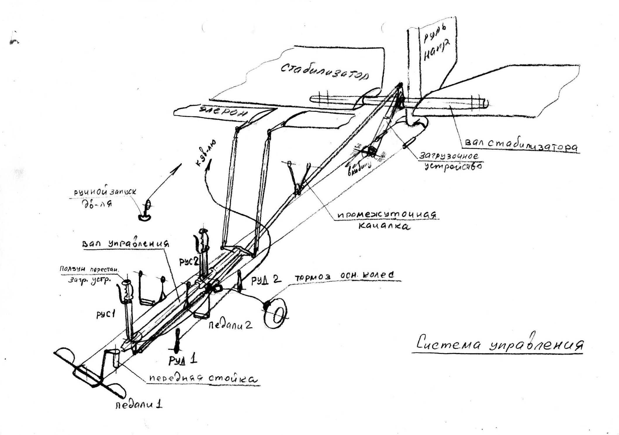

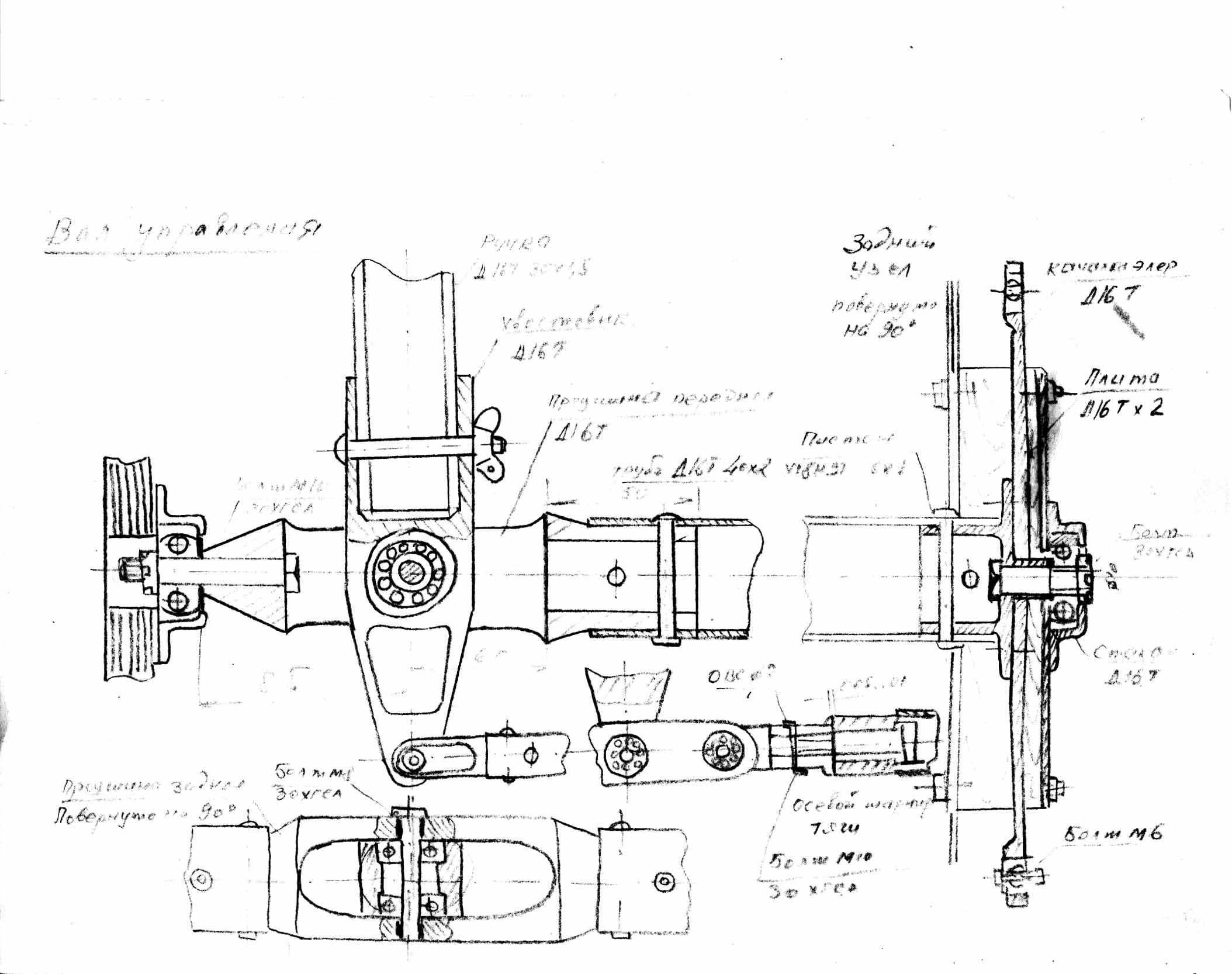

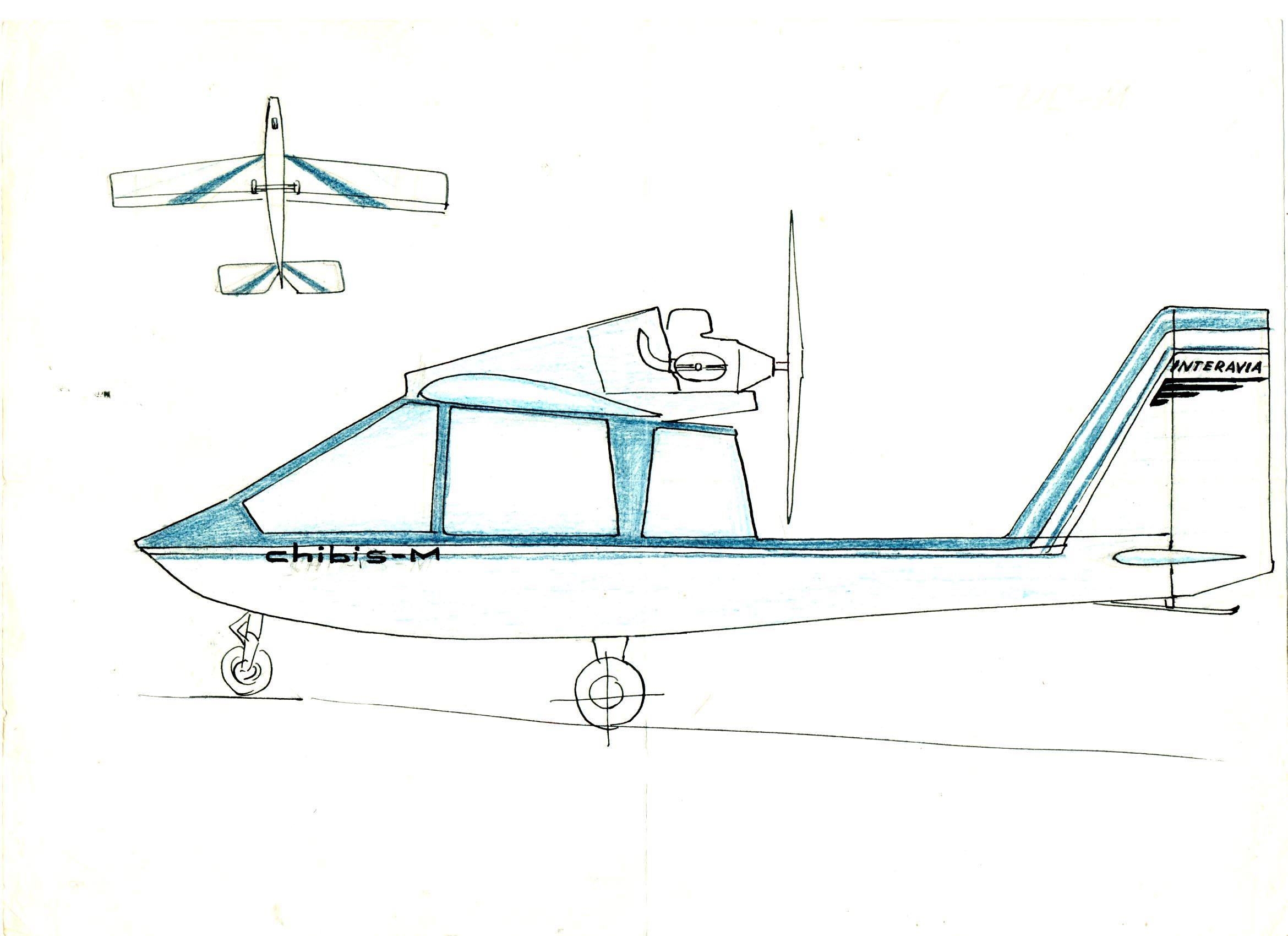

Крыло было обшито лавсановой плёнкой - "фирменный стиль" первых машин Калюты (как и ЦПГО мз двух съёмных половинок, надеваемых на трубу с качалкой). Легко, ремонтопригодно, бюджетно. Но уж сильно шумело в полёте.
  С чертежами сложнее - здесь всё что удалось найти.

Самолёт "Чибис" есть чертижи, расчёты, фотографии, и многое другое! Но всё это находится в клубе который здесь описывают все! Город Екатеринбург посёлок Компрессорный улича Латвийская д.20 находится он на против центрального ДК. Чертижи просил но их дадут только на копирование! Всем желающим прямо туда! всё обьяснят разжуют! Все успехов!  :~) :craZy
Так есть чертежи "Чибиса" или нет?
    Папка  с расчётами сохранилась, есть, а вот чертежей, кроме выложенных выше, больше ничего не нашёл.    Саша в отпуске, появится узнаю, может у него что осталось.

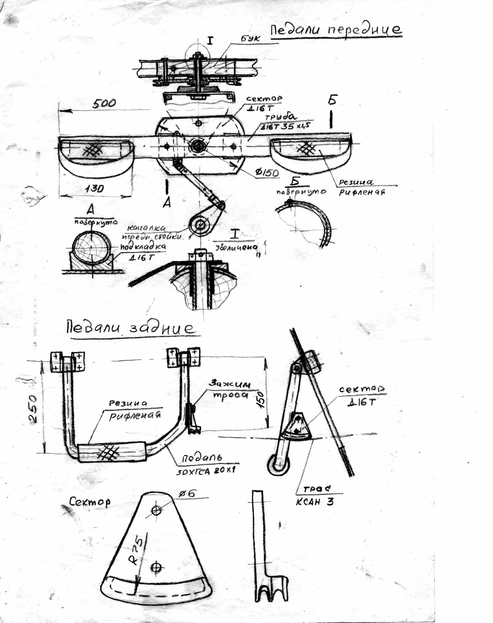

Узлы силовые - сталь, педали и рычаги управления с качалками - алюминиевое литьё (Саша Сухов в это большой спец!). Обшивка плоскостей и оперения - лавсан...
