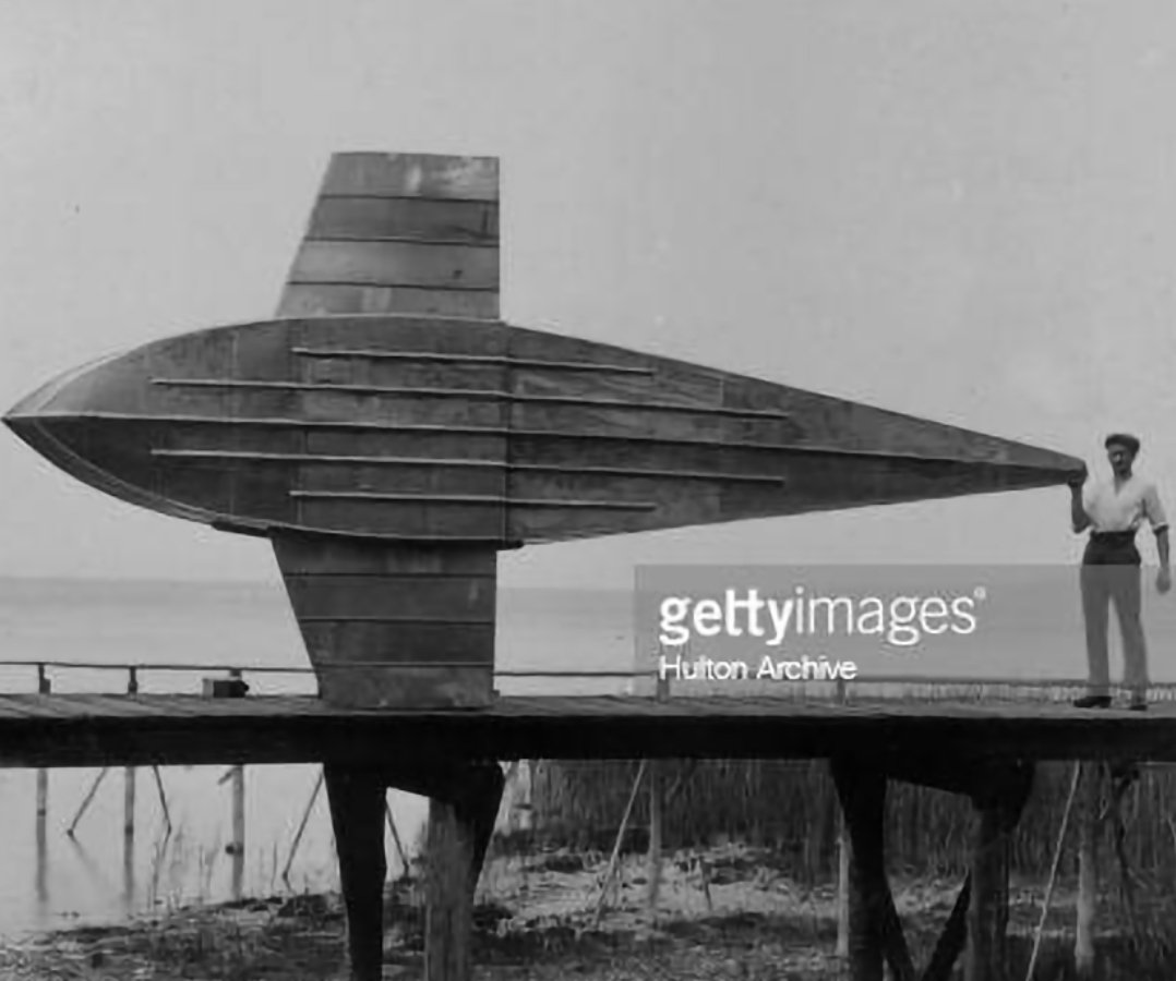

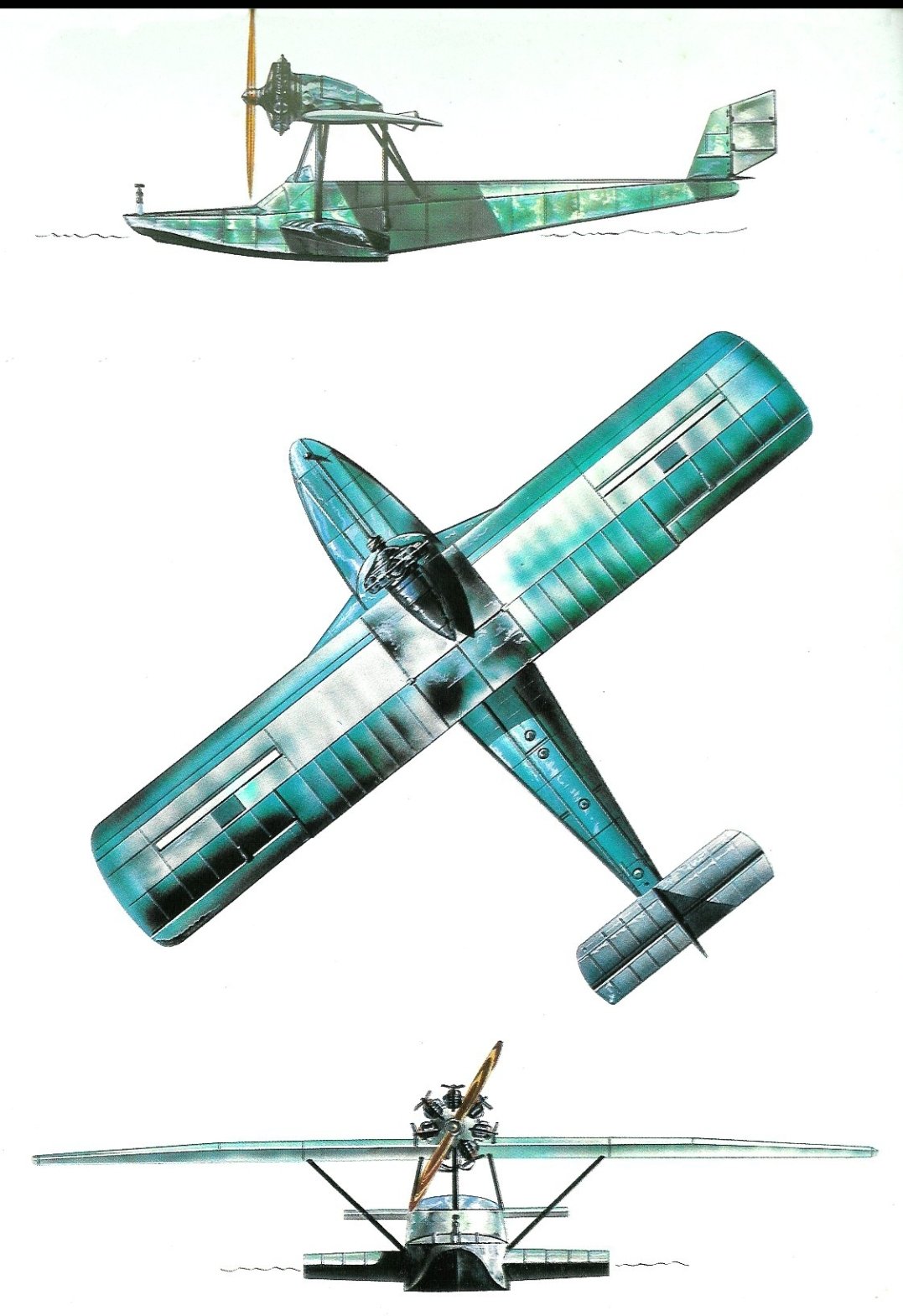

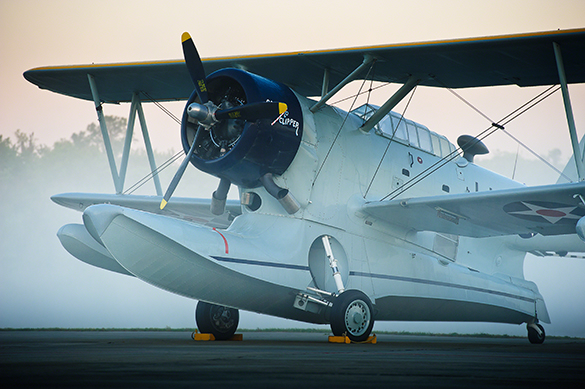

...хотелось бы Лодку типа Либели...
Хорошая лодка 👍
Но моё сердце отдано другой... 😁

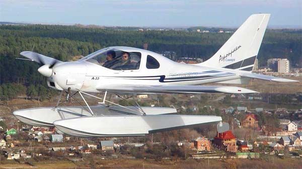

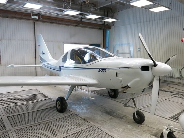

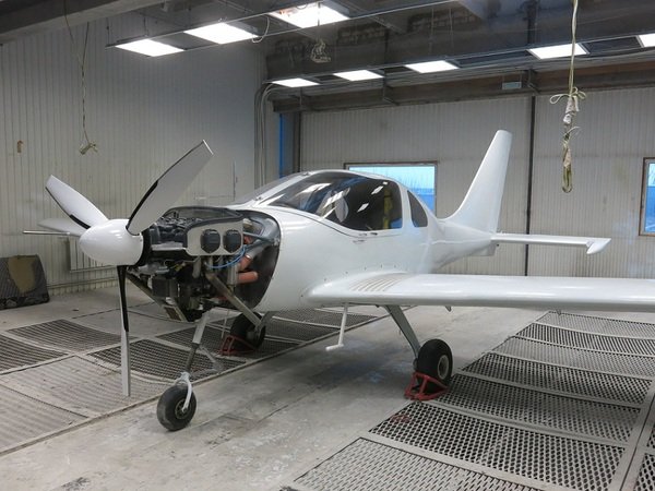

Так же тыщ за 100 можно 4х местный сделать с 915, вот такой вот Гаслов делал в своё время.
Что бы не отходить от темы в гидро варианте, на амфибийнве поплавки можно поставить.
Лайкоминг кстати не зашёл, заказов не было. Заказ один был только..

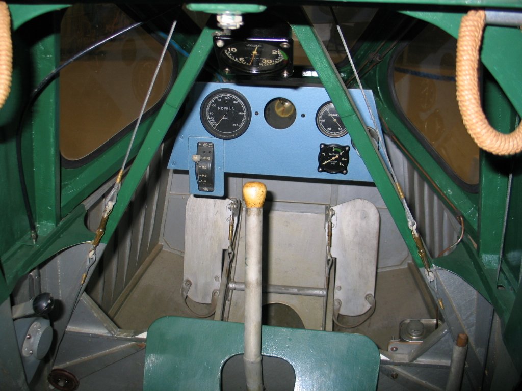

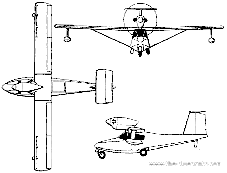

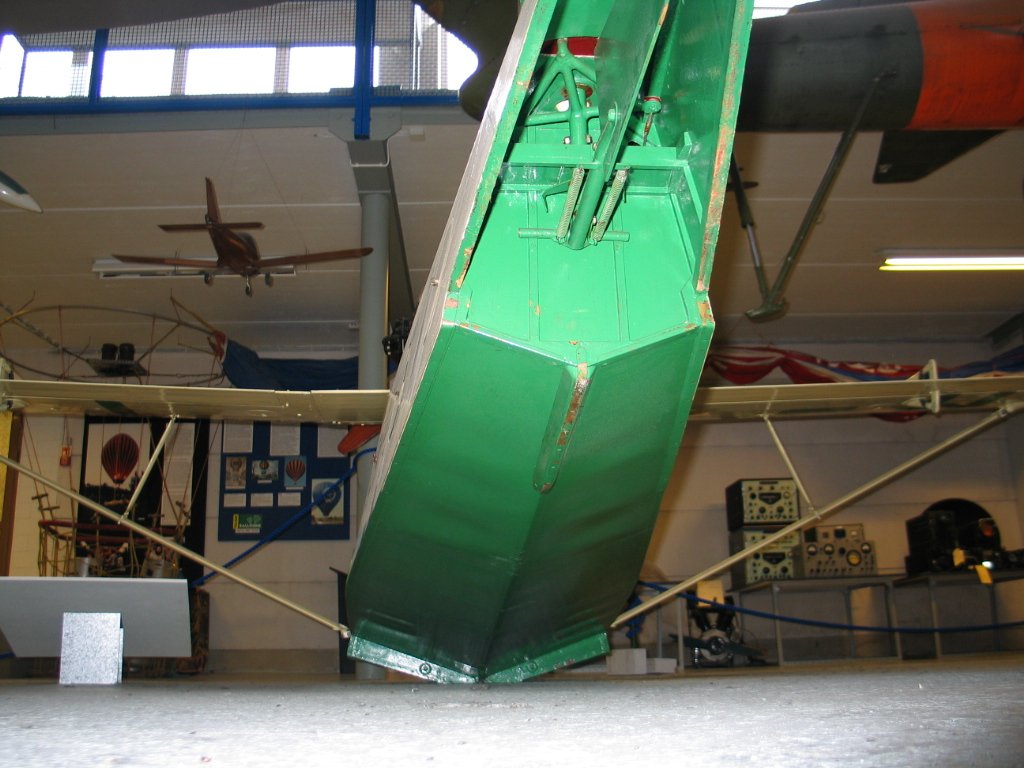

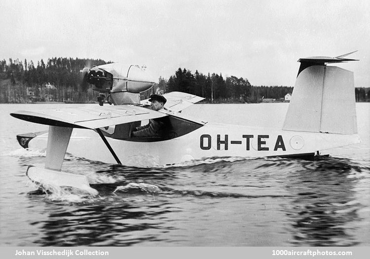

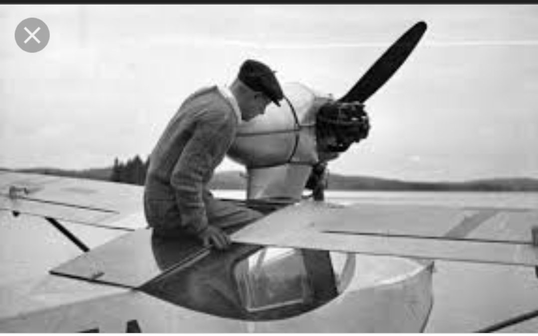

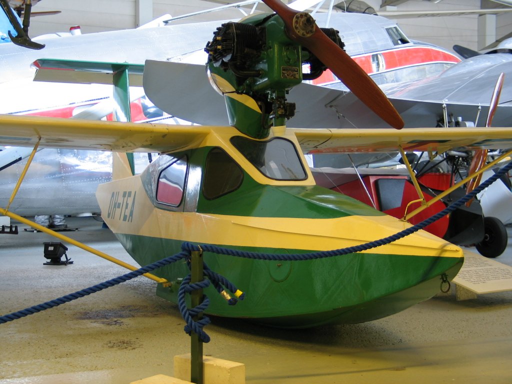

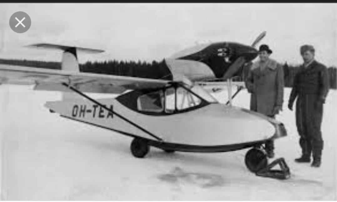

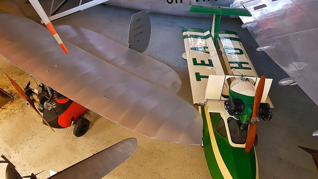

А это, что за лодка?
Ооо... Это же широко известная в узких кругах "Eklund TE-1", созданная товарищем Харальдом Эклундом в единственном экземпляте и без происшествий отлетавшая 20 лет. Сейчас находящаяся в музее. Хотя в гидросамолётной теме диванные экспэрды, ткнув пальцем в небо, насочиняли всякого бреда по поводу убогости и опасности конструкции.
Длина 5 м.
Размах 7,5 м.
Площадь крыла 6 квадратов.
Хорда крыла 0,8 м
Пустой вес 160 кг.
Взлётный вес 270 кг.
Максималка 140 км/ч
Крейсерская 120 км/ч
Посадочная 70 км/ч
Бенза на 4 часа полёта.
Вначале была амфибией с 2-цилиндровым оппозитом Poinsard на 28 л.с. при 2500 об/мин.
Потом колёса открутили и поставили Continental A40.
В сложенном виде имеет габариты 5×1,6 м. Влезает в любой гараж.
Закрылки, предкрылки, элероны, триммер элеронов, триммер руля направления, триммер руля высоты - всё по взрослому. В полёте можно настроить чтоб летела как на автопилоте.
Даже водяной руль имеется.
Это самая удобная для рыбалки летающая лодка 😁

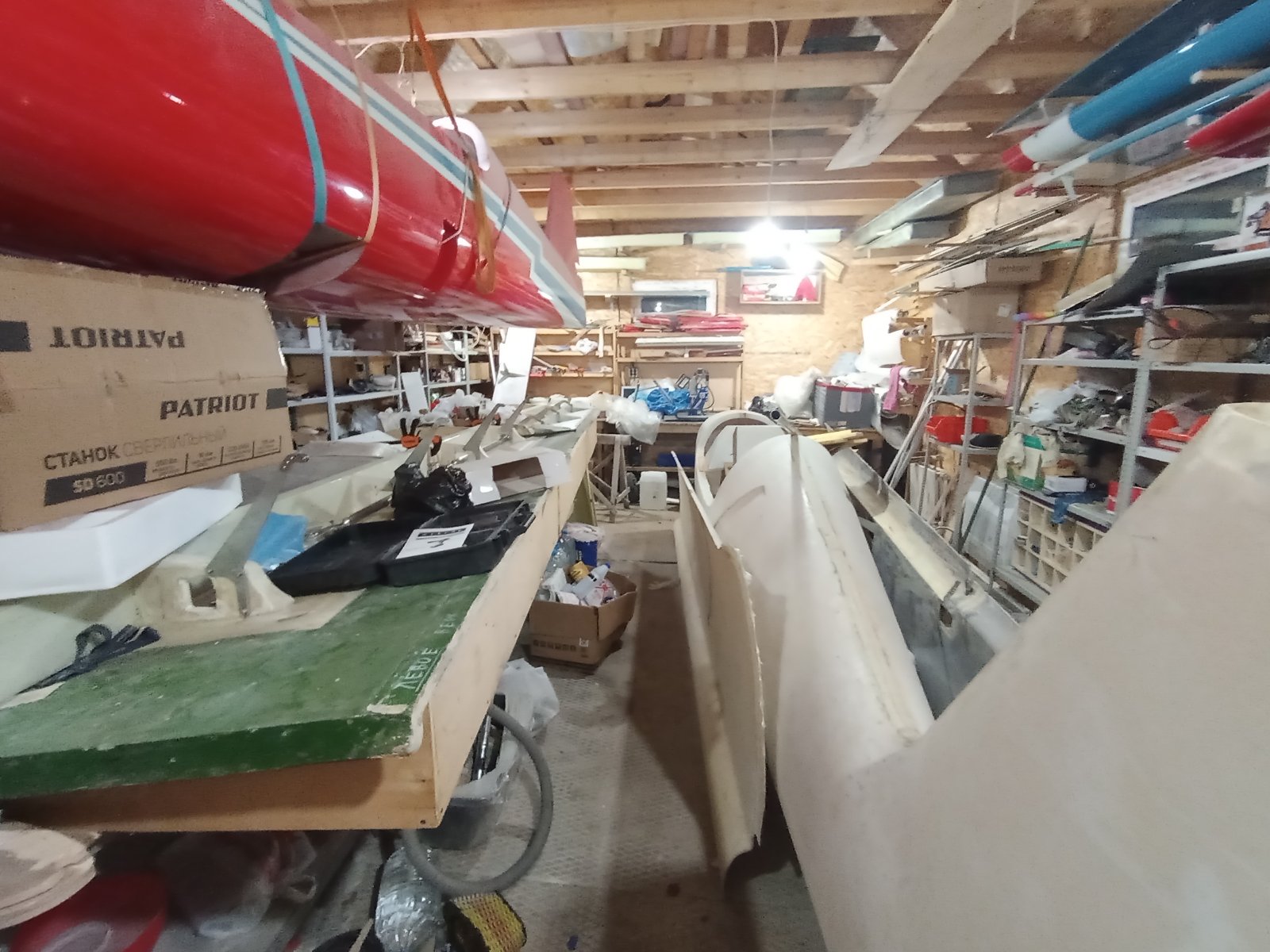

Вот блин у меня пара ломбаргинь в мастерской))

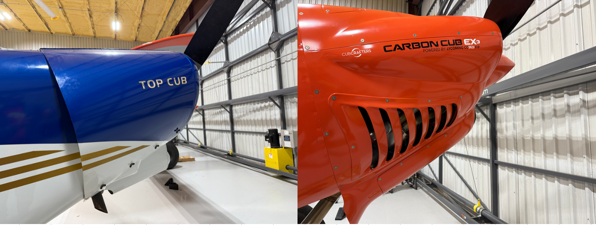

вот сравнение металлического выполнения капота и композитного на оригинальном и новодельном кабах. ну какбы жабры придают мощи, согласитесь.
