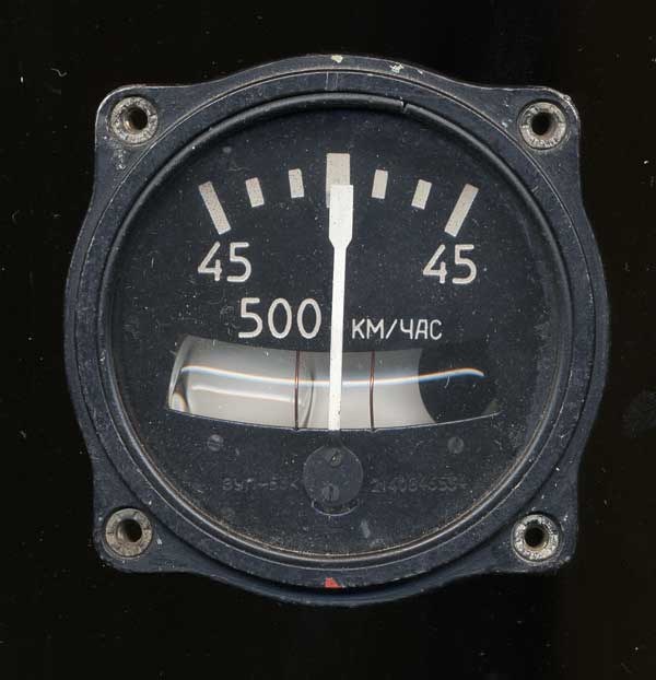

Прочитал все посты. Тема достаточно серьёзная. Можно банить участников, можно ветку закрыть, но при этом никто не застрахован, при всём своём желании летать по ПВП, от попадания в "жопные" МУ. И в связи с этим у меня вопрос к знатокам СМУ: насколько целесообразно применение на дельталёте прибора ЭУП-53(электрический указатель поворота?

При отказе авиагоризонта вместо него используется указатель поворота
А у всех ли ВС установлен этот прибор как дублирующий АГД ?
На ЯК52/18Т стоит.
У большинства ВС иностранного производства (Сесны, Пайперы и т.д.), стандартно расположен левым нижним среди центральных шести навигационных приборов, под указателем воздушной скорости.
Иногда на недорогих и ранних модификациях встречается один указатель поворота, без АГД.
Уместнее будет спросить - на каких серийных ВС этот прибор не установлен?

А на скорости в 100 км/ч он будет что-нибудь показывать?
И есть ли в нём возможность калибровки под указанную скорость?

Я бы лично рекомендовал иметь ЭУП на Вашем ЛА и уметь при его помощи его пилотировать
На этой скорости он покажет курс юаня. Этот  прибор показывает величину угловой скорости разворота при полёте с  различными кренами, без скольжения, на скорости только 500 км/ч. На другой скорости он будет показывать другие значения. На 100 км/ч он может даже не показать ничего вплоть до крена 30 градусов. Грубый очень.

У человека примитивный вестибулярный аппарат. Как бы вы его не тренировали повысите только свою устойчивость к укачиванию, но не способность к определению пространственного положения. По итогам медицинских экспериментов в 50-х годах, влетанный летчик, пилотировавший самолет без АГД (АГИ и т.д.)и без дублирующих приборов, через 12-15 секунд, после закрытия шторки, терял полностью пространственную ориентировку (с-т УТИ МиГ-15). В истребительной авиации при отказах АГД пилотирование осуществлялось по дублирующим приборам ЭУП, ДА-200, или проводилось переключение на аварийный гиродатчик, при условии, что указатель АГД в рабочем состоянии.
Самое неприятное, это то, что АГД выходит из строя "незаметно", т.е "заваливается" он очень плавно и, отказ вы определите по косвенным признакам ( изменение скорости и высоты), на что необходимо время, которого может нехватить. ЭУП, действительно, на разных скоростях крен указывает разный.
"Шарик" это тот же грузик на ниточке-отвес, по которому определить свое положение в пространстве проблематично- скольжение, другое дело.
Поэтому вывод по теме должен быть один-в СМУ днем и ночью в ПМУ без АГД (электронный или гироскопический) летать не стоит категорически.

Потому в АП для полётоа по ППП и оговаривается наличие на борту ВС как минимум трёх независимых друг от друга гировертикалей (двух АГ и одного ЭУП-а, к примеру).

   Мы берём такой прибор (ЭУП) в полёт, когда собираемся летать в облаках, а точнее среди них. Такие полёты проводим осенью, зимой  и весной. Чтобы лететь в облаке хотя бы несколько минут, необходим навигатор, желательно ЭУП и термометр, чтобы знать т-ру воздуха. Термометр помогает избежать обледенения.
   ЭУП показывает правильный угол крена только на скорости 500 км/ч. Мой товарищ, авиационный инженер, вскрыл прибор, настроил его на питание 12 в, подрегулировал какие-то пружинки. В результате чисто случайно прибор стал показывать условно правильные углы крена на нашей скорости 80 км/ч.
   В облаке компас не товарищ. Его клинит даже на небольших углах крена. Он может реагировать на вибрации. При этом он непрерывно быстро вращается. Бывает, что в прямолинейном полёте он дёргается и непрерывно меняет направление своего вращения. Предполагаем, что так происходит, когда облако наэлектризовано. При выходе из него компас мгновенно успокаивается.
   Практика показывает, что пилоты дельталётов должны иметь опыт полётов в облаках. Полёты не простые, спору нет.  Тренироваться нужно в пролёте через небольшое неактивное облако. Такие бывают обычно осенью. Несколько полётов - и иллюзии в основном отступают. Мне хватает навигатора и компаса. Когда-нибудь подобный опыт оказывается полезным.

@mdp-shnik А не могли бы Вы спросить у своего товарища, что он сделал для того, что бы прибор ЭУП стал работать на 12 вольтах?
mdp-shnik
   Спросить попытаюсь. Главное, чтобы я пересказал правильно.
