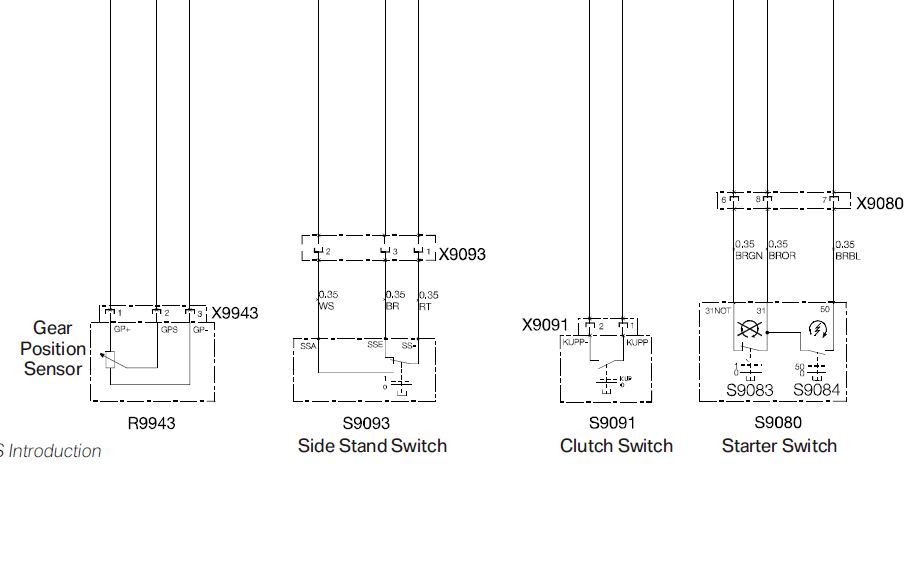

Сегодня кастрировал родную проводку, возникли вопросы:
1. Блок ABS-выбрасываем, а разъем просто откусываем?
2. Датчик ABS тоже просто откусываем?
3. Что делать с датчиком включенной передачи? Просто ставим сопротивление 4.7 кОм и проблема решена?
4. Датчик подножки-просто замкнуть провода и все?
Если есть скайп скинь все объесню .Спасибо суперу мне он все объяснил.
да. не мешает
да
там три контакта. переменный резюк стоит на датчике. надо два резистора .  Вообще без датчика совсем не заводится.
угу.
про стопдвигатель выключатель не забудь. он висит по схеме вместе с кнопкой стартера. Черный такой провод с разьемом многоконтактым

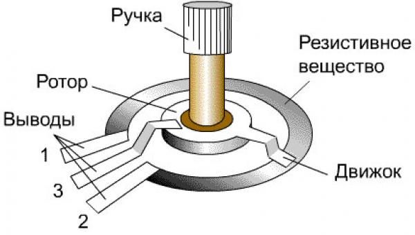

п.3 датчик положения передачи это переменный резистор. у него три контакта . для того чтобы его заменить на аналог надо измерить сопротивление между контактами 1-3 и 3-2
и спаять туда подходящие постоянные резисторы .
Всё верно это потенциометр.
Для установке "N" без панели приборов нужно взять потенциометр на 1кОМ. Сопротивление 150-175 Ом между первой и второй ногой , и 850-900 Ом  между второй и третей ногой дают "N". Вообще если покрутить потенциометр, то на панели приборов можно увидеть 1-N-2-3-4-5-6 передачу )
Кстати завести мотор можно и без "N", датчика КПП.
Для этого нужно:
1. Включить зажигание.
2. Замкнуть контакты выключателя сцепления.
3. Нажать кнопку запуска и завести мотор.
PS. Боковая подножка должна стоять в положение убрано.
Всё это в более длинном варианте написано в инструкции к мотоциклу )
