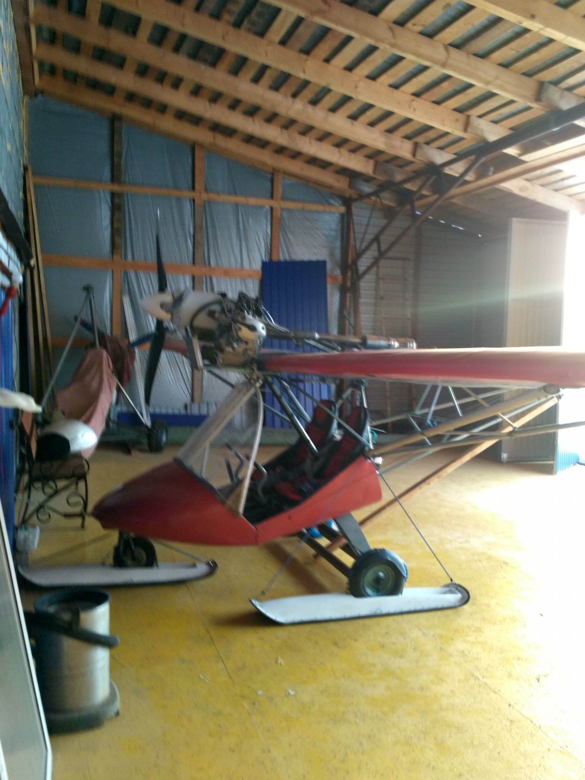

Мы "забили" на самоделки. Поначалу был см. фото. Порвало как тузик грелку часов через 6. Потом подвернулся тюнинговый глушак с классики. Полетали с ним без проблем. И затем купили на мотофоруме б/у "родной-фашицкий".
Вроде самолёт, не дельталёт... Меня очень заинтересовал ваш способ крепления двигателя на самолёт (т.к. у меня аналогичный аэроплан и купил для него БМВ-1200, вместо ХИРТа буду ставить). Подкупает простотой и малым весом. Прошу Вас поподробнее описать и фото разместить со всех сторон ( может есть особенности какие), какие подушки использовали? И как организована выхлопная система? Мне нужна компактность, т.к самолёт помешается в гараж.
я крепил так .

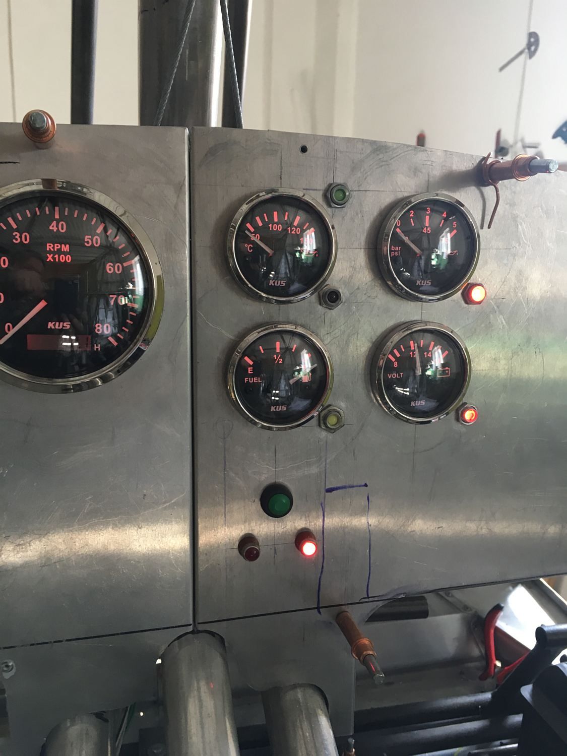

Приборная доска от мотоцикла не очень вписывается в самолётную (точнее очень не вписывается) и спидометр явно лишний. А нельзя его как-нибудь "отпилить"🙂, никто не думал над этим?

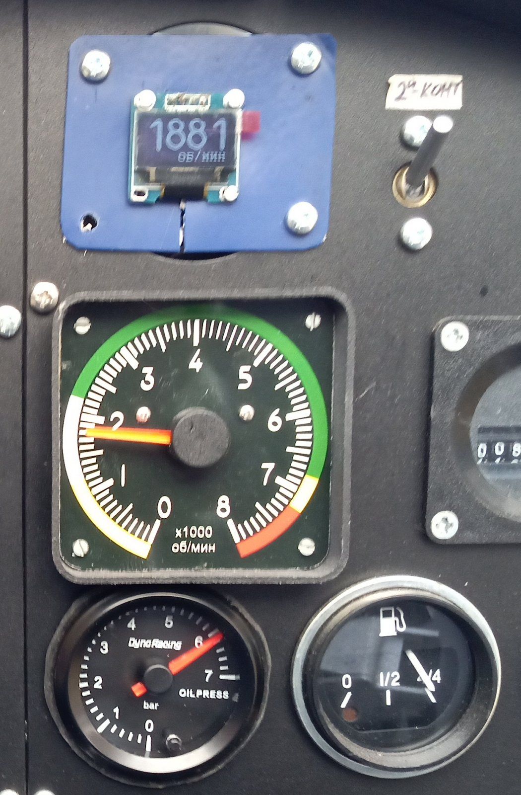

Присоединяюсь к вопросу, кто и как решил вопрос с указателем оборотов? Что можно использовать как альтернативу?

Большой, слева, прибор KUS-обороты двигателя. Работал чётко,без дёрганий.

Собрал свой. Считает импульсы инжектора, шаговый двигатель перемещает стрелку. Отдельный вывод в цифровом виде. Схемой, моделью корпуса и пр. информацией могу поделиться.
