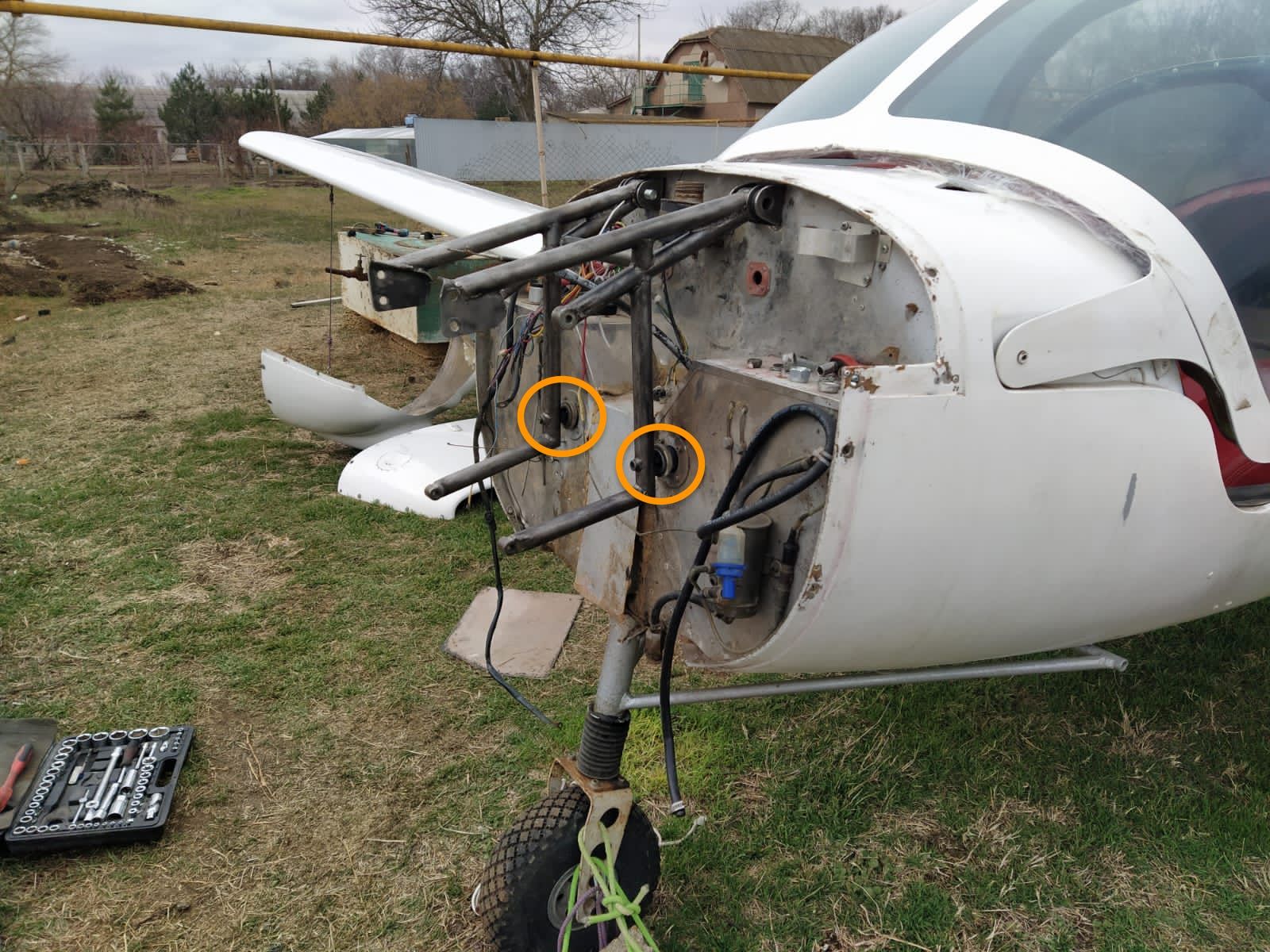

Вот такая моторама. Кто что думает?
Мне видится, что данные узлы выполнены не очень правильно.
Здесь лучше сделать узел такой же, как и в верхней части моторамы.
Будет надежней защищать от вибрации и лучше абсорбировать знакопеременные нагрузки по неровностям ВПП.
По опыту со Скайрейнджер+Ротакс 912,то лучше больше точек крепления и больше аммортизирующего слоя ( резины).
Там сайленблоки выходят из строя достаточно быстро и если это дело прошляпить, то может и болты обломать.
Моторама 912-го, как на Aэропракте 22, например, очень удачно работает и там таких проблем не наблюдал.
Как и на телеге АЭРОС 2 с Ротакс 582 - никогда не видел проблем и сайлентблоки практически вечные, чего не скажешь про мотораму Танарг.
В нижних точках рамы тоже установлены сайлентблоки. Они хитро устроены. Фотографию быстро найти не удалось, поэтому словами объясню. С двух сторон в моторный щит прикручены конусные посадочные чашки под резинки. С двух сторон в эти чашки вставляются сайлентблоки. Болт крепления проходит насквозь. Сайлентблок позволяет демпфировать как осевую нагрузку, так и радиальную.

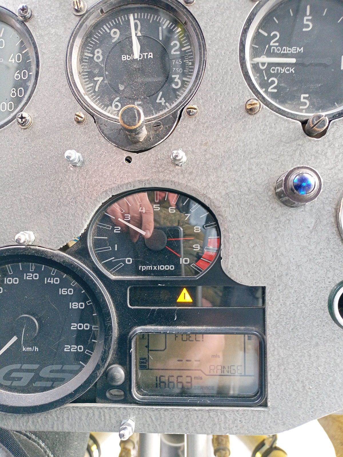

Несколько раз запускал двигатель BMW-1200, на дисплее обнаружил только давление топлива (в верхней планке красный треугольник, после запуска становится жёлтый) да температура двигателя (масла) на основном поле. Давления масла не нашёл. Где оно? И что там ещё должно быть? С уровнем топлива понятно.
Два зуба на шкале температуры что означают в цифровом исчислении?
Holmgarðr
Жёлтый восклицательный знак горит по тому что отсутствует уровень топлива, об этом же свидетельствует надпись "FUEL" на дисплее. Поищите в тексте инструкции к мотоциклу, ссылка ниже, ответы на интересующие вас вопросы r1200gsadventure.pdf
aerik
Спасибо за помощь, теперь всё понятно.
