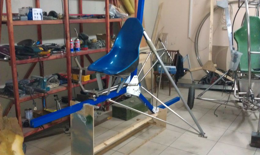

Вот один из крайних.В полной комплектации заказывают редко, для уменьшения стоимости.Цена определяется в основном ценой двигателя и применяемого ротора.В том виде, что на фото -250 тыс руб
Ну и правильно ...... и так полетит (шутка)
Сделано аккуратно - спора нет, однако еще много чего нет.
Это что все будут доделывать самостоятельно?
Ставить ротор раскрутку органы управления и питания, ВМГ делать полную настройку и затем облетывать?.....
Так хочется спросить...а чего тогда вообще не собрать его самостоятельно с нуля, если все основные и важные
узлы потом придеться самим мострячить
или все спецы?
....Т.е.можно сказать что250 тыс. - это только начало.
А сколько будет стоить собранный и облетанный ?
...Ну пусть ротор120 р. ВМУ - еще 180 рублей органы управления раскрутка и т.д. пусть еще 50 рублей итого ( к примеру) где-то в районе 600 тыс.р. это миниму так
поправте меня пожалуйста с цифрами..?

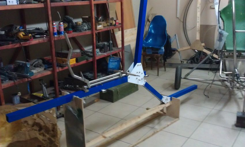

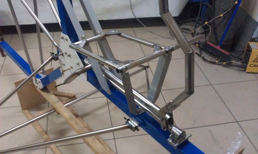

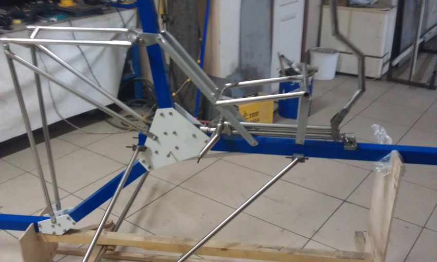

Сборка аппарата, делаю себе
