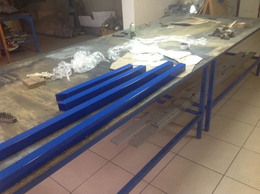

алюминий красят порошком и 15 минут в сушилке, я так крашу, на фото трубы Д16Т для шасси

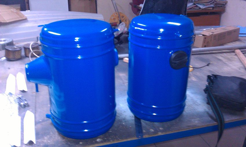

Мало о чём это говорит , можно поподробнее или марку краски , у нас есть какаято в городе подобная красилка , под температурой красят , какова температура , для Д16Т невредно греть ?
У меня окраска рамы, кластеров, бензобаков - все порошковая температурня краска.Температура, при которой плавится порошок красителя, не "отпустит" закалку Д16Т, и прочность констркукции не уменьшит.Правильное обезжиривание окрашиваемых поверхностей перед процессом - залог того, что краска не облетит.Процесс элементарный, стоит две копейки..С меня за покраску всего автожира (без хвоста, хвост из тонкого дюраля, его греть не надо, надо красить обычной автомобильной краской, а то от температуры он может деформироваться), взяли 450 руб.

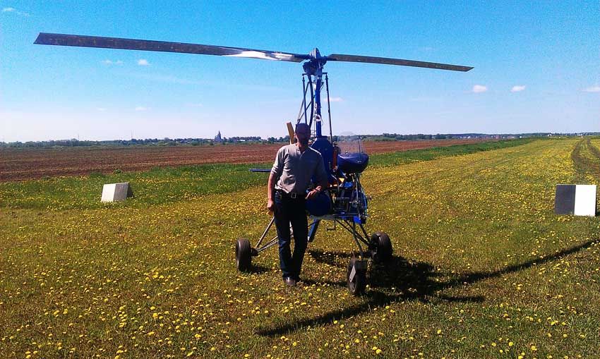

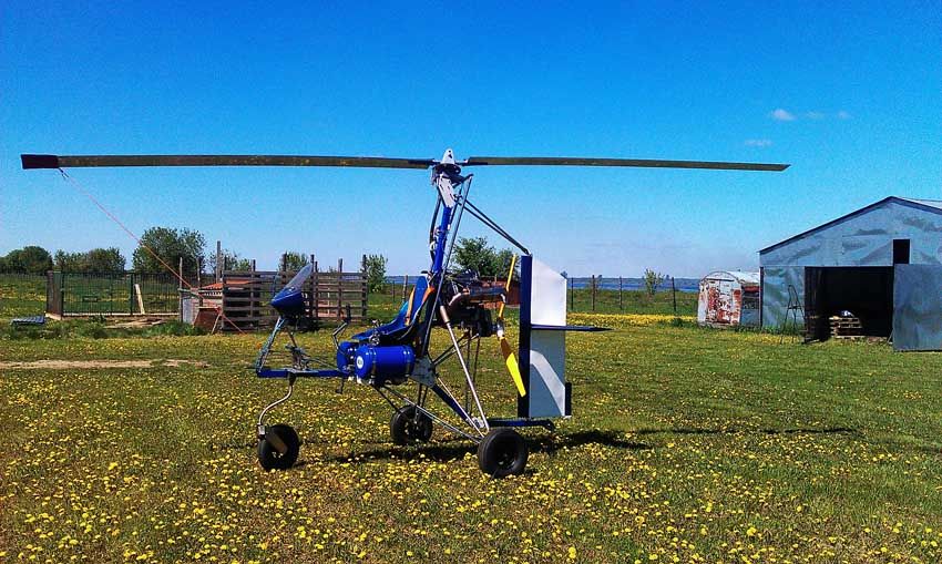

Вообще, ветка по постройке моего автожира находится здесь - http://rotorcraft.unoforum.ru/?1-10-0-00000009-000-0-0-1369401300
Аппарат был сделан для души и как демонстратор возможностей и качества работы моей мастерской 🙂
Gyrobee можно сделать, ради интереса, но сейчас основной пока затык с трубами 6061-Т6. Американцы высылали раньше за 21 день, а сейчас вот уже третий месяц жду, едут, а где?-черт его знает
