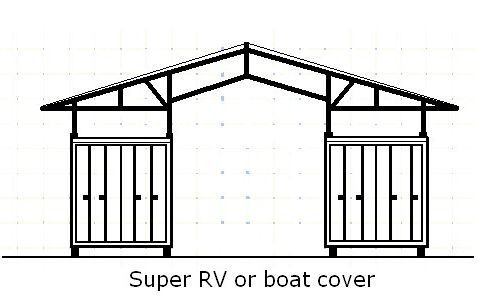

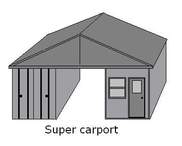

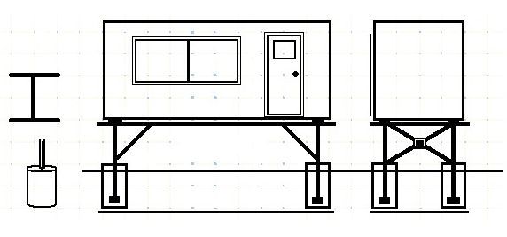

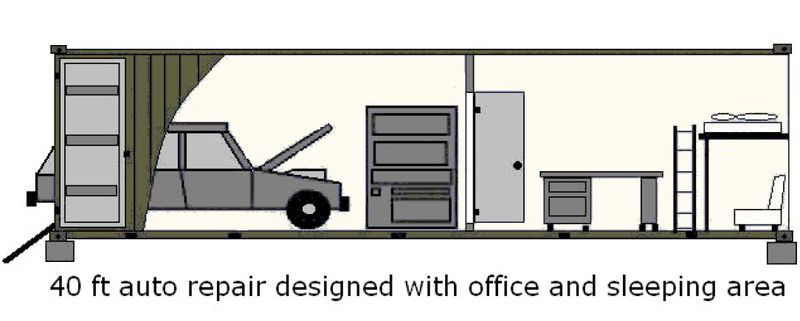

Я тут немножко из разных книжек картинок набрал, может будет полезно аэродромостроителям.
Мастерская со спальным отсеком из сорокафутового контейнера. Понятно, не только автомобили делать.
/me
Вариант изготовления. Если сделать крышу с секциями из тонированного поликарбоната, работать под навесом будет удобнее.
