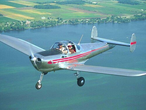

Вопрос  -  можно  ли  приделать  классический  хвост  к  самолёту  Ercoupe ?
ИМХО  -  отчего  же  нельзя ?  Можно  -  если  соблюсти  необходимые  размеры  и  параметры.
Родитель  самолёта  Zodiac CH 650  -  Крис  Хайнц ( Chris Heintz ) -  в  своё  время  задался  целью  выпустить  самолёт  в  виде  КИТ - набора.  И  говорят  ему  нравился  Ercoupe.  Однако  данный  самолёт  был  приспособлен  под  заводскую  сборку  и  был  слишком  сложен  для  изготовления  дилетантами  из  КИТ  набора.  Есть  мнение  что  Зодиак  был  спроектирован  в  результате  довольно  глубокой  конструктивной  переработки  самолёта Ercoupe. Собственно  вся  конструкция  была  сделана  практически  по  своему...
Но ИМХО  сохранились  и  общие  черты...
«Оригинальный ERCO Ercoupe-415 1946 года выпуска в полёте.»
«Самолёт Zodiac CH 650.»
На  сколько  спортивны  Эйркоупы  и  Зодиаки  -  вопрос  спорный...  У  них  не  шибко  могучие  моторы. Зодиак - по  моему  хлипковат  для  аэробатики.  Хотя  -  говорят - кое  что  может...  Эйркоуп  судя  по  фотографиям  узлов  и  механизмов  -  был  посерьёзнее...  Хотя  утверждать  это  на  100  процентов - не  потрогав  лично  -  нельзя.
Думаю  что  самолёты  такого  типа  могут  доставить  много  радости  лётчику  любителю.  Если  конечно  проявлять  разумную  осмотрительность  и  не  перегибать  палку...
Конструкция  -  может  быть  несколько  усилена.  Мы  -  к  примеру  при  постройке  Зодиака  -  изготовили  лонжероны  и  узлы  их  крепления  -  повышенной  прочности.  При  совсем  незначительном  увеличении  веса. Это  не  значит  что  их  нельзя  сломать. Но  думаю  что  для  этого  нужно  хорошо  постараться. Постаравшись  -  сломать  можно  и  бронепоезд.
Ну  а  про  хвостик  -  если  внимаительно  почитать  историю  вопроса  -  выяснится  что  была экспериментальная  вариация  на  тему  Эйркоупа  - одноместная  Aeronca 12AC Chum NX83772
с  классическим  хвостом...  Всё  придумано  до  нас.
