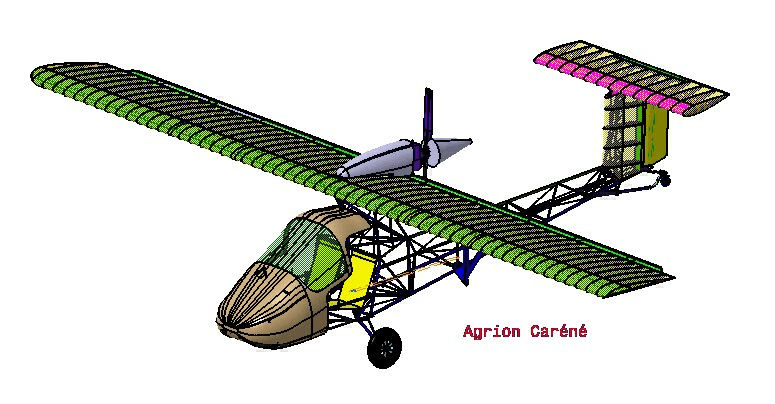

Близко к ТЗ автора темы
Не, не близко, ибо планируется:
1. Тянущий винт.
2. Посадка - тандемом с небольшим смещением.
3. Хвостовое оперение или классика или прямое V-образное.
4. Фюзеляж - труба (ориентировочно - сотка).
5. Трёхколёсное шасси с рулевым колесом спереди.
Но картинка симпотная. Только я элеронов с рулями высоты не наблюдаю, или забыли нарисовать 🙂

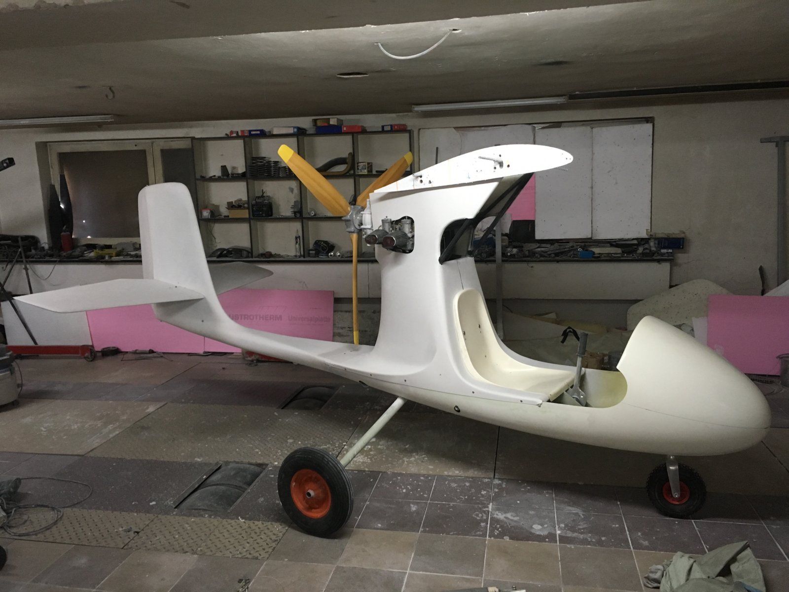

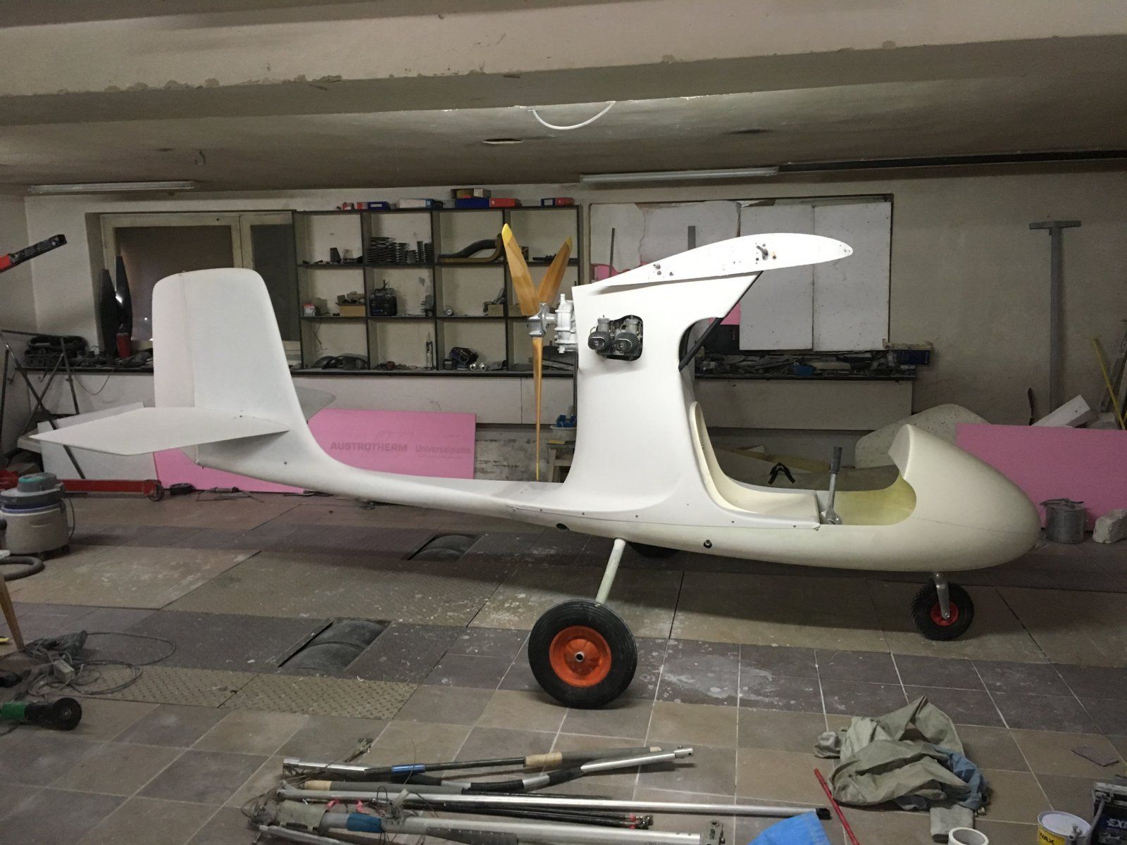

voloha
Ну, скоро в полет?
Были только пробежки, а сейчас массовое скопление запрещено, ходят патрули спрашивают куда чего? По этому по позже, но Виктор Иваныч толк с самолета будет, 582й тянет так что уже через 10 метров нос сам поднимается и хочет в отрыв уходить, так что пока привыкать надо.😉
Сразу в отрыв это не совсем гут, самолет с правильно отрегулированной СУ должен бежать с мягко взятой ручкой без особых признаков набора и если отрывается , то без вмешательства пилота не идёт в набор.
Виктор Иваныч в этом плане пока ни чего не скажу потому как привыкать надо и делать какие то выводы, но Вы наверное правы, регулировать надо будет.
Вертолёт Богдан закончил уже? Облетал?
=надеемся на взлёт и посадку в режиме вихревого обтекания,ок.30 км/ч.
За счёт чего? S-образности не наблюдается, стреловидность будет, в соответствии с канонами Каспшика?
henryk
Красиво. Пилон хорошо считали? Что то мне кажется , что 25% САХ приходится на слабое место, нет? Хотя конечно основную долю возьмут подкосы, но всё же всё прямо обжато до нельзя.
