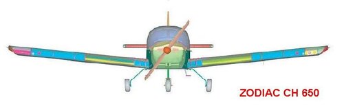

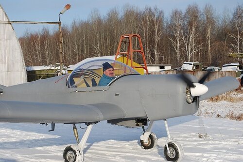

Когда  я  писал  про  Зодиак  с  прямым  крылом  я  имел  в  виду  это :
( как  у  нас )
http://www.zenithair.com/zodiac/xl/features1.html
Когда  я  писал  про  Зодиак  с  ломанным  крылом  -
я  имел  в  виду  такой  вариант :
Zodiac    601 HD
http://www.zenithair.com/zodiac/drawings.html
http://www.reaa.ru/cgi-bin/yabb/YaBB.pl?num=1229095657/450
В  обоих  случаях  крылья  имеют  некоторую  V  - образность.
V  - образность  крыльев -  это  хорошо  для  устойчивости  самолёта  в  полёте.
Какие  ещё  за  и  против  у  этих  модификаций  Зодиака ?
Прямые  крылья  Зодиака  -  ( как  я  понял )  более  совершенны  аэродинамически.  Прямые  крылья  имеют  свои  технологические  преимущества.  В  том  числе  при  разборке  и  сборке.  Особенно  если  применять  жёсткую  проводку  управления  -  как  сделано  у  нас.

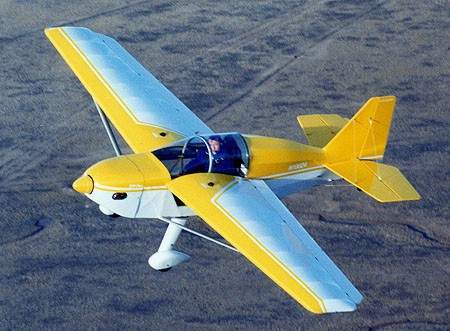

В  целом  есть  несколько  модификаций  Зодиака.  С  немного  разными  размерами  и  профилями  крыльев. С  ломанным  и  с  прямым  крылом. Несколько  отличающиеся  по  прочности  -  весу  -  грузоподъёмности  -  скорости. С  закрылками  и  без  закрылков. Чтобы  рассмотреть  все  варианты  -  это  не  так  просто.  Мои  друзья  долго  перелопачивали  всю  эту  информацию  и  выбрали  тот  вариант  -  который  сочли  оптимальным  для  наших  целей.  Выложить  все  исходные  соображения  я  не  готов.  Я  в  аэродинамику  так  глубоко  не  вникал. Я  поверил  на  слово  -  товаришам  -  которые  провели  много  вечеров  за  компьютером  изучая  тонкости  и  различия  модификаций.  Пилотаж  как  основное  назначение  мы  не  рассматривали.  Задача  была  построить  нормальный  цельнометаллический  самолёт  с  достаточно  хорошими  ресурсными  и  прочностными  характеристиками - который  при  оснащении  соответствующим  мотором  мог  бы  использоваться  для  маршрутных  полётов.  В  общем  -  задача  -  построить  чтото  вроде  Сессны  для  небогатого  владельца.  Кажется  планер  вполне  удовлетворяет  поставленной  задаче.
Мотор  -  пока  не  радует.  Будем  работать  в  этом  направлении.
Если  интересует  какие  крылья  лучше  подходят  для  самолёта  заточенного  чисто  под  пилотаж -  попробуйте  изучить  материалы  по  чисто  пилотажному  самолёту  любительской  постройки  RANS S-9 Chaos
Гугль  в  помощь...  Я  в  пилотажниках  не  считаю  себя  специалистом...  Там  немного  всё  спортивно  и  специфично....
В  первом  приближении  -  пара  ссылок  :
http://www.eaa.org/experimenter/articles/2011-04_rans.asp
http://www.pilotfriend.com/experimental/acft2/21.htm

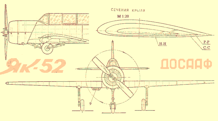

Естати  -  тут  как  пример  самолёта  с  крылом  без  V образности  был  приведен  ЯК - 52...  Кажется  с  ним  тоже  не  всё  так  просто...
Читаем  описание :
http://base13.glasnet.ru/text/yak52/yak52.htm
Крыло однолонжеронное с металлической работающей обшивкой, стыкуется с фюзеляжем по трем силовым шпангоутам. Профиль Clark YH (с относительной толщиной 14,5% у корня и 9% на конце), хорошо зарекомендовавший себя на учебных и спортивных самолетах ОКБ А.С.Яковлева. Продольный набор крыла, помимо лонжерона, включает переднюю и заднюю стенки, стрингеры. Нервюры отштампованы из тонкого дюралюминиевого листа. В местах навески стоек шасси и элеронов установлены силовые кронштейны из алюминиевого сплава. На Як-52 применены элероны щелевого типа с осевой аэродинамической компенсацией. Каркас элерона собран из трубчатого лонжерона, нервюр и хвостового стрингера. Носок обшит дюралюминиевым листом, а весь элерон обтягивается полотном. Полотняная обшивка пришивается к нервюрам нитью. Все швы затем заклеиваются перкалевой лентой с зубчатом краем. Крыло самолета Як-52 снабжено посадочными щитками, которые подвешены на шомпольной петле и управляются пневмоцилиндром.
Смотрим  картинку :
Крылья  имеют  заметный  сбег  к  концам...
И  это  создаёт  по  нижней  поверхности  -  некоторый  эффект  -  подобный   V образным  крыльям...
Угол  V образности  (  или  псевдо V образности )  конечно  не  очень  большой  -  но  есть...

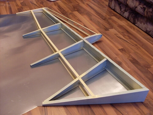

Ещё  немного  про  постройку  самолётов  по  технологиям  Криса  Хайнца.
Очень  правильно  что  для  начала  рекомендуется  попробовать  собрать руль  направления  и  стабилизатор.  Руль  - деталь  не  большая.  Можно  строить  дома  на  столе.  Если  удастся  победить  технологию  -  это  уже  заявка  на  победу.  Если  не  получилось  с  первого  раза  -  можно  переделать.
Не  великая  потеря  материалов.  Если  всё  получается  -  можно  попробовать  построить  остальные  части  хвостового  оперения.  Набив  руку  на  более  простых  деталях  можно  переходить  к  крыльям.  В  последнюю  очередь  строить  фюзеляж.  Он  проще  чем  крылья.  Прекрасная  методика  для  не  профессионалов.
