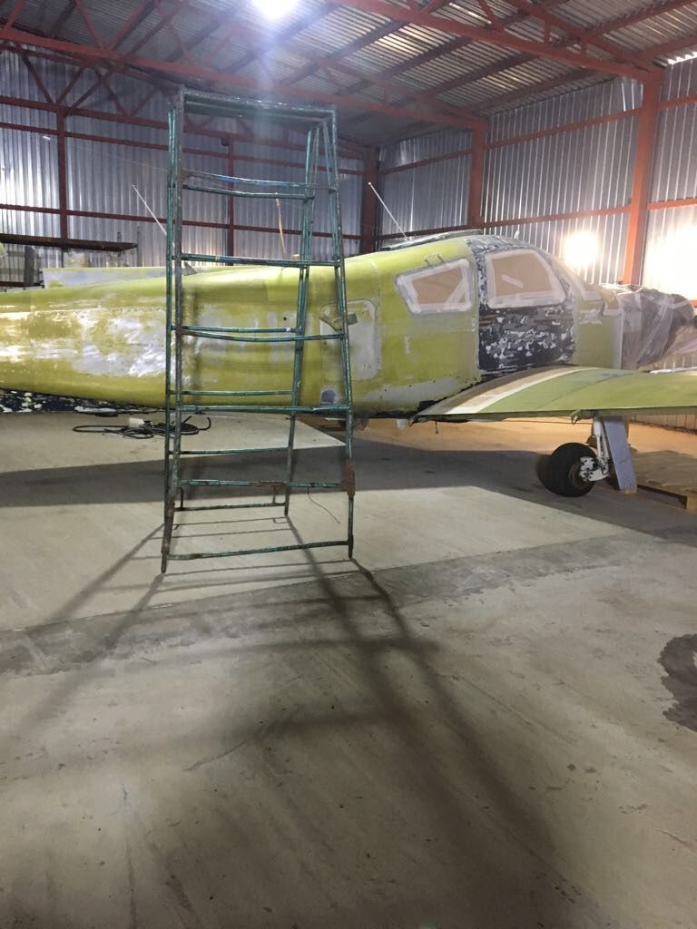

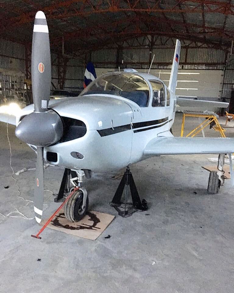

Socata ST-10 Diplomate

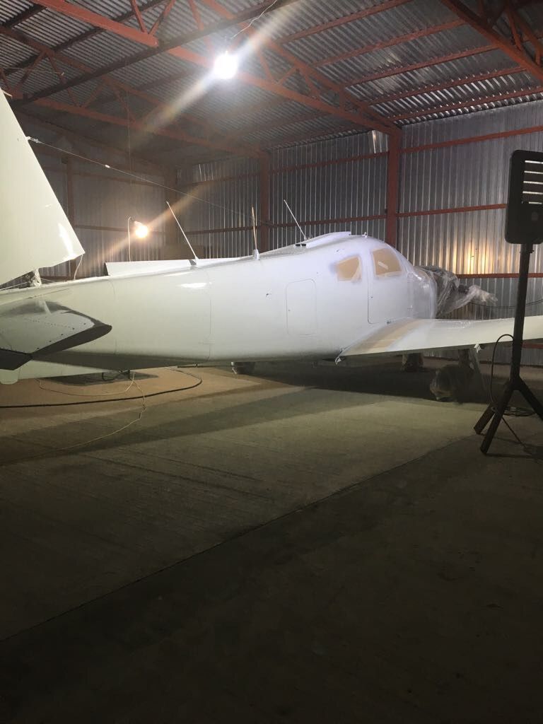

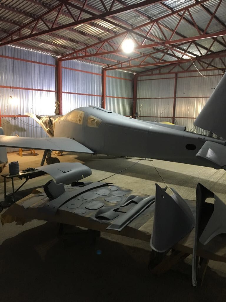

Не дешевое это дело_ самолет красить :-?
    101,6 КБ · Просмотры: 420
    74,1 КБ · Просмотры: 420
    106,2 КБ · Просмотры: 387

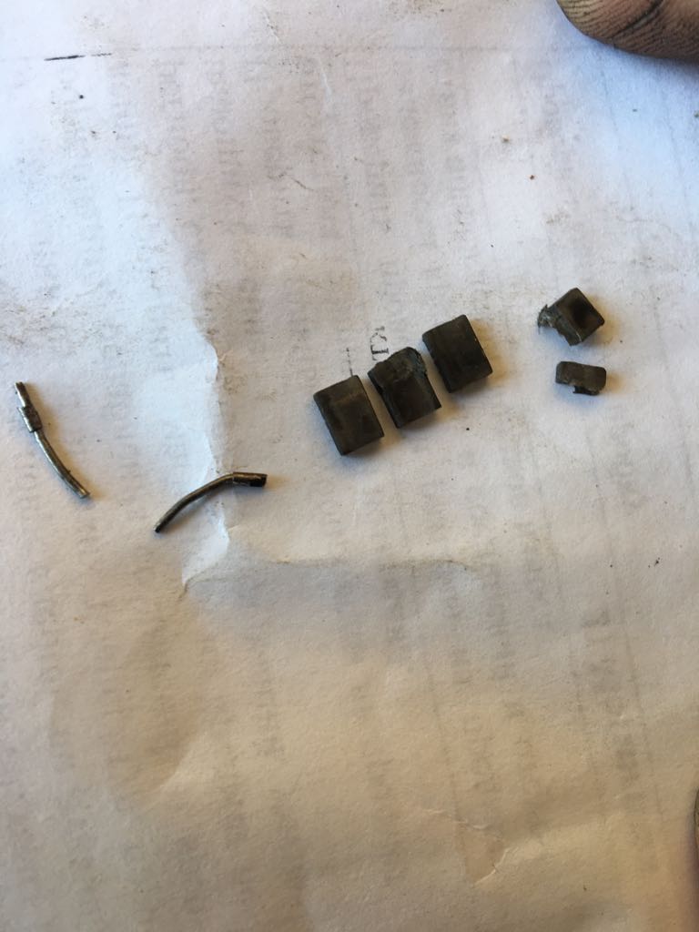

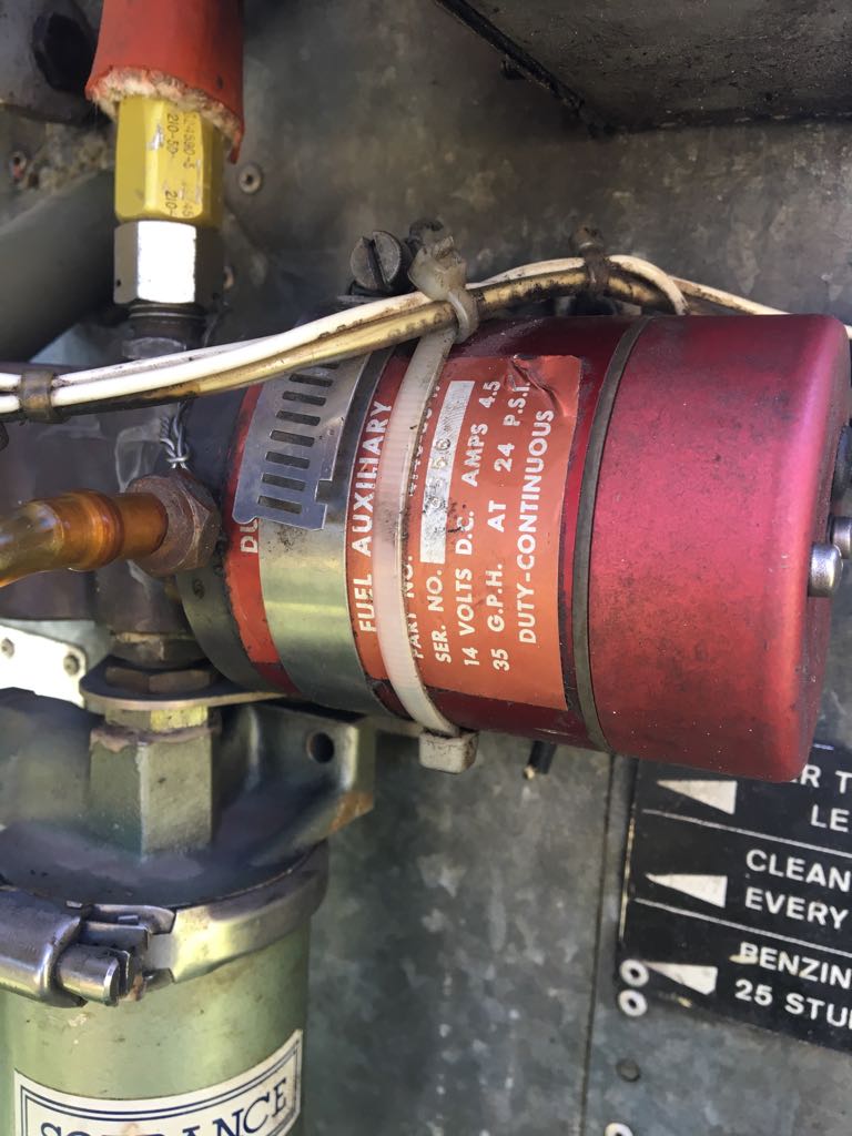

Помогите советом может ремкомплект бывает на этот насос? Рассыпался. Стоимость вообще удивила 1200 зелёных!!!!!! :-?

Можно посмотреть на Ебее, но это кот в мешке:
https://www.ebay.com/itm/Cessna-177RG-Dukes-Fuel-Boost-Pump-4140-00-17-C291504-0101/202280301890?epid=6004499424&hash=item2f18d87542:g:JHUAAOSw2cVaxTP2&vxp=mtr
На ибее смотрел в том то и дело что кот в мешке(
Меня удивляет, что нет ремкомлектов на такие насосы ведь они повсеместно стоят на цесснах и пауперах.
Рома,на подавляющем большинстве цессен насосов нет совсем..ни одного 😉
а на пауперах они другие.
Олег ты не прав! Точно такой же насос ставился на Цессна 182 определенных моделей 177,210 и каких то еще.
Давно пора понять, что детали/агрегаты на сертифицированные самолёты стоят в разы дороже, чем подобные сделанные для других отраслей промышленности и ТС. Если Ваш ЛА зарегистрирован как ЕЭВС, найдите ему подобный по тех. характеристикам.
Romka писал(а) Сегодня :: 19:29:12:
с инжекторными как само собой.. с карбовыми ихтамнет)
Только хотел это-же написать.
Но даже на инжекторный можно купить насос в разы дешевле оригинального.
Ну как бы не хочется колхозитьбезопастность все таки!
отл, так держать. правильный пример авиаторам.
почем покраска обошлась ?
не составляли перечень сколько грунта/ краски ушло на самолет ?
Я про вакуумник. Точно, не разглядел, что на фото бензонасос  🙂 У больно похож ))
