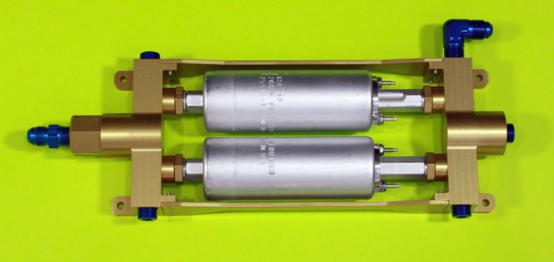

Почему "колхозить"? Есть очень много авиационных агрегатов сделанных не для сертифицированных самолётов, которые прекрасно и надёжно работают.
К примеру этот двойной топливный насос:
    30 КБ · Просмотры: 393
Где их искать по параметрам?
Параметров может быть только два - двигатель инжекторный или карбюраторный. Разница только в регуляторе давления.
По производительности эти насосы способны "накормить" топливом даже 7-литровый двигатель. Более того на взлёте и посадке можно включать оба насоса, а на "крейсере" пользоваться только одним(второй как резервный).

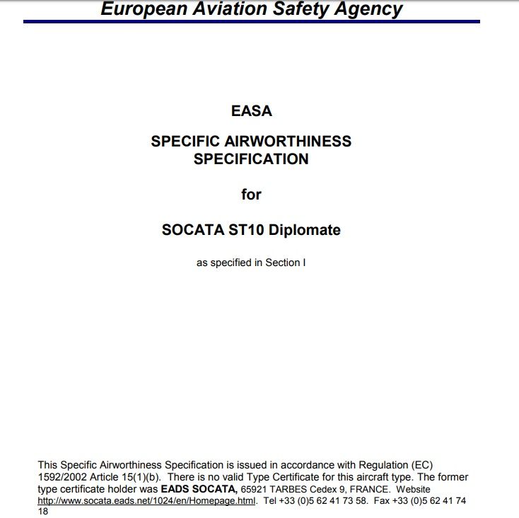

Как думаете данная бумага докажет МТУ , то что мой самолет ЕЭВС?
Перевод:Эта конкретная спецификация летной годности выдан в соответствии с Регламентом (ЕС)
1592/2002 статья 15(1) (b). Для данного типа воздушных судов не существует действительного сертификата типа.
    43,2 КБ · Просмотры: 413
Почитав российское авиационное законодательство и ветки, описывающие бардак в этой области можно смело констатировать: эта бумага Вам поможет, с официальным переводом, когда Вы будите доказывать свою правоту в суде. А зная наши суды, можно добавить: что и это не факт. :STUPID
Жалоба Путину может, на каком-то этапе, выручить 🙂

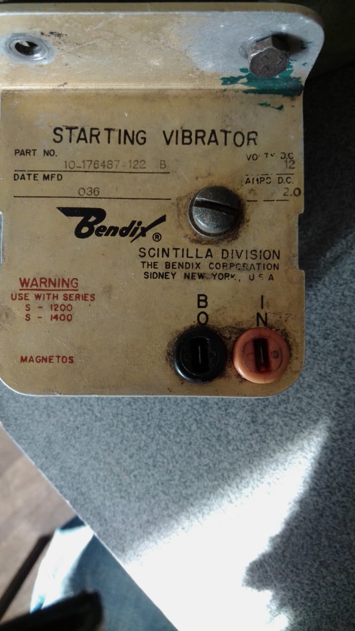

Приветствую, так что это за насос в итоге? Марка\модель?
В нем причина плохого запуска двигателя.
как оказалось это очень веселая штуковина выдаёт на запуске дор искру.
Хочу выразить благодарность товарищу Мalabar за помощь! Проблема оказалась в проводке)))
