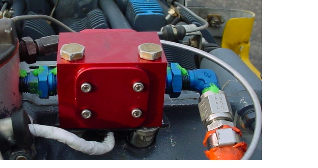

значит имеем самолет с двигателем IO-360b1c там трубопроводы гибкие нужно воткнуть данный девайс в магистраль. не знаю какие фитинги покупать.
Найдите специалиста с опытом установки подобных вещей. С этими трубками, обжимами и шлангами есть много технологических нюансов. У вас инжектор и давление в магистрали относительно большое. Если будете делать самостоятельно по советам форума, может закончиться закупоркой магистрали либо течью бензина в полете. Случаи бывали.

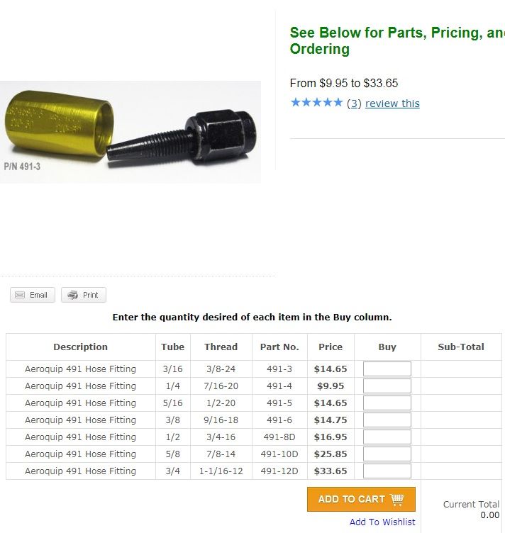

"Гибкие" шланги или гибкие алюминиевые трубки? Если шланги, то они должны быть с покрытием из стальной "сетки". В любом случае размер этих трубопроводов скорее всего - 3/8. Тогда выбор соединения для шланга(по приложенной Вами таблицы) скорее всего будет четвёртый сверху(Part No. 491-6).

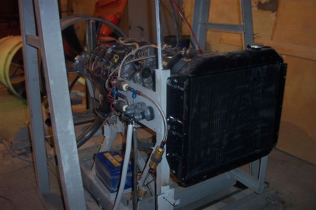

На фото, бензиновый шланг с подобными фитингами(размер 3/8) на испытательном стенде ВМУ нашего самолёта.
спец есть 🙂 сказал купить вот такие фитинги а диаметр не сказал 😡
Вы пишете, что у вас "трубопроводы" - это что такое? Металлические трубки? Фиттинги на картинках для резиновых шлангов. Размер фиттингов зависит от внешнего и внутреннего диаметра шланга, а размер ответной стороны фиттинга зависит от того, что вы будете вкручивать в красную коробочку. Странно, что специалист вам этого не сказал.

Я уже писал ответ на этот вопрос в посте № 114:
Romka писал(а) 20.06.17 :: 13:42:05:
Люди добрые кто ставил данную приблуду? Комплект такой как на картинке. Что нужно докупать чтобы в магистраль воткнуть?
На Спрюсе для установки всё есть. http://www.aircraftspruce.com/catalog/inpages/eift60.php?clickkey=3191089
Резьба - 1/4" NTP
Врезается в топливную магистраль(на датчике должно быть указанно направление потока IN и OUT) идущую к двигателю.
Если двигатель инжекторный, то ТОЛЬКО после "обратки".
Всё остальное выбираете исходя из того, какая у Вас топливная трубка. Скорее всего придётся выбирать из этих.
http://www.aircraftspruce.com/categories/building_materials/bm/menus/ha/an.html
http://www.aircraftspruce.com/catalog/hapages/an816.php
http://www.aircraftspruce.com/catalog/hapages/an819.php
http://www.aircraftspruce.com/catalog/hapages/an818.php
И ещё, для развальцовки конуса на топливной трубке нужен будет специальный развальцовочный инструмент(угол конуса другой).

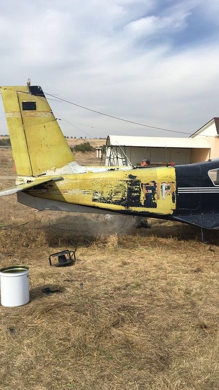

Ну вот решился на покраску 🙂
Вот только с цветом и схемой никак не определюсь 🙁

     Лучше обратиться к дизайнеру. И варианты подготовит с учетом пожеланий, и править можно будет в компьютере, а не в процессе покраски.
     В своё время присматривался к такому борту и, по-моему, в чёрном цвете этот самолёт выигрышно смотрится.
Romka не в Сибири живет, а в Ростовской области  🙂 Здесь зимой бензин в баках не замерзает, а вот летом кипит за милую душу  🙂

Разрушители слегка лукавят. В салоне температура будет больше зависеть от цвета салона, поскольку стекла свет слабо поглощают, а крыша автомобиля имеет теплоизоляцию (которая в общем случае помощнее самолетной).
Я из своего опыта, также живя на юге России, могу сказать, что, к примеру, в особенно жаркий день я не мог прикоснуться рукой к участку крыла самолета, покрашенного темной краской, а рядом в пределах одного метра на соседнем участке того же крыла, но покрашенного в  белый цвет, руку можно было спокойно держать сколько угодно долго.
Проблема не столько в комфорте экипажа , сколько в температуре бензина в баках самолета-низкоплана, и соответствующей вероятности образования паровых пробок.
