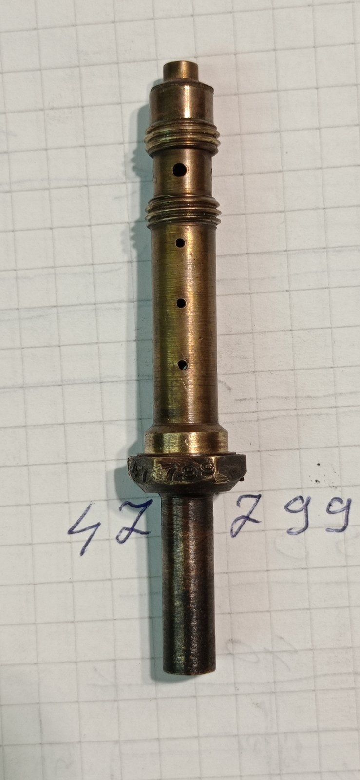

Вопрос по карбюратору двигателя Continental O-200. У меня стоит MA-3 S PA. На максимальных оборотах закретично растëт температура выхлопных газов и головки цилиндров. Уровень и давление топлива в норме по этому и возникло сомнение о главной дозирующей форсунке. Вопрос, соответствует номер форсунки для данного двигателя?
Спасибо за доп. информацию, но тогда вопросов ещё больше?
Думаю, что если двигатель выдает заявленную мощность, то искать нужно в направлении подсоса воздуха. А сам прибор правильную температуру показывает?
1. Проверить все соединения впускного коллектора на наличие подсоса воздуха .(будет подсос-будет бедная смесь-будет греться)
2. Проверьте уровень топлива в поплавковой камере .
3. Проверьте смесь плавным вытягиванием MIX при глушении мотора ( должны сначала подняться обороты на 20-50 оборотов перед падением, если нет то отрегулируйте карб в сторону RICH , 100-200 оборотов в сторону LOW )
4.Проверьте температуру другими способами ( пирометром) убедитесь, что не врут ваши датчики и приборы ( в любом случае полезно знать погрешность)
5. Проверьте электрические контакты датчиков и приборов температуры .Если есть плохой контакт или коррозия то будут врать.
