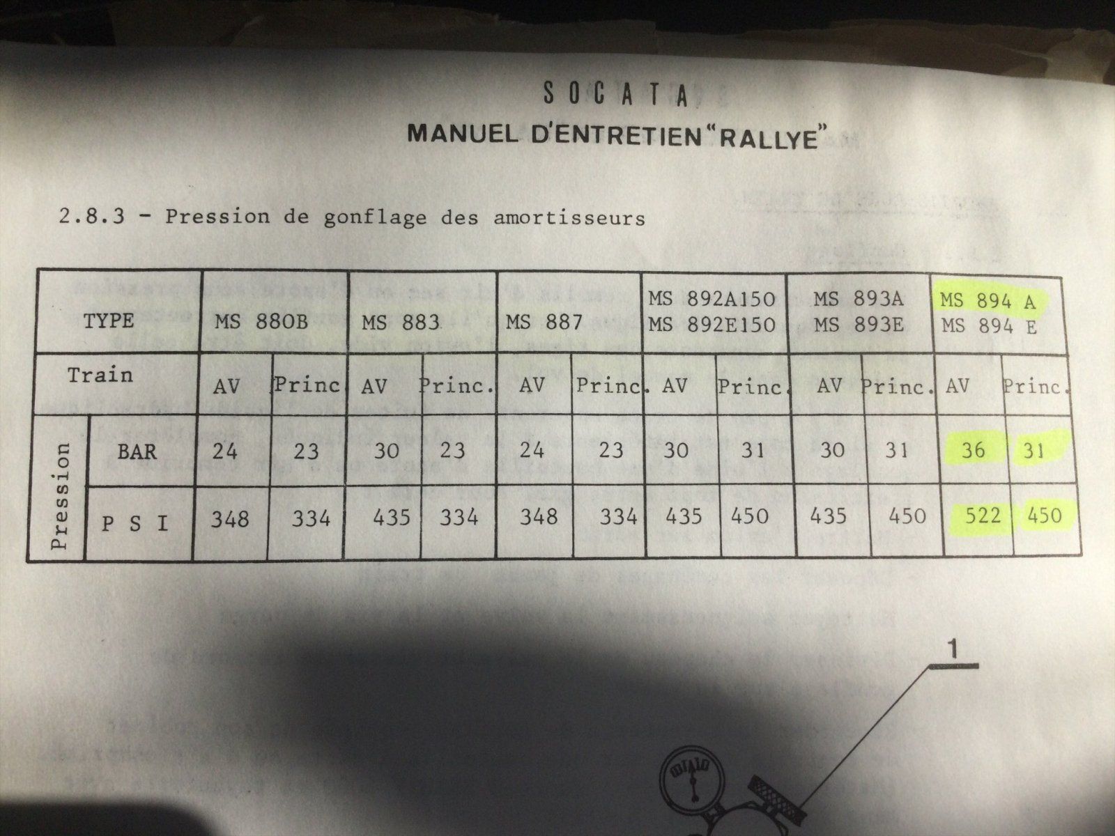

Давление в стойках, по типам:

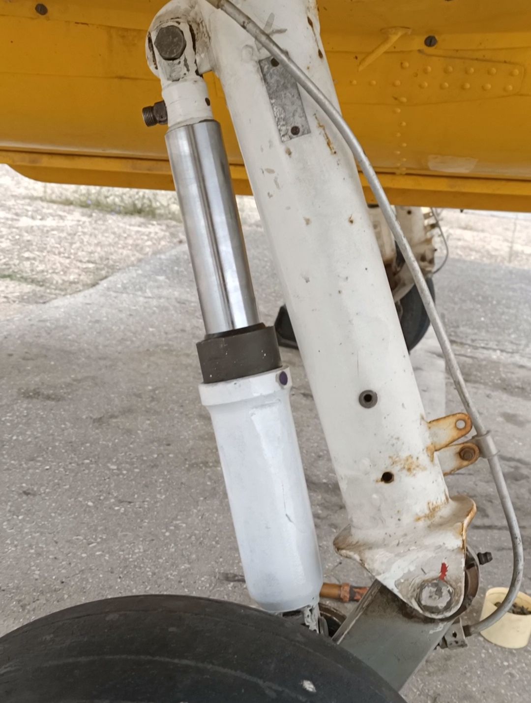

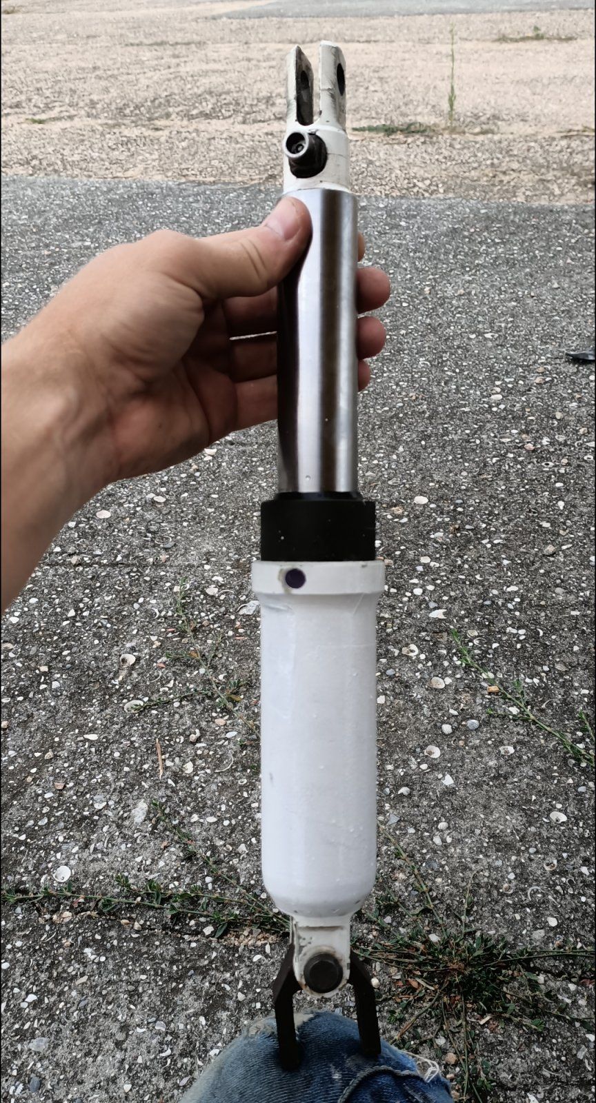

Подскажите где можно приобрести манжеты на стойки или от чего подходят. Кто ни будь менял?
гдето 10 страница этой ветки фирма таланмаш я там заказывал правда 5 лет назад
Размер манжет подскажите. Свою стойку ещё не разбирал.
смотрите 15 страницу этой ветки там и размеры и где заказать сейчас сам попробую заказать для своей сокаты

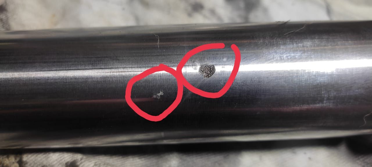

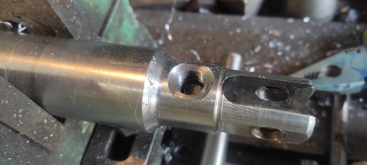

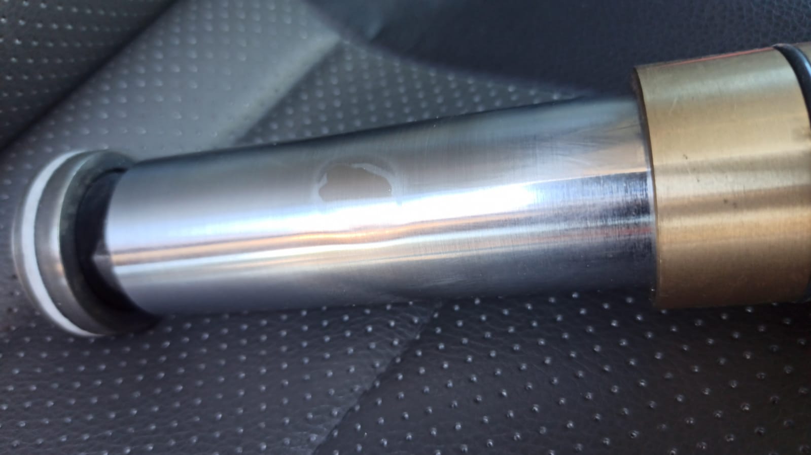

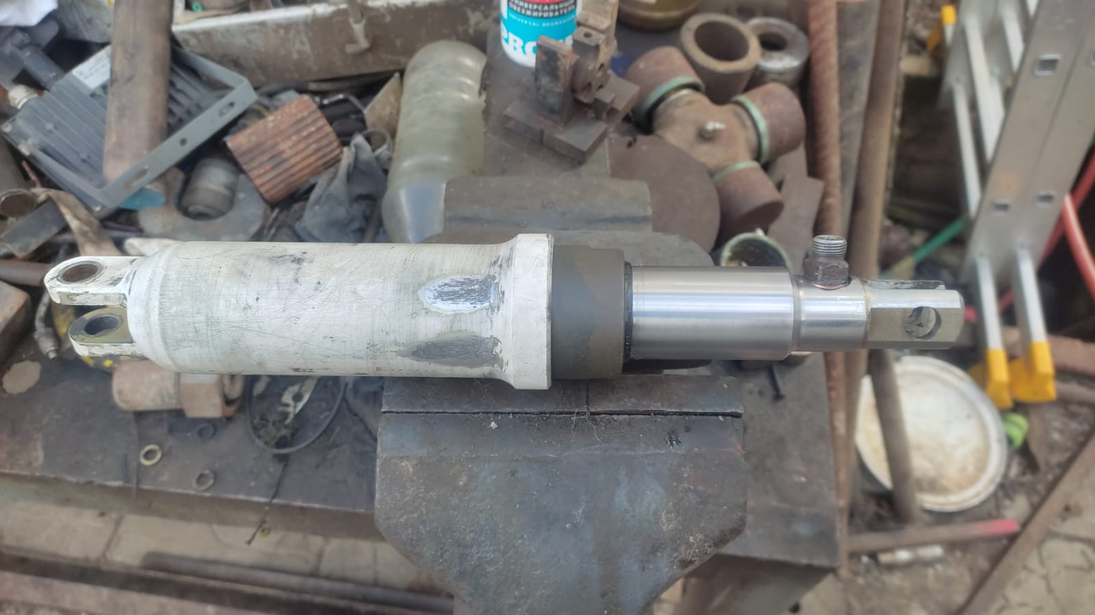

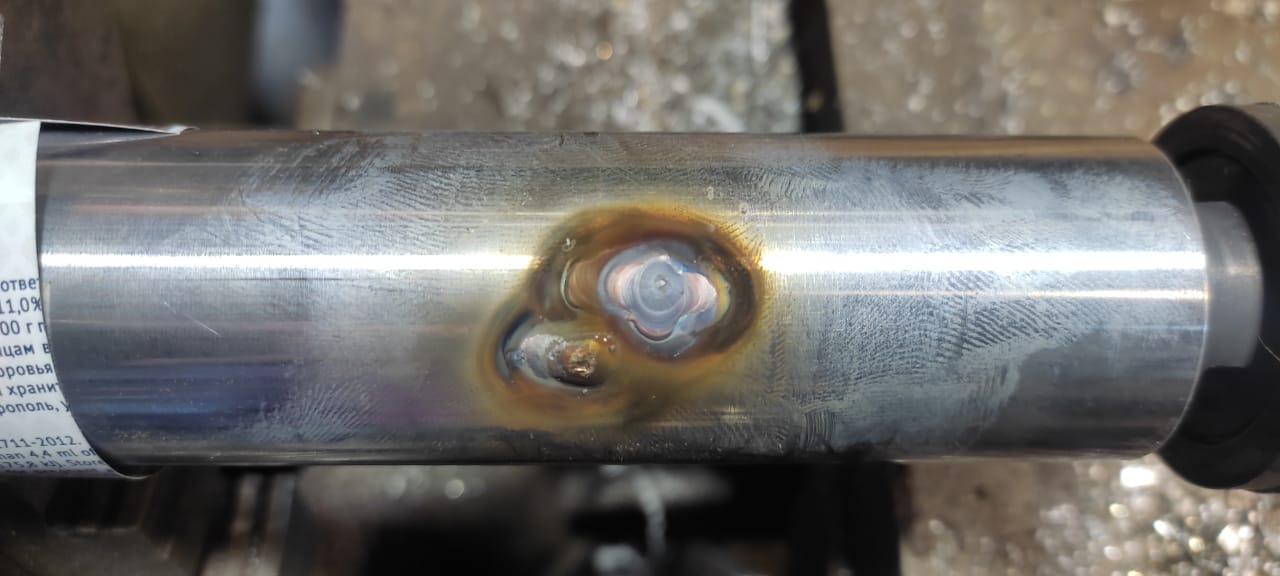

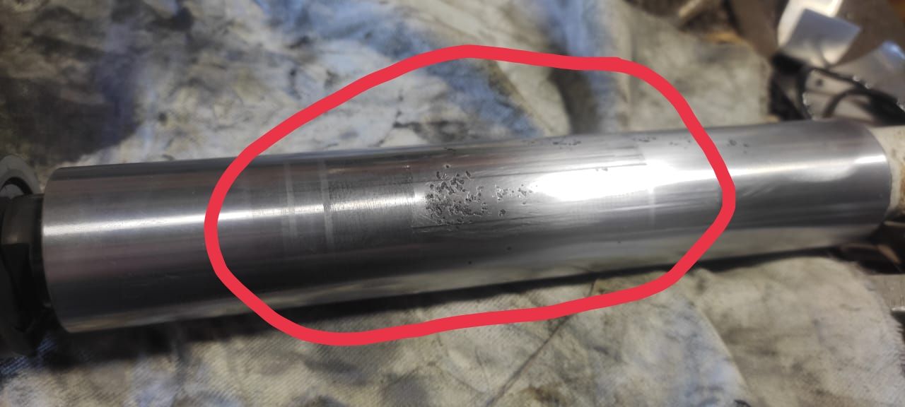

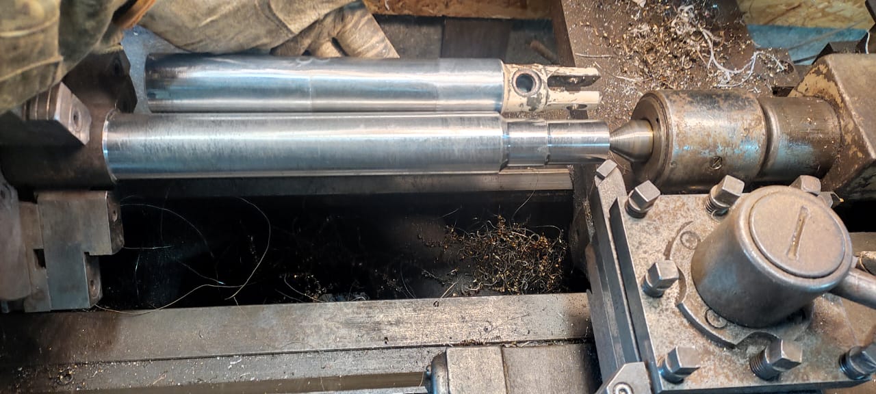

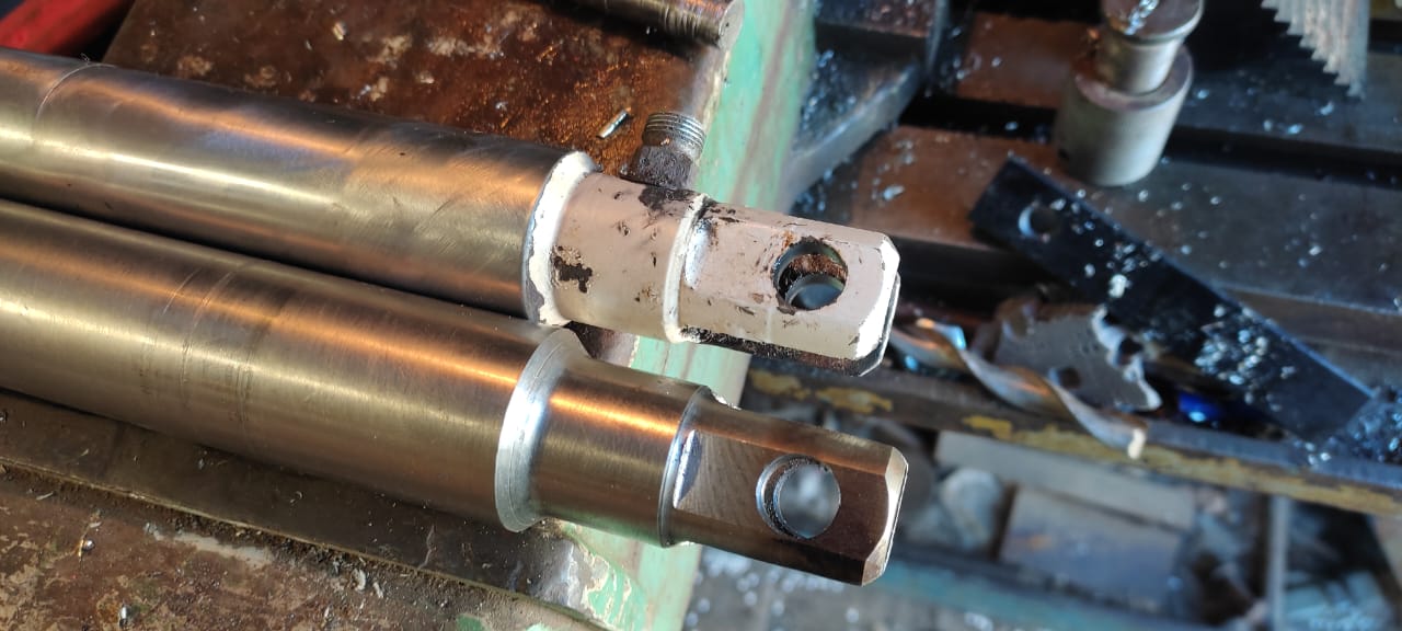

Мы перебирали стойки с заменой манжет, закачкой азотом под ключ. Можем выточить новый шток, если рабочая поверхность старого уже покрылась раковинами. Можем восстановить рабочую поверхность если это возможно. Цена 10 000 р за стойку, если не возникнет нюансов. Если придётся восстанавливать поверхность штока + 5000. Если выточить новый 25 000.

Он разве не хромированный?

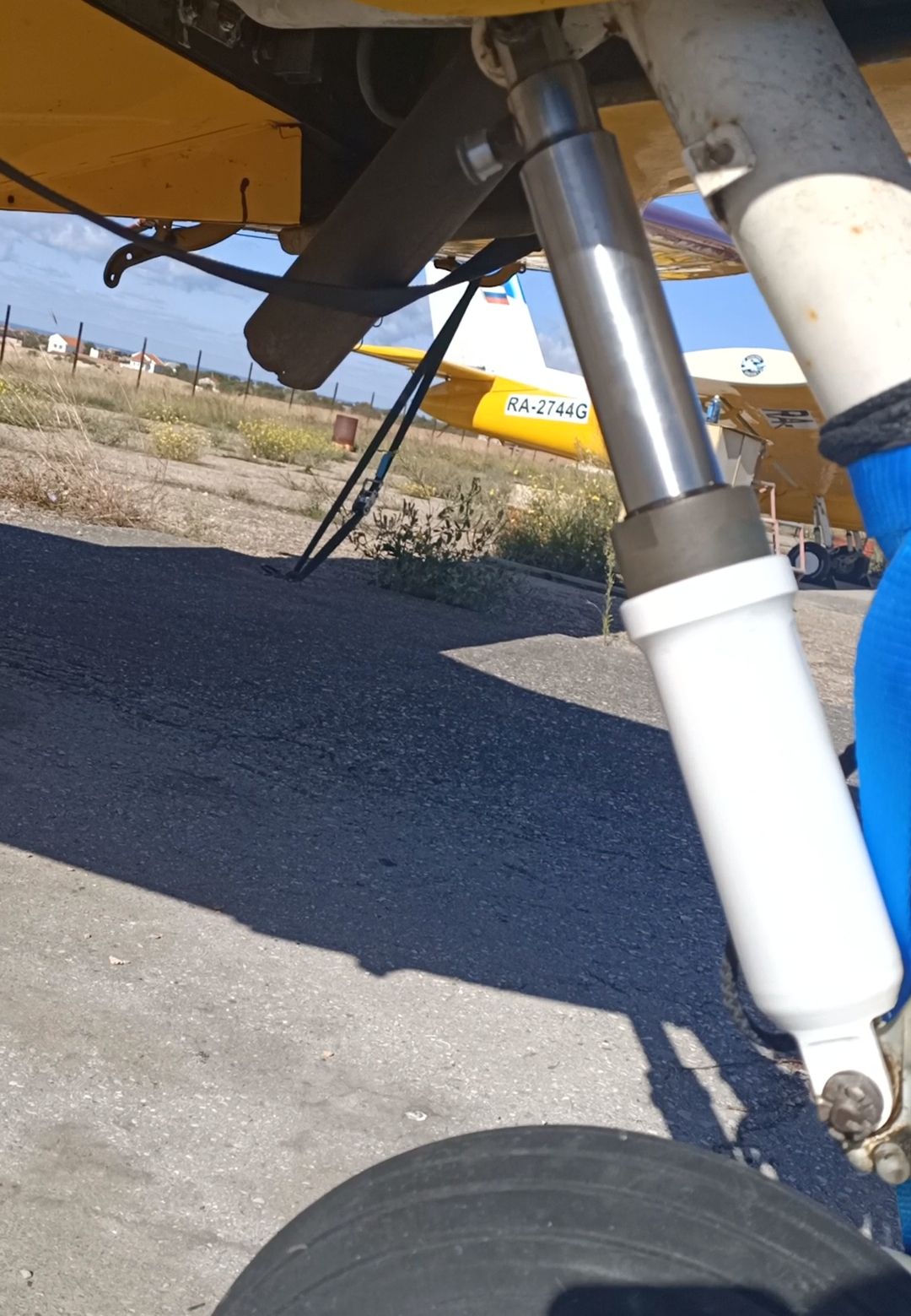

Многие знают, но многие и нет) ...насос для накачивания велосипедных стоек в вилке переднего колеса очень даже способствуют накачиванию стоек самолета.
Вы накачиваете стойку воздухом и велосипедным насосом?
расскажите пжл поподробнее. очень интересно
Все очень просто и очевидно. Воздух содержит кислород и влагу. Поэтому:
1. Возникновение коррозии
2. При работе аммортизатора выделяется большое количество тепла влага превращается в пар, давление увеличивается . Амортизатор становвится более жестким. Увеличиваются усилия на узлы его крепления..
При малых рабочих давлениях допускается применения воздуха. Но это специальный осушенный технический возду из балона. При больших давлениях только азот.
"Просто так" взять насосом или тем более компрессором закачать стойку - нельзя.

Не хромируем. Делаем из нержавейки нужной твёрдости. Проблем никогда ни у кого не возникало. И раковины под хромом не образовываются🙂 Ну если не доверяете, можете захромировать!
Нержавейка нужной твердости иногда не существует 😉
Огласите марку нержавейки и всё встанет на свои места.
Вы же понимаете, как нормальный технолог (производитель деталей), почему иногда делают гальванику - никелирование, хромирование, после термообработки. Полировку уже не упоминаю.
Правильно, полировку не упоминайте, потому, что мы ее вообще не далаем...так, выточили и сразу ставим...с заусенцами😉
Ну Вячеслав Вы и даёте.
Чуть не умер со смеху, от Вашей остроты. 😂 Как заусенции на нержавейке.
Ну тогда расскажите, какую твёрдость Вы получаете из нержавейки (стати какой?). Поржем вместе.😂
Немножко цыфр, если Вас не затруднит - твердость, шероховатость, материл (это наверно секрет 😉 ) Остального у Вас нет.
Кстати, при Вашем подходе, цены вполне приемлемы.
