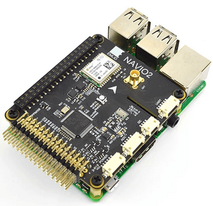

Использовать полётный контроллер для дрона со встроенной начинкой. После штудирования рынка вот такой вариант выглядит самым вменяемым -
Navio 2 плата со встроенной операционной системой ArduPilot. Устанавливается на микрокомпьютер Raspberry Pi 3 (который тоже является платой). Вот так выглядит этот сандвич в сборе:
Вес: 25 г
Размер: 55 х 65 мм
Рабочая температура: -40...+85ºC
Потреблямый ток - 5В.
Начнём с конца. Какая от него польза? Изначально система предназначена для полу-автономной и полностью автономной работы летающих любым местом, ползающих и даже плавающих, и даже под водой дронов. То бишь она включает в себя основной и обязательно дублирующий датчики: 2 акселерометра, 2 гироскопа, 2 магнитометра. А также 1 барометр и GPS приёмник всех известных сетей GPS. Вся эта начинка радостно и точно фиксирует свои показания средствами операционной системы в лог-файлах телеметрии сразу после включения питания. А значит допиливание напильником не требуется на этом этапе.

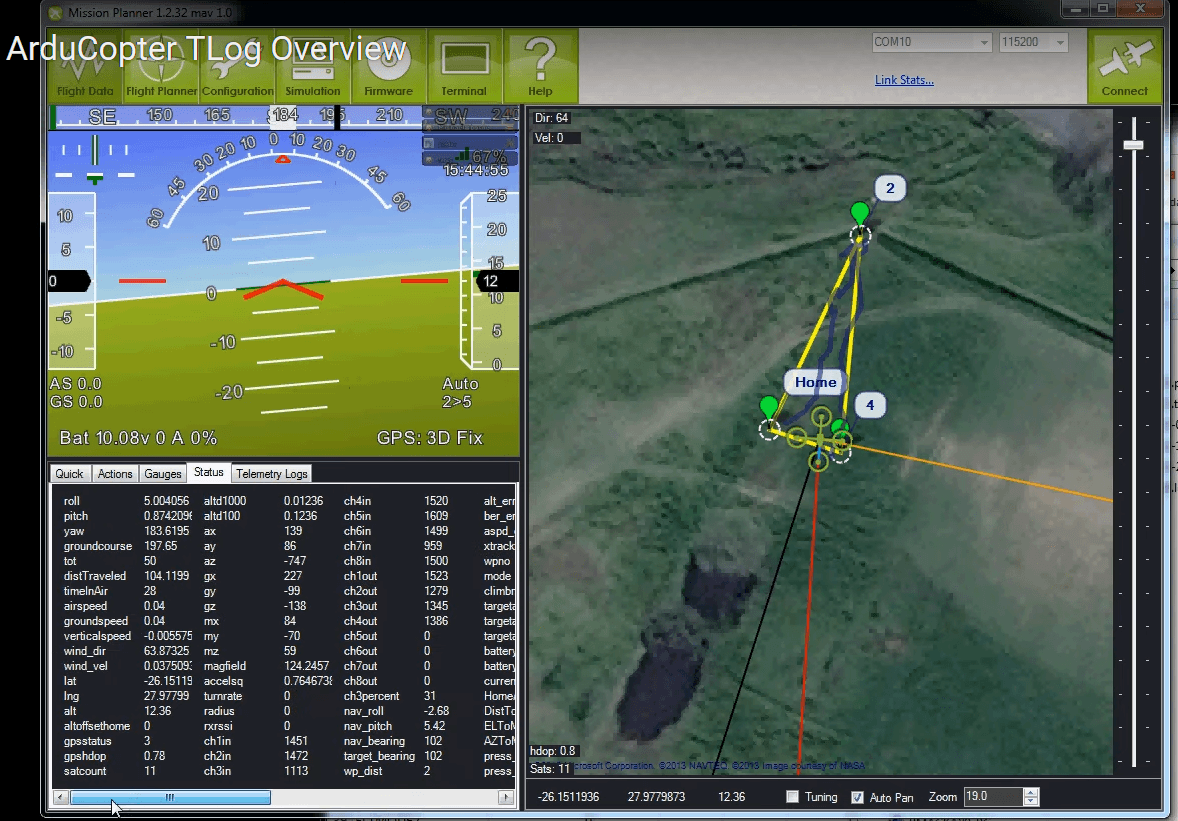

Логи хранятся долговременно и в любой момент имеется возможность их сгрузить в обычный компьютер посредством кабеля, wi/fi или просто перестановкой карточки памяти и со специализированными приложениями для работы с ArduPilot их уже посмотреть детально по целому морю показателей как в виде сырых табличных данных так и визуально, в т.ч. с наложением на карту GoogleEarth в 3д.
Опционально подключаются дополнительные датчики, например аппартный ASI на основе трубки пито), но это уже потребует монтажных работ по установке на борт, в то время как сам по себе копьютер можно просто приносить с собой и запитывать от батареи даже не включая в бортовую сеть, ну или хранить в произвольном месте внутри корпуса, закрепив для совпадения направления ориентации самолёта и прибора.
Можно подключить камеру к RPi но тут уже желательно иметь навыки работы с линукс консолью.
Можно подключить внешний лазерный дальномер и сонар.
Можно использовать плату-трансивер которую и предполагается ставить на дроны в паре компьютером на земле для получения информации с борта например в рамках полёта в радиусе 2-3 километров от точки.
Комплект Navio2+RPi3 стоит порядка 250$ включая внешнюю GPS антенну и шлейфы питания.

В рамках теоретического обсуждения. Чем плохи датчики navio для наших целей по сравнению с родным авиагоризонтом? Данные пишутся в сотых долях процента с хорошей частотой.

Решение Navio2 в этом случае интересно ввиду отсутствия необходимости допиливания напильником. Может работать "из коробки", не нуждается в подключении ни к цифровым, ни к аналоговым приборам самолёта. Надо только правильно прикрутить плату и запитать. Вопрос лишь в защите карты памяти, озвученный сообщением выше, и в желаемых дополнительных опциях.
Немаловажно что и программы просмотра готовые есть, что позволит прибор использовать самостоятельно для изучения своих эволюций, а не только копаться в цифрах комиссией МАК.

Насколько я понимаю, контроллер именно так и работает. И юсб есть, и вайфай(даже вытаскивать не надо пока работает), и поставить можно куда-нибудь "за 13 шпангоут". Это решение, конечно, не черный ящик (кстати, диктофон ака речевой самописец тоже можно из него сделать) и падения в вулкан не выдержит, но при сохранении целостности данных(а она априори будет, поскольку файлы текстовые) все функции выполнять должно.
