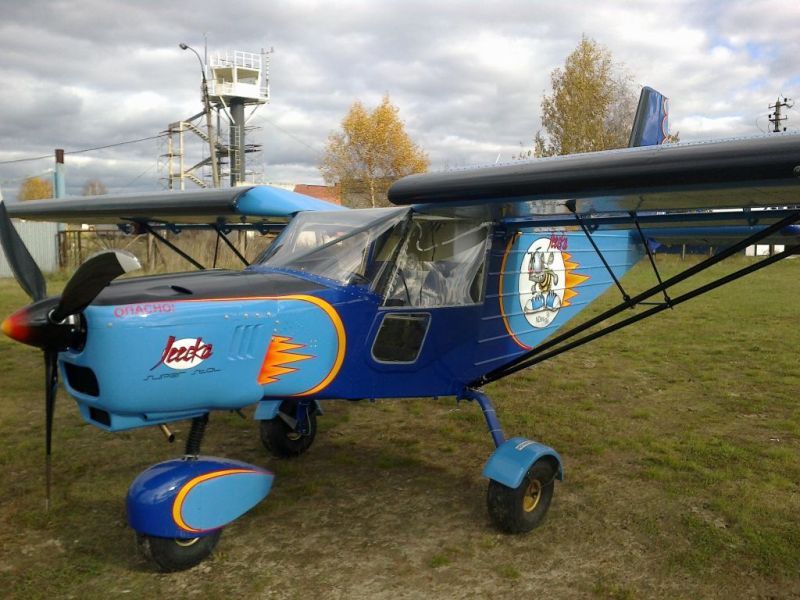

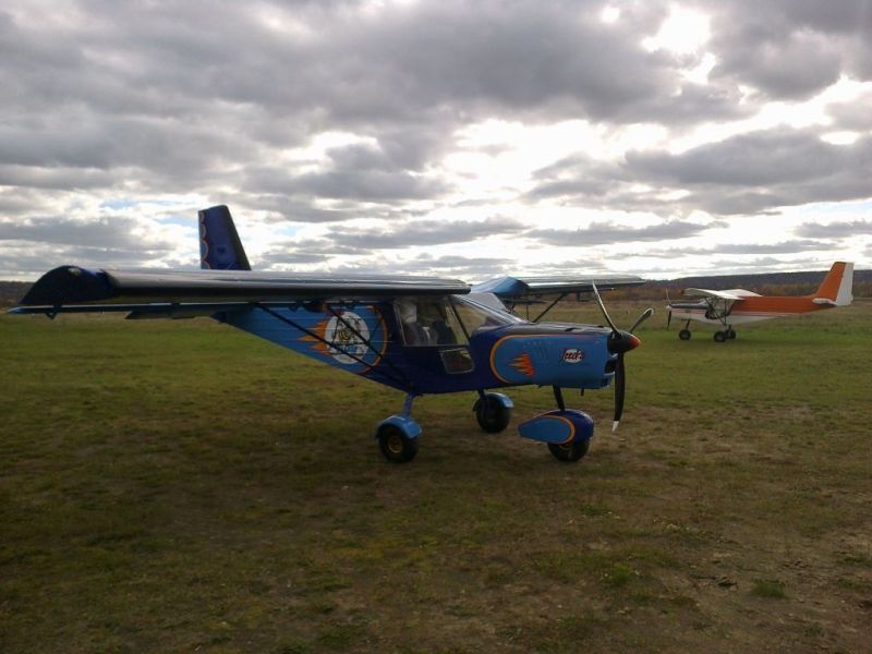

Поздравьте! Еще одна СП-шка сегодня встала на крыло в Нижнем Новгороде.
Огромное СПАСИБО Водолазскому за замечательный самолёт!
    84,1 КБ · Просмотры: 198
    61,8 КБ · Просмотры: 186
Вопрос: на носовой стойке нету демпфера и она неприятно стукает на кочках. Кто как избавлялся от этого звука?
Мы понимаем, что страшного ничего нет, но когда сажаешь пассажира, не хочется его пугать посторонними стуками.
Но как-то же можно это сделать, рядом с моим стоит оранжевый СП, на нём этот звук если не отсутствует, то сведён к более "приятному".
Там  вообще  нужно  много  чего  переделать  по  передней  стойке.  Вероятно  у Вас  завышен  зазор  во  фторопластовой  муфте  .  Попробуйте  капнуть  немного  машинного  масла  в  зазор,  хотя  это  и  полумера  ,  но  все  же.  Может  нужно  поменять  резиновый  амортизатор.,  они  тоже  имеют  свой  срок. 😉
vektor-kostin сказал(а):
Это  специфика  у  всех  самолетов  такого  типа. 😉
К сожалению, эта специфика вызвана примитивной конструкцией стойки. Энергия отбоя там гасится всего лишь резиновой шайбой малого диаметра в верхнем узле крепления стойки к противопожарной перегородке. Эта шайба разбивается за неделю Было бы правильно вместо пружины и бессмысленного набора резиновых демпферов установить гидропневматический амортизатор (типа киевского) или хотя бы просто гидроамортизатор от квадроцикла (с сохранением пружины).
Может кто-то уже что-то изобрёл на эту тему? Сфотографируйте и прокомментируйте плиз!!!

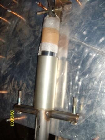

Правая сабля на 912-м со стальной оковкой. Должна шуметь потише, да и по тяге преимущества.
вот вариант стойки.Труба 40х1.5 нержавейка.внутренний диаметр 37.Киевский амортизатор входит с натягом фиксируем болтом и все.внизу как обычно капролонновое кольцо.только стоит намного ниже.вес стойки с амортом 2.7кг
    23,1 КБ · Просмотры: 186
Не совсем понял, так получается, что часть, к которой крепятся педали подвижная?
