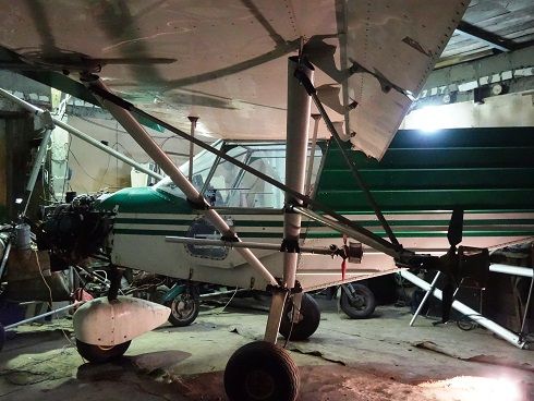

Прошлый год отработал на СП-30 на АХР.
Впечатления после многолетнего опыта работы на дельталёте: нет запаса мощности.
Температура масла и головок, даже в весенней прохладной погоде, весьма отличалась от рекомендованной оптимальной и доходила до 125-130.
Решил, что если проблема будет усугубляться, сниму верхний капот.
Позже попробовал более интеллигентное решение, установил дополнительный воздухозаборник на капоте, как делается на нынешних модификациях СП. Теперь у меня 2 входных канала охлаждения. Температура головок снизилась до приемлемой нормы. С маслом надеюсь проблема решится за счёт установки 11-рядного масляного радиатора. (стоял 8-рядный).

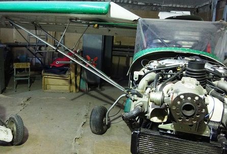

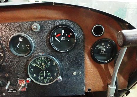

Амперметры, красная лампочка, это хорошо, но недостаточно информативно. Установил на свободное место автомобильный вольтметр. Теперь можно проводить диагностику аккумулятора и электро системы поточнее, в т.ч.  до запуска и в процессе запуска.

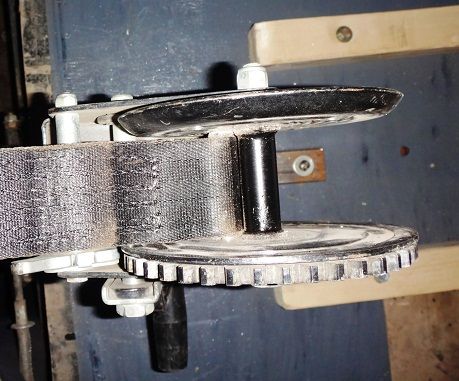

Надеюсь, что удастся снизить потребные режимы работы двигателя и, соответственно, температуру за счёт снижения сопротивления. Для этого установил профильные подкосы крыла и доработал штанги и подкосы хим. оборудования.
Погода, похоже налаживается, аэродром сохнет. В ближайшее время проверю эти доработки на практике.

Вообще-то, цилиндры завсегда лучше охлаждаются при наличии дефлекторов (раньше он шёл всегда на 912-х),а радиаторы-каналов! 😉
Когда вклеивал дополнительный воздухозаборник, обнаружил интересный момент: родной дефлектор после 2000 часов наработки двигателей растрескался и просел, практически соприкасаясь с деталями двигателя. Думаю, что сечения воздушных каналов стали недостаточны и потому охлаждение ухудшилось. Устранить этот фактор несложно.

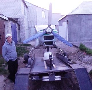

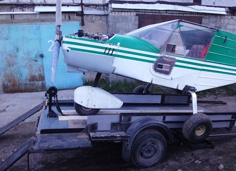

Всё! Собрал прицеп для СП-шки. Пора выкатывать самолёт, включать нормальную погоду, пробовать свои новые профильные подкосы и начинать работать.

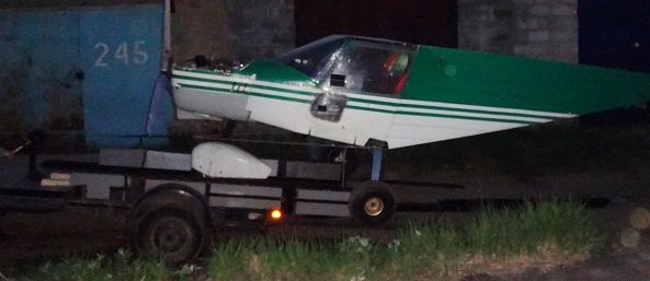

Возможно ВВ будет близко к заднему борту. Разберёмся. Если понадобится, снимем.

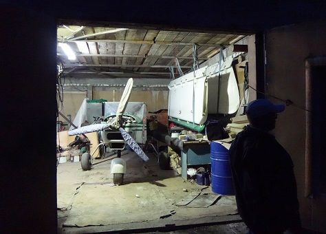

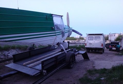

Прицеп - трансформер! Хоть под самолёт! Хоть под дельталёт!
То ли ещё будет...
