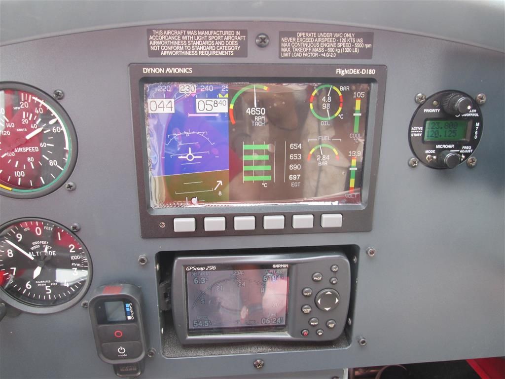

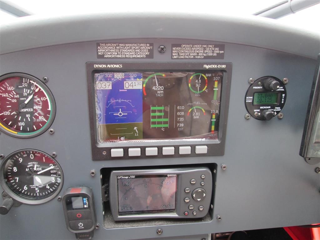

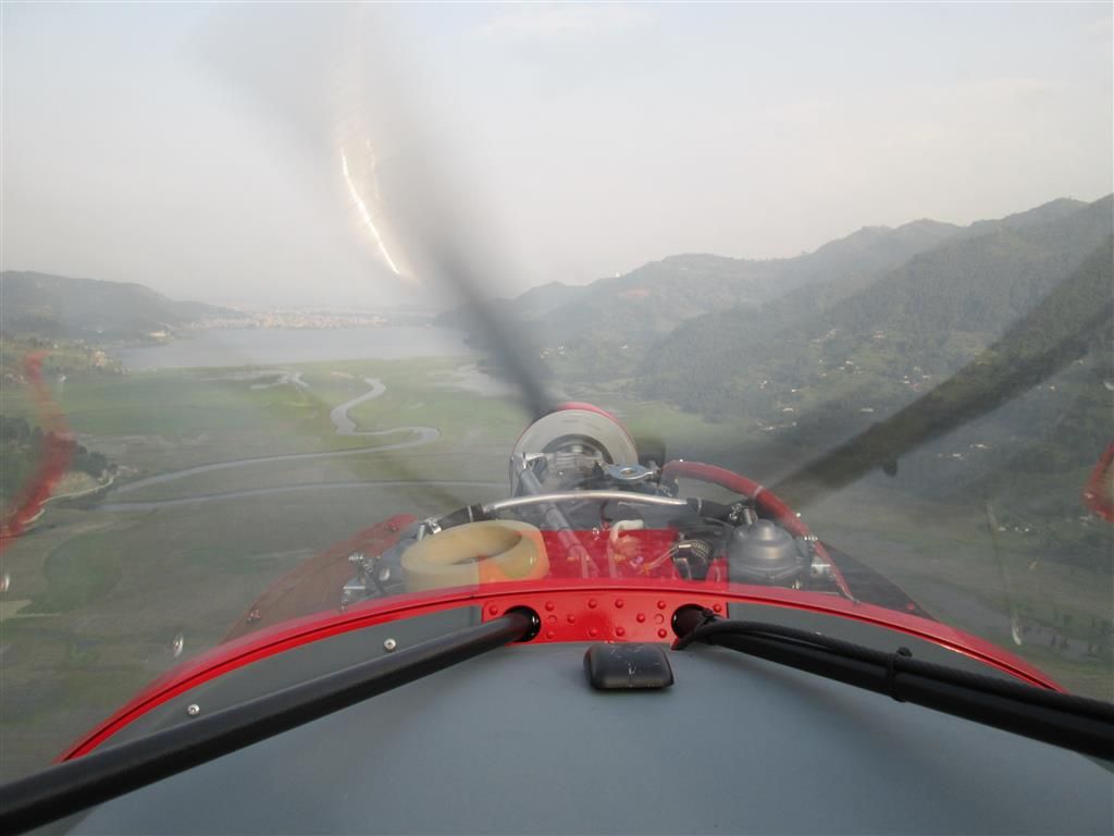

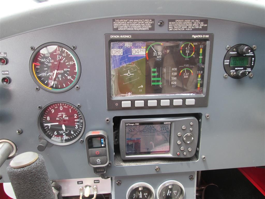

Илья ,таки я почто спросил ?! 😉 На заре юзания 912-го было много вопросов на которые ответов не было .А если и были  😱 ...т у м а н н ы е ! И впервую очередь в приборах уверенность быть должна ,что не показывают они десятую воду на киселе. Помнится мы с Димой Шеиным у нас в ангаре  тракторные указатели температуры приспосабливали  ;D (+) (-) толщина стрелки 5 градусов разницы!
Тут вот квадратные приборчики без стрелочек и тоже иногда в ступор ставят .см. чё на взлёте творится и на снижении.

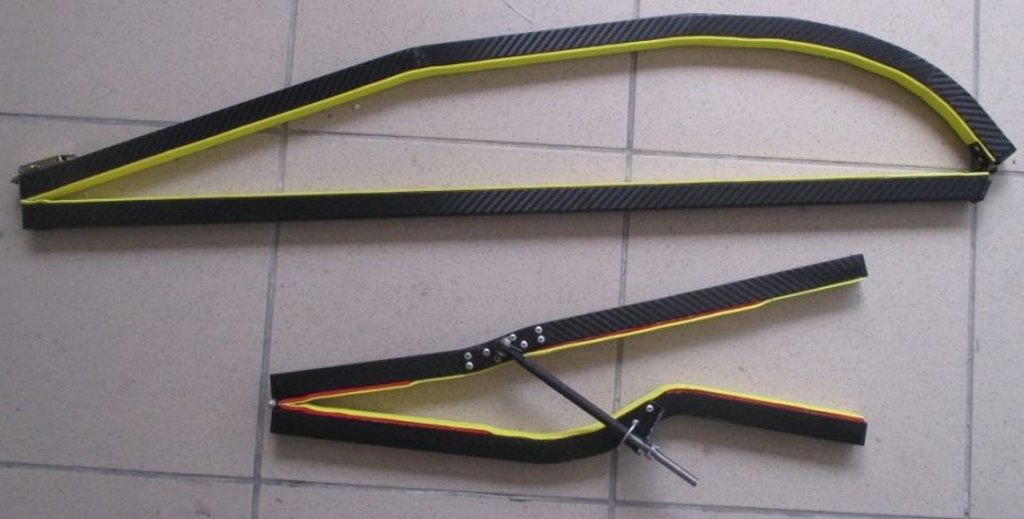

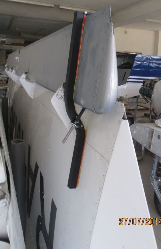

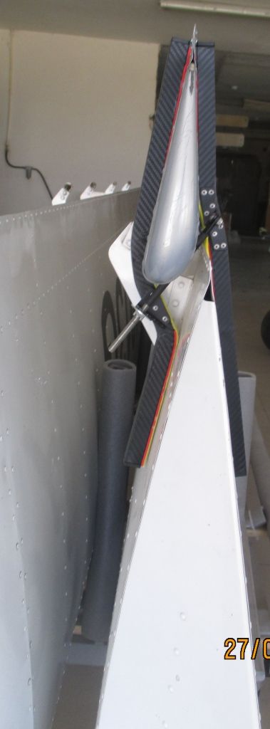

Рады представить Вашему вниманию комплект струбцин.
Кому надо - пишите в личку 😉
