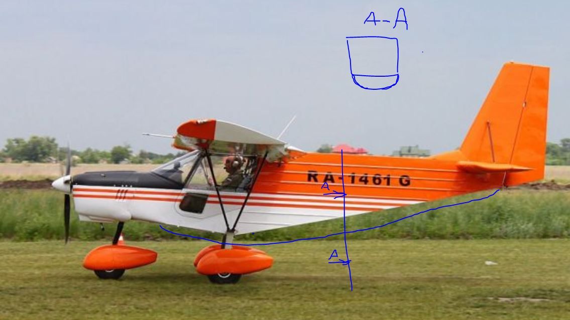

а вообще интерестный результат, я тут прикинул
получил сопротивление СП-30 Cx*S=1.137 это очень много.
На А-27М 0,48 это в 2,37раз меньше сопротивление.
На А-41 этот показатель 0,288 т.е. в 4 раза сопротивление меньше.
что это значит ?, если самолеты имеют примерно одинаковые размеры с А-27М, сп-30 даже меньше.
где то идет срыв. надо клеить ленточки на фюзеляж и ставить камеры и смотреть. и перед такими местами ставить генераторы вортакс. или думать на счет обтекателей.
увеличение мощности не даст прирос скорости, даже если сделать 115л.с. скорость поднимиться со 150 до 160км/ч.
я думаю это днище и за основной рессорой срыв идет.

Kolushev сказал(а):
Алексей, а как Вы прикидывали?
Тягу по оборотам, скорости и шагу определяли?
проще через кпд=0,7
т.е. тяга на скорости равна P=75*КПД*мощность/скорость
конечно кпд меняется по скорости, но порядок такой расчет дает.
потом приводим Cх*S=(2*P*g)/(ро*v^2)
ро- это 1,25
дальше то понятно, спасибо
Только про КПД в старых книжках пишут 0,55 +- 0,05 в зависимости от Vmax/Vmin. Эспешка "односкоростная", будем считать 0,6.  Или за 20 лет КПД десятку прибавило за счет углепластика?
или берем максимум 0,7 для ВИШ, считая, что шаг оптимально подобран?
Kolushev сказал(а):
дальше то понятно.
этот коэффициент может быть и 0,6 это примерный сугубо для сравнения.
отношение сопротивлений при изменение КПД не меняется и остается 2,3раза.
разница в сопротивлениях А-27М и А-41 1,5 раза (Cx*S), т.е. нормально.
т.к. площадь крыла у А-27 13,5м а у А-41 10м и площадь фюзеляжа тоже примерно в 1,3..1,4 раза отличается. т.е. Сх примерно на 20 процентов всего больше (имеенно Сх, а не Сх*S).
Вернемся к СП-30, где то гребет, надо найти это место и ликвидировать.

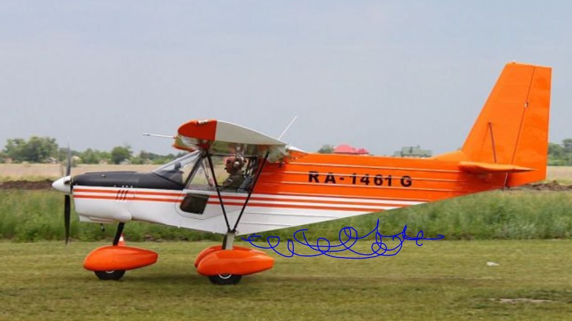

Была вот такая амфибия, и установка вот таких вертаксов повысила скорость.
там тоже срыв был, только с верхней части
https://avatars.mds.yandex.net/get-pdb/34158/ded9beee-476f-4f9a-9b6b-e2beeba60374/s800
такие же штуки стоят на серийном л-410 в хвостовой части
https://myauu.ru/memorials/aer-l-410/aer-l-410-11.jpg
