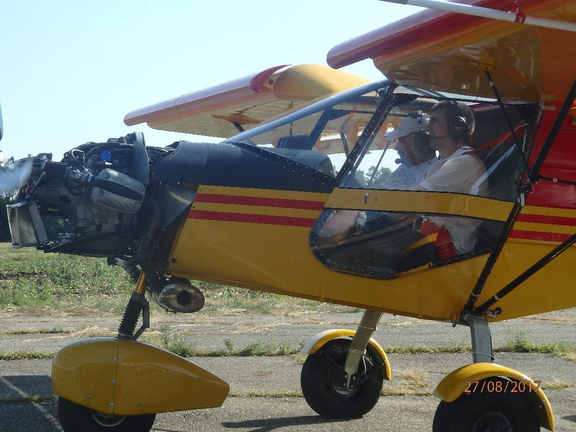

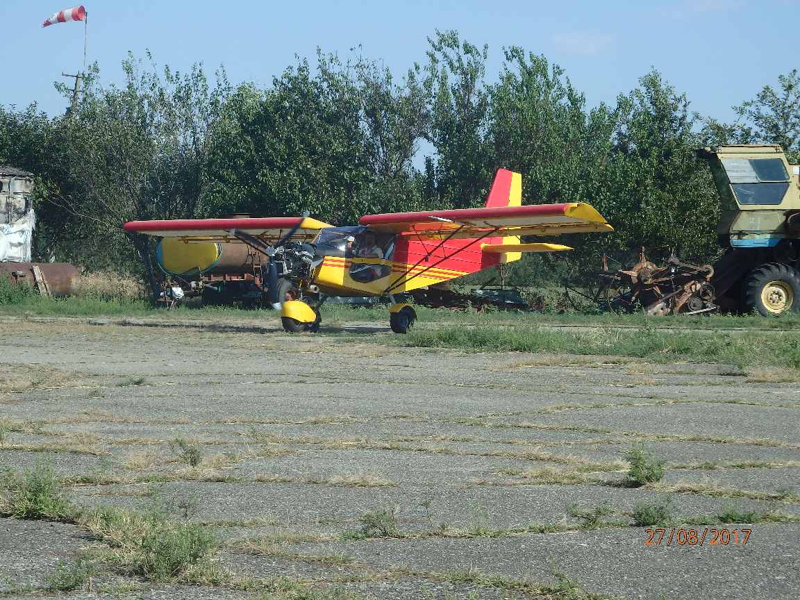

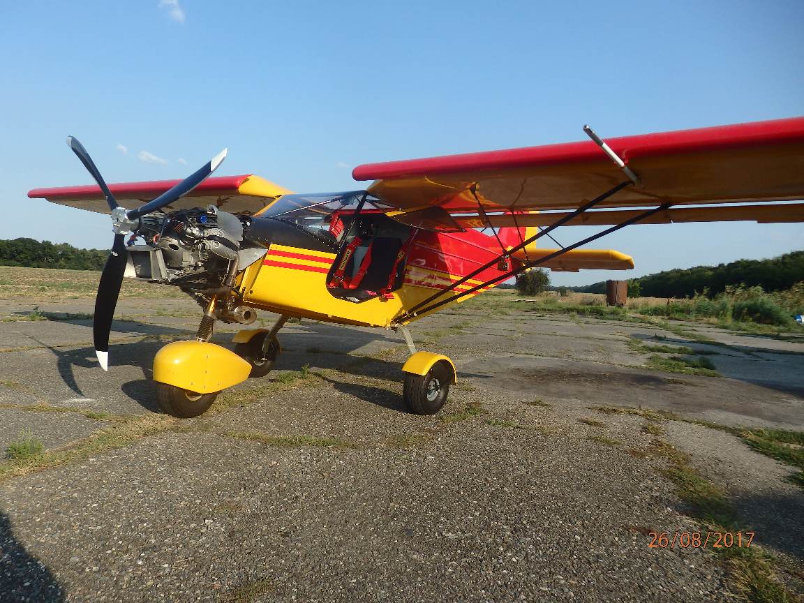

Спасибо Сергей за полеты на твоем самолете С двигателем БМВ, очень впечатлен комфортом по звуку в кабине и отсутствием вибрации и  ВМУ идет за РУД без запозданий. Да и взлет с одним пилотом с 35 метров при 34*С дух захватывает. Впечатлен!!!!
Фото сделаны 27.08.2017.
Ст.Михайловская, Краснодарский край.
Самолет СП-30 с мотоциклетным оппозитным двигателем BMW

Штурман, попробуйте в следующий раз бежать на трёх стойках до скорости на 10 км/ч меньше скорости отрыва, а потом поднять нос. Подъём носа совпадёт с отрывом (только с умом, не передирать самолёт). На видео вы рано создали угол и самолёт грёб на углах упираясь в воздух  🙂. Но для взлёта с трёх точек (как в большой авиации) надо чтобы носовое колесо было более или менее сбалансировано...

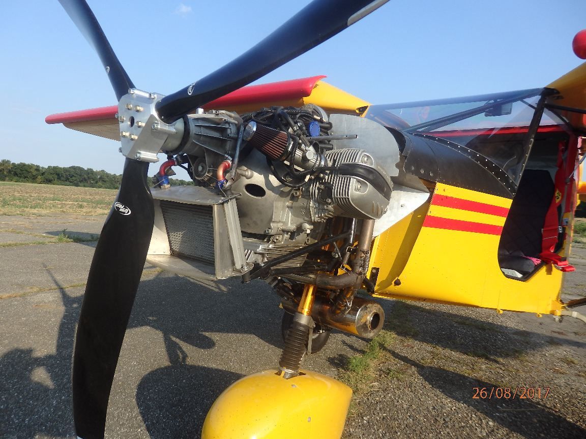

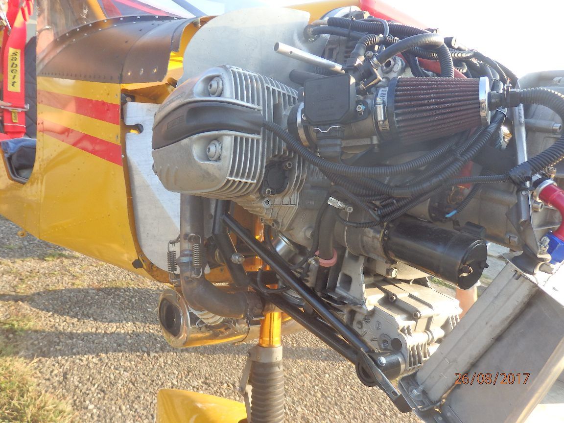

Прошу рассказать, как организована выпускная система - трубы, глушитель. Что-то на фотографиях видно, но хочется подробностей: схема, какими трубами выполнено, что за глушитель? Какой уровень шума в кабине при полете?
У меня Скайренджер с таким же двигателем, в полете в кабине шумно, по этой причине некомфортно. Хочу переделывать систему выхлопа, но по опыту знаю, что с первого раза добиться результата почти никогда не получается. Ваш опыт очень помог бы.
Полностью согласен  с  замполитом, рвать  самолет  не стоит  рано, он  сам  Вам  скажет  пора.
Посмотрев  видео  понял , что  да мотор  мягко  работает  и  мощности  вполне хватает.  Удачи  в  эксплуатации. :~)

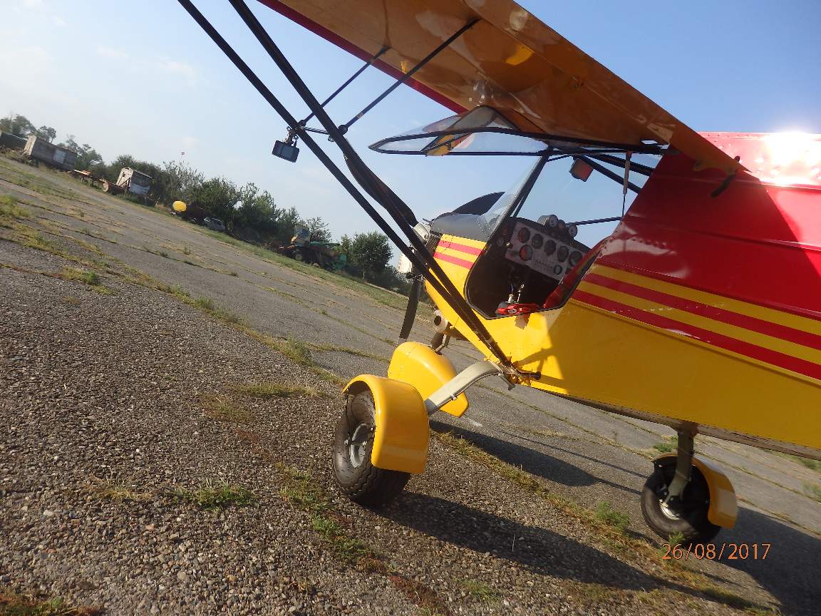

Доброго времени суток уважаемые коллеги . Преждевременное поднятие  носового колеса осталась как дурная привычка со времён Шмеля - там стойка очень нежная и старался её сразу поднять дабы сберечь фторопластовые втулки . Замечание верное , буду исправляться . Сейчас установлена гидравлическая передняя стойка - это опция завода-изготовителя . Работает мягко и бесшумно .
Что касается выпускной системы : она временная , это второй вариант . Первый ( и основной ) - расположение глушителя под поддоном двигателя внутри капота . Первый вариант был демонтирован по подозрению что он являлся причиной работы двигателя на пределе по температуре - дело оказалось не в нём . Вариант номер два - прямоток , подобранный у товарища - рихтовщика с отжившего свой век авто непонятного происхождения . В итоге глушителей будет два : летний вариант каплевидный и блестящий за передней стойкой и зимний - под капотом .
