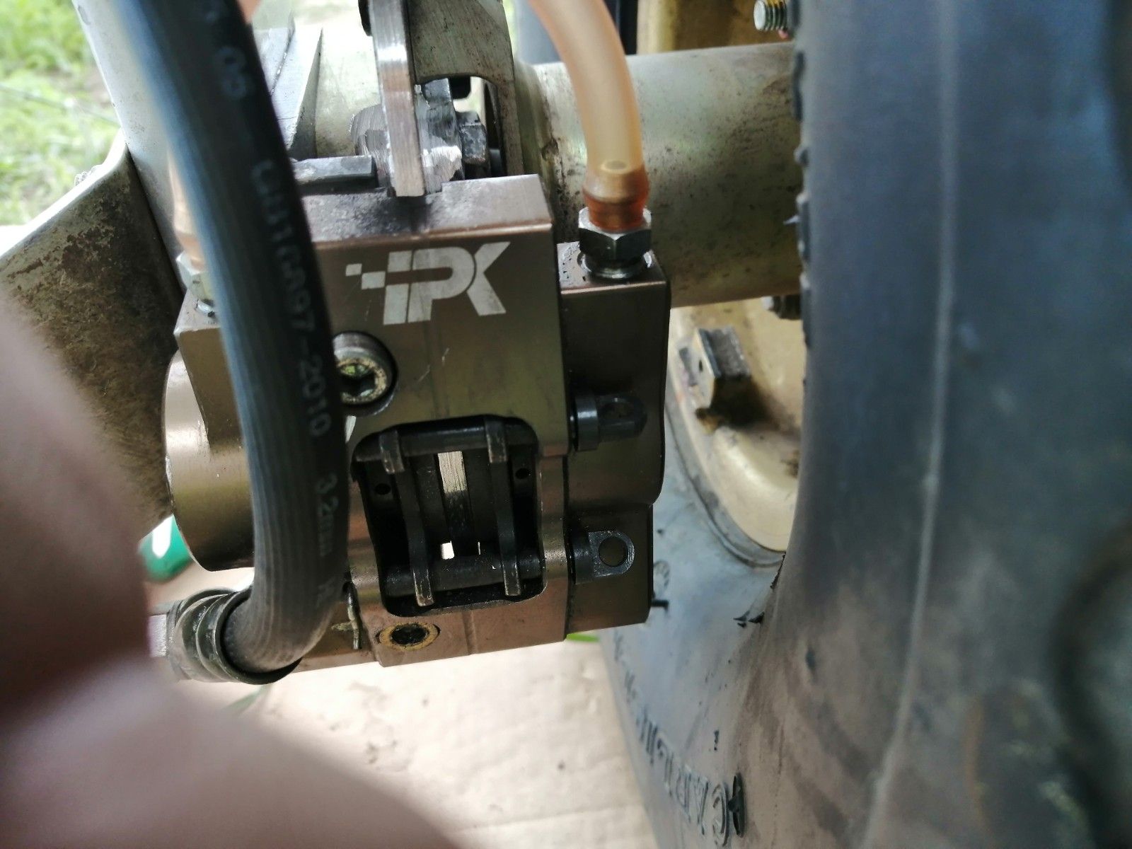

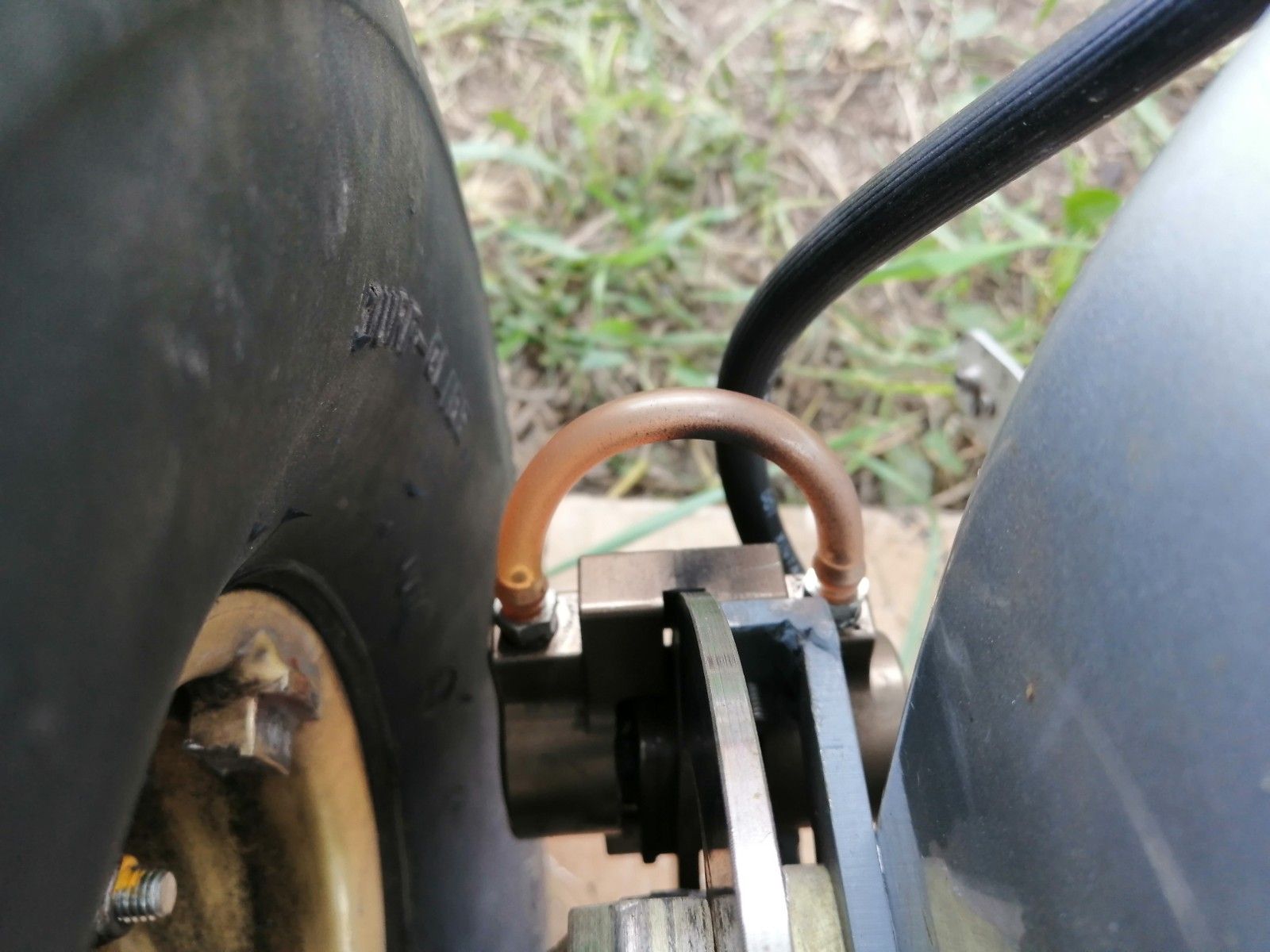

Поставили второй вариант тормозных суппортов от картинга, прижим с двух сторон, без плавающей скобы. Тормозной цилиндр от этого же комплекта. Шланги армированы. Тормозит очень хорошо, в отличие от штатного. Диск тоже от карта - доработан по диаметру.

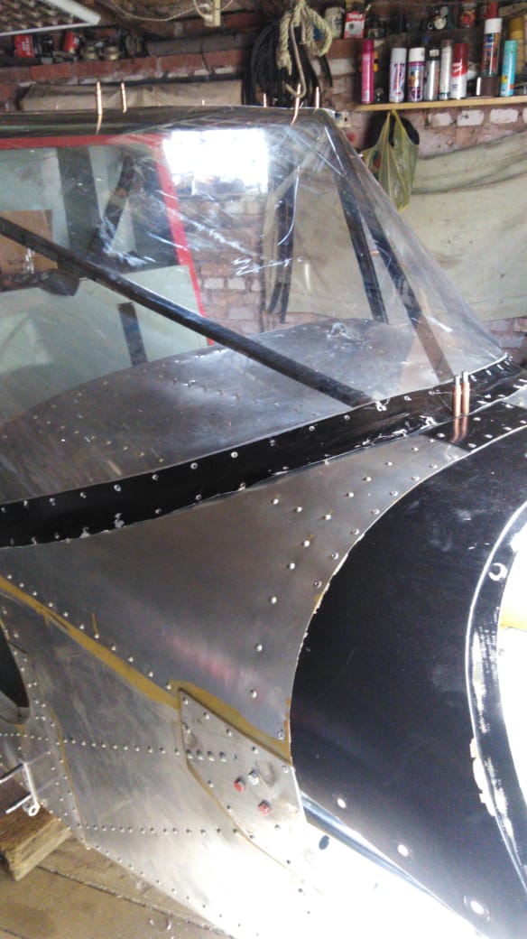

Друзья,подскажите как правильно называеться материал из которого сделано остекление Сп 30.Надо поменять стекло,явно не плекс
Это поликарбонат от фирмы Лексан, насколько я помню. А вообще если есть царапины то заполировать стекло наверняка можно пастами.
Поликарбонат не полируется и это его единственный недостаток. Он гораздо прочнее плексигласа и не склонен трещинам. Поэтому его и меняют, если он поцарапался или потерял прозрачность от возраста.
