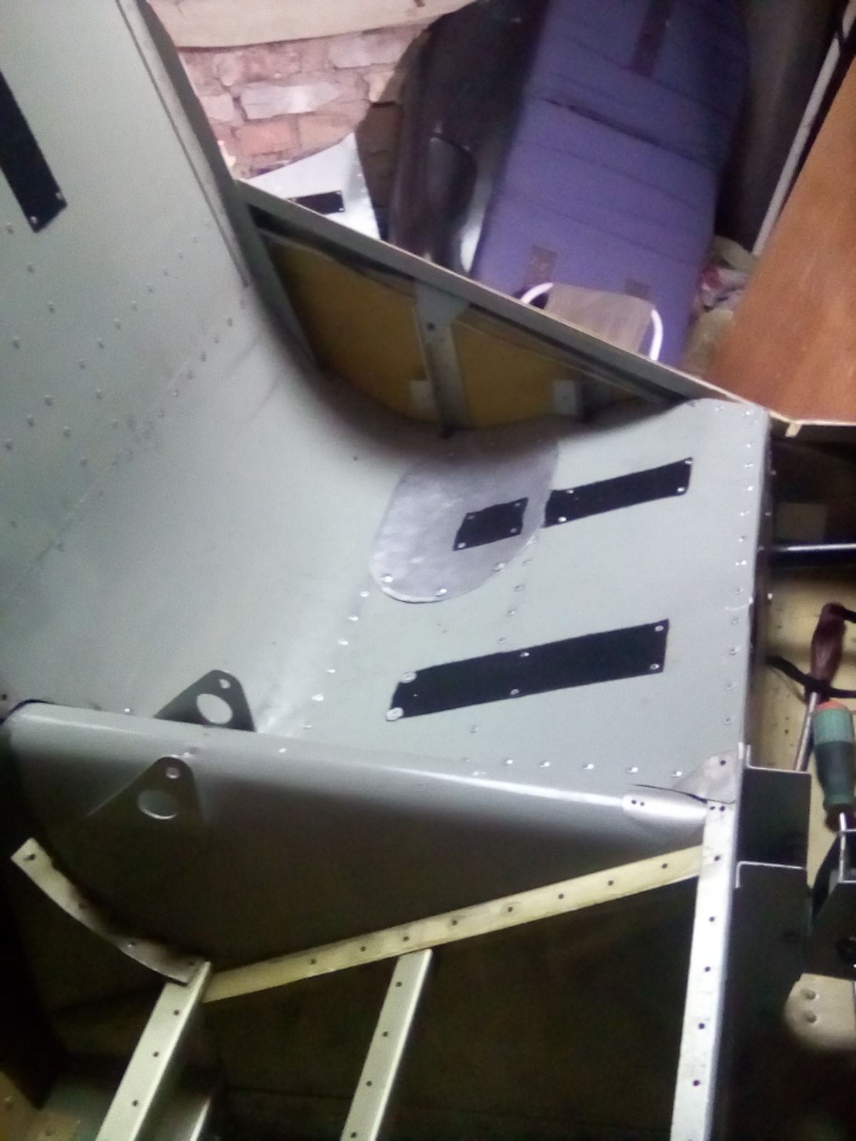

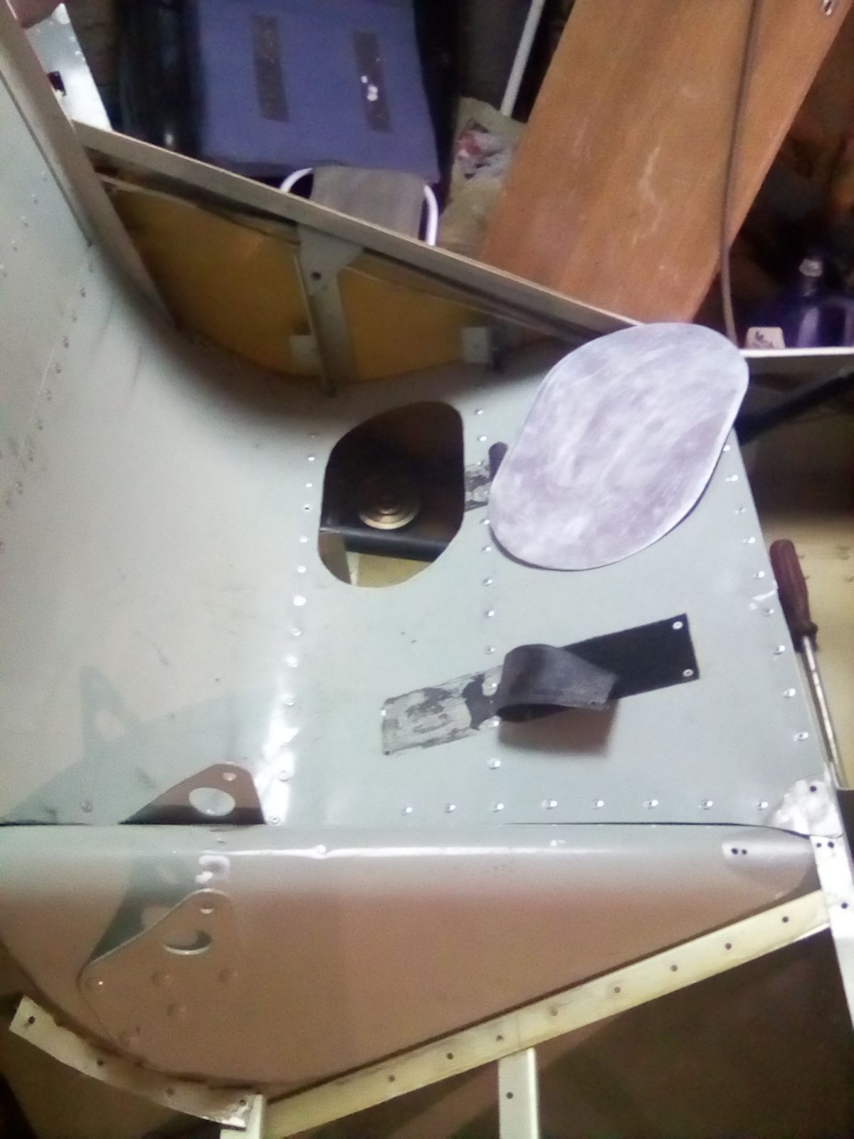

В фюзеляже собирается вода. Вытекает из люка, когда опускаешь хвост. Дренажных отверстий не нашел. Посмотрите пожалуйста ваш самолет, есть дренажи?
такая шука у меня лежит дома,прежде чем ставить на самолет испытал на авто,два прикуривателя расплавились.Решил не ставить.Видимо подделка попалась.Думаю разумней сделать как на А-22.
LDS
Ну, просверлите отверстия в несиловых местах или просто посмотрите может просто забиты грязью, такое бывает. Что касается вентиляции, то есть же форточка и насколько я помню перед лобовыми стеклами есть что то типа обдува.
LDS
Спасибо, так и предполагаю сделать, просто хотелось знать, предусмотрены дренажи производителем или нет, чтобы знать где сверлить.
С вентиляцией не связано, вода от осадков.
Обычно дренаж сверлится по нижним углам, и место легко определить по скоплению влаги в фюзеляже. Осветите фонарем в хвосте всё и сами всё увидите.Только шпангоуты и стрингеры не задевайте и отверстия не забудьте прозенковать и прогрунтовать.

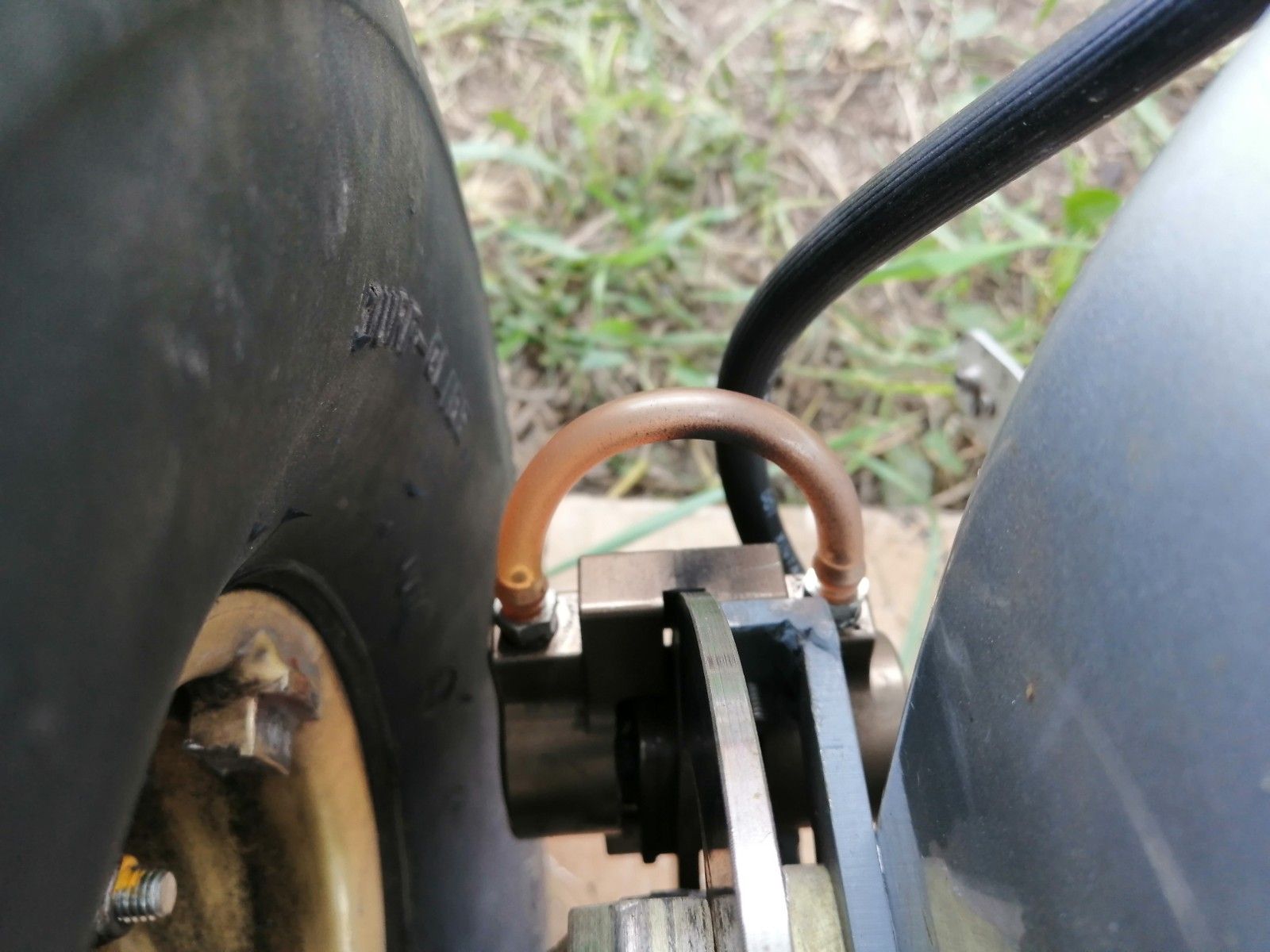

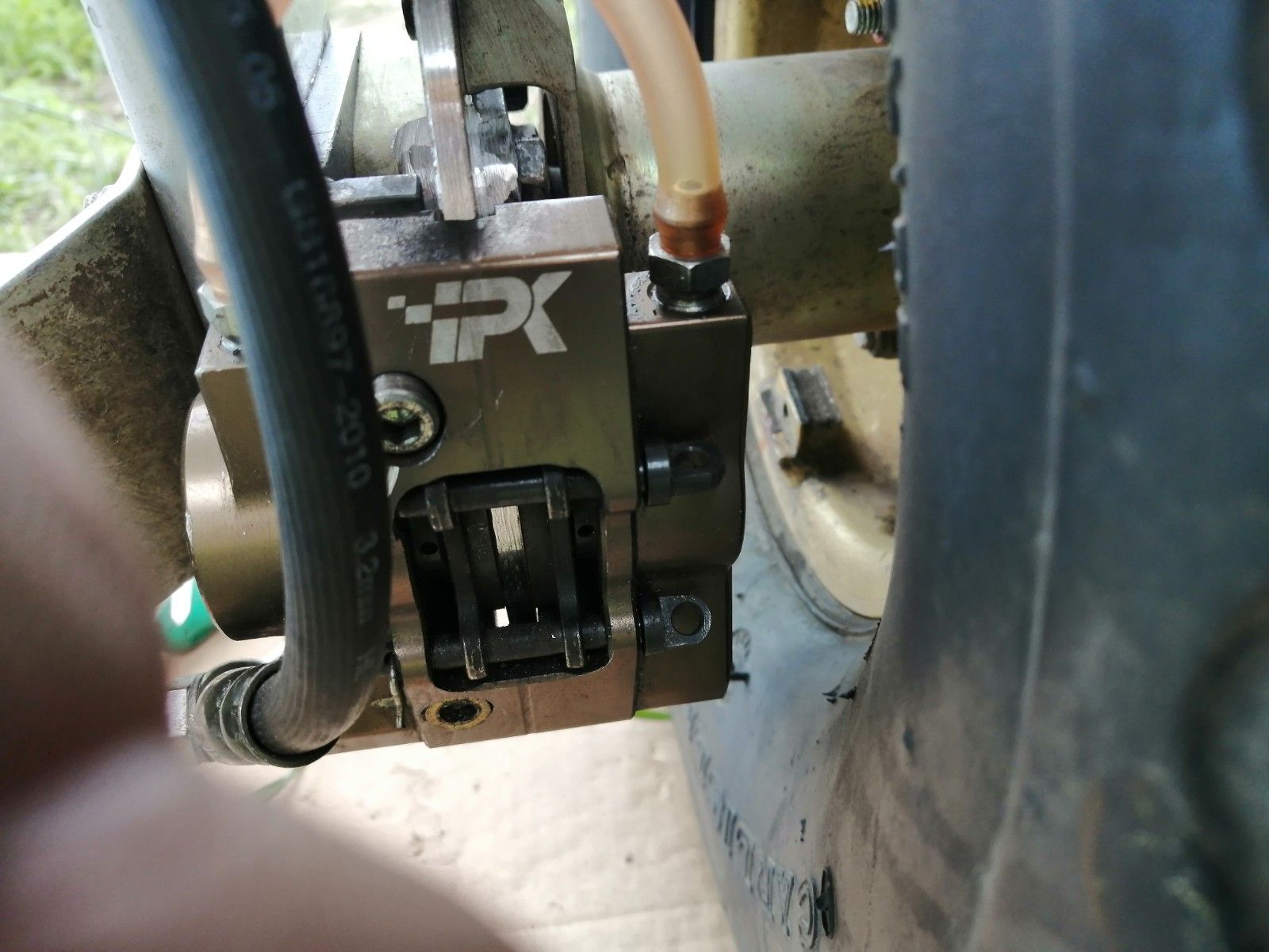

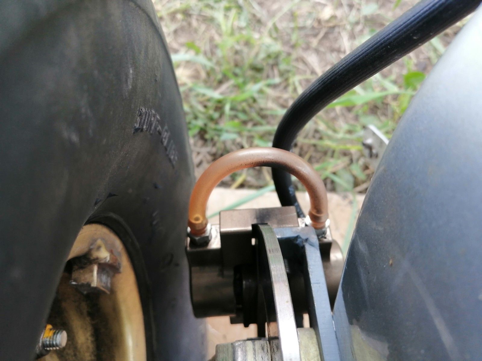

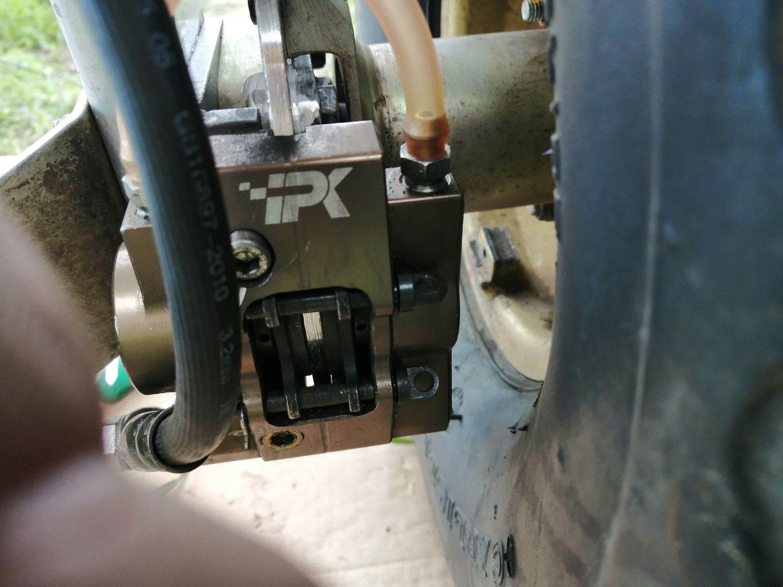

Поставили второй вариант тормозных суппортов от картинга, прижим с двух сторон, без плавающей скобы. Тормозной цилиндр от этого же комплекта. Шланги армированы. Тормозит очень хорошо, в отличие от штатного. Диск тоже от карта - доработан по диаметру.
И вопрос к эксплуатантам: шины стоят 8.00-6. Есть ли какая-то альтернатива Carlisle на этот диск?
Можете рассказать поподробнее? Или поделиться чертежами? Был бы крайне признателен.
Чертежей нет, всё делал по месту. Для начала нашёл два суппорта и гидроцилиндр от картинга, а остальное пофотографирую подробнее и выложу. Там, по фотографиям, всё будет понятно.
А штатные колодки только под замену, или можно накладки подобрать, обрезать и поменять?
Всё штатное выбрасывается, колодки покупаем у картингистов. Суппорты как положено - правый, левый. У СП очень замороченная пара - ступица-диск. Рассматриваю возможность уйти на 7" диск с шиной 10.00-7 (за 2500Р). Шины такого размера четырёхслойные и имеют такую же нагрузку (260-280кг), как у всем известных Carlisle 8.00-6 от гольф-каров и других с/х тележек.
