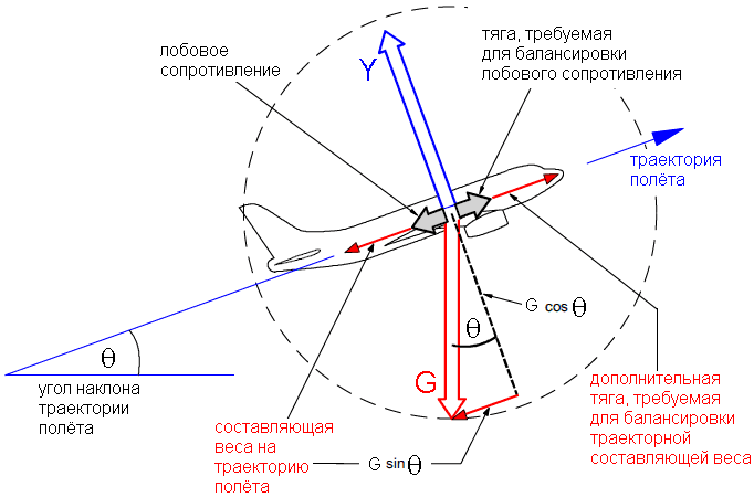

подскажите разложение сил при подобном управлении при наборе высоты.? Вот например на классике набор высоты осуществляется за счёт избытка тяги(а подъёмная сила в наборе становится меньше веса самолёта) руль высоты на себя, угол атаки возрос , тангаж изменился, газу прибавили -тангаж превратился в угол набора высоты-излишек тяги тянет самолёт вверх, а угол атаки сам установился согласно скорости и проекции массы на горизонт.
а тут как? крыло поворачивается у цт, ну поменяли угол атаки, за счет чего тангаж изменится и тд. Кто подскаж разложение сил у мотодельтаплана в наборе?

Во вторых просьба не захламлять ветку, если не знаете ответ. А вопрос вот в чем- Я вот например точно не знаю, почему Spratt как и мотодельтаплан меняет тангаж, от изменения угла атаки крыла, ось поворота которого в районе ЦТ
    12,8 КБ · Просмотры: 334

Еще раз. В результате действия управляющего момента от классического оперения возникает изменение углового положения всего ЛА по тангажу что приводит к росту угла атаки крыла. А изменение траектории полета возникает в результате изменения подъемной силы на крыле в результате этого роста угла атаки. В этой схеме все примерно также.В результате роста угла установки управляемого крыла относительно фюзеляжа (который жестко связан с оперением и удерживается стабилизатором по потоку) растет и угол атаки крыла и подъемная сила из за чего меняется траектория движения центра масс ЛА.А далее благодаря стабилизатору меняется и угловое положение фюзеляжа согласно новой траектории полета (фюзеляж встает по потоку).В результате нет никакой разницы чем рулить по тангажу - крылом относительно стабилизатора или стабилизатором относительно крыла при условии что фюзеляж не создает существенных аэродинамических сил в проекции на вертикальную ось координат.
Еще раз повторяю, набор не происходит за счет роста подьемной силы, подьменая сила даже меньше в наборе. Набор высоты происходит потому что из за изменения угла тангажа,  вектор тяги составляет некий угол с горизонтом, который и "толкает-тянет" самолет вдоль этого угла. Угол атаки при этом может быть хоть нулевой, хоть 10 град.
Вот вираж другое дело-там подьемная сила создает поворот, чем больше угол, тем больше подьемная сила(при условии соблюдения скорости) -тем круче
Так почему на Спратте, при изменении угла атаки, меняется и тангаж? Вот на блохе понятно, там плечо есть между ЦМ и поворотоным крылом, а тут что? Скос потока от крыла влияет на оперение или что?
Еще раз повторяю, набор не происходит за счет роста подьемной силы, подьменая сила даже меньше в наборе. Набор высоты происходит потому что из за изменения угла тангажа,  вектор тяги составляет некий угол с горизонтом, который и "толкает-тянет" самолет вдоль этого угла. Угол атаки при этом может быть хоть нулевой, хоть критический

А вы нарисуйте аккуратненько этот самолет и все силы которые на него действуют. На крыло, на стабилизатор, на центр тяжести. И моменты, которые создатся этими силами. И направление набегающего потока воздуха
Считаем, что есть горизонтальный устоявшийся полет , все суммарные силы и моменты равны нулю. Вертикальная скорость равна нулю.
Дальше. Берем ручку на себя. и фиксируем.
Угол установки крыла увеличился. Поначалу, вращения по тангажу не происходит. Значит увеличился угол атаки крыла. Возросла подъемная сила. Баланс сил нарушился. Весь самолет пополз вверх. Считаем, что вращения по тангажу все еще нет. Самолет так вот плашмя стал подниматься вверх. Появилась вертикальная скорость. Теперь вектор скорости набегающего потока воздуха направлен не прямо спереди, а немножко спереди-сверху. То есть угол атаки крыла уменьшился. Подьемная сила крыла уменьшилась.
НО
Теперь вектор скорости набегающего потока воздуха направлен не прямо спереди, а немножко спереди-сверху ( копипаста) .
В том числе и на стабиизатор. То есть на стабилизаторе появилась дополнительная подъемная сила вниз. Сама то сила на стабилизаторе  может быть скомпенсирована подъемной силой основного крыла.
А вот момент ( на кабрирование) от этой силы компенсировать нечем.
Поэтому начинается вращение всего самолета по тангажу.  Тангаж увеличивется.
И пошло-поехало заново. Тангаж увеличися -> угол атаки основного крыла опять возрос -> подъемная сила опять возросла -> вертикальная скорость увеличилась -> дополнительная сила вниз на стабилизаторе увеличилась -> тангаж еще больше увеличился. и так далее.
НО
С увеличение тангажа, центр тяжести немножко смещается вперед по отношению к точке приложения подъемной силы крыла.
Если мы возьмем за ось вращения точку приложения подъемной силы крыла, то сила тяжести создаст пикирующий момент. И чем больше угол тангажа, тем больше этот момент. С другой стороны, стабилизатор создает кабрирующий момент.
Рано или поздно эти моменты уравновесятся, и тогда мы получим устоявшееся равномерное движение.
На самом деле там все гораздо сложнее.
Там и скорость полета меняется, и инерция есть и тягой двигателя можно поиграться....
Суть моего опуса в том , что изменяя угол установки крыла, угол тангажа самолета тоже будет меняться.
А вот как он будет меняться, это зависит от многих факторов : моментных характеристик основного крыла, угла установки, размера и местоположения стабилизатора и еще чего нибудь.
