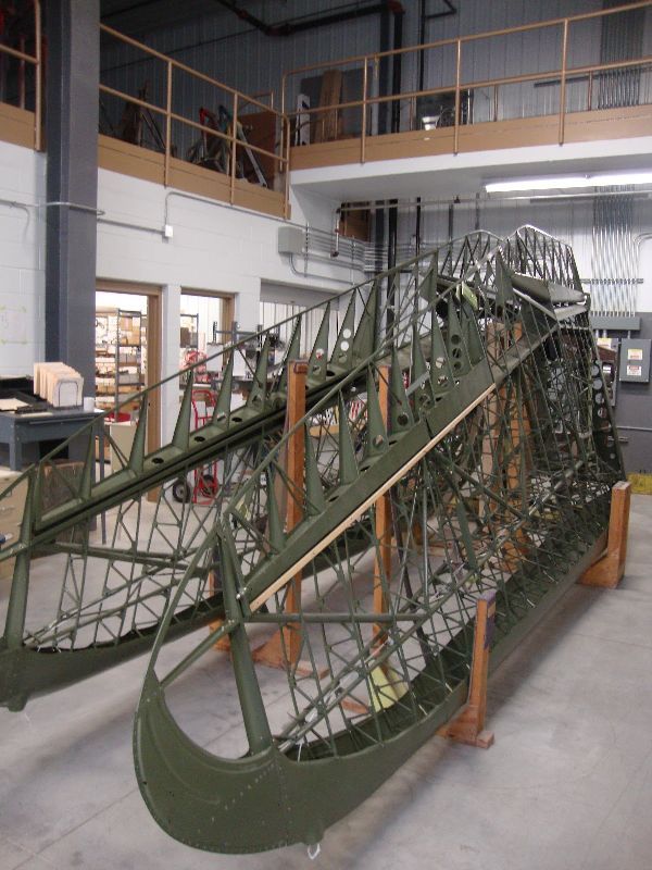

стальной ферменный лонжерон

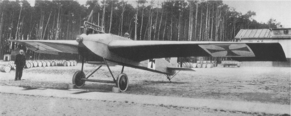

Первый цельнометаллический (стальной) самолет Юнкерс J-1.
"...Научный подход позволил Юнкерсу сформировать концепцию будущего самолета – цельнометаллический свободнонесущий моноплан с крылом толстого профиля. Постройка первого в мире такого летательного аппарата началась в мае 1914 г. Самолет был небольшой, весил всего 1010 кг. В его конструкции использовались стальные трубы и листовое железо толщиной до 1 мм. Трудоемкость была очень велика, ведь многие техпроцессы отрабатывались впервые. На сборке трудилось всего 15 рабочих завода газовой аппаратуры. Только 12 декабря 1915 г. первенец фирмы J1, прозванный «жестяным осликом», поднялся в воздух с военного аэродрома в Добериц, возле Берлина. Он весьма успешно летал, но пока это был только эксперимент, подтвердивший правильность идей Юнкерса..."

Все придумано до нас!
    62,7 КБ · Просмотры: 250

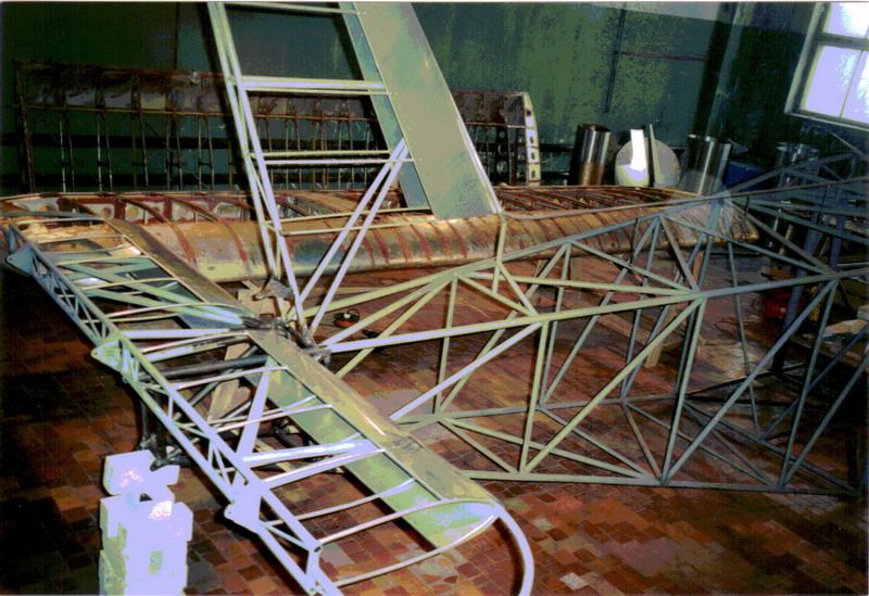

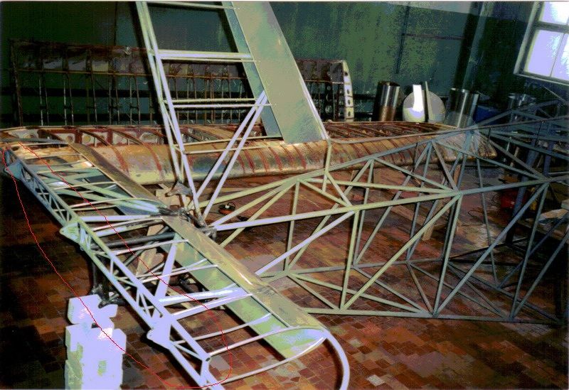

А это часть самолета "Трамвай" Сергея Сахарова
    95,6 КБ · Просмотры: 279

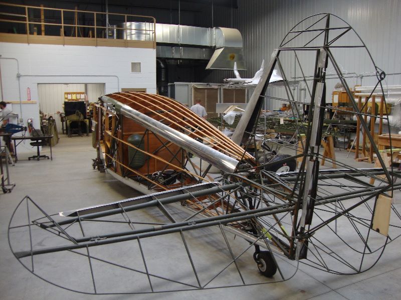

Ну,  ладно  убедили.Теперь , кто  покажет  стальной  лонжерон  в  наше  время?  Честно , был  бы  очень  признателен. 😉
