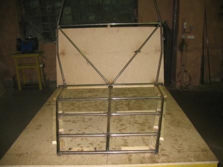

А не приходилось применять в фермах фюзеляжа квадратные трубы из ПС-2, ПС-3 ?из труб ст.10
Как вообще ведёт себя в данных конструкциях труба из самой доступной стали?
Крепко, сварил хвостовую балку из квадратной трубы 20х20х1.2
Ничего не считал, прочитал в примерах расчета самолета, какие там мизерные усилия, и сварил. (нагрузил вдвое больше чем нужно на 6 g, даже не хрустит 🙂 )
Сделал в сечении треугольную, распорки пустил под 45 градусов. Обращал внимание на конструкцию стрел кранов, сделано также, по виду очень тонкий сортамент, а вылеты стрел огромные...
