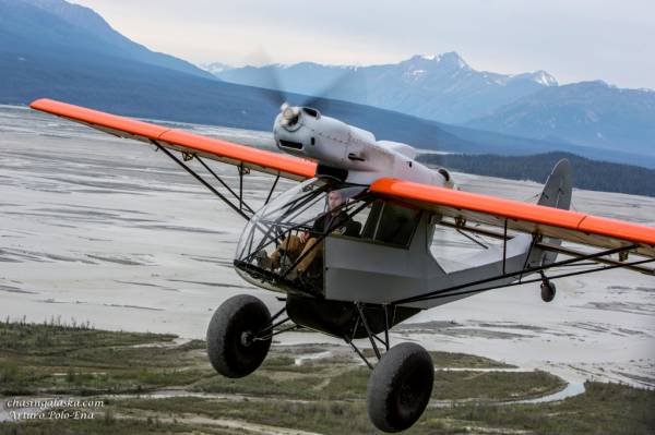

    Господа! Прямо в тему STOL философии – самолет DoubleEnder Алека Уайлда (Алека Дикого (Wild) из Кении. Потому что все Кабы, включая Chock, имеют два имманентных изъяна: 1-е – убогий обзор, и 2-е – отказоопасность по двигателю. И обе эти проблемы блестяще решил Алек Уайлд, преодолевший самое трудное в авиации – стереотипы.
    Его "пузырьковый" обзор лучше, чем у вертолетов, и по количественной оценке в статье про "Гоголь" ("Крылья", 2008, №№ 5–6) он безусловный лидер среди самолетов, и уступает лишь дельтапланам.
   А тандемность двух 914-х по 130 л.с. позволяет  в крейсере и на посадке "не замечать" отказа просто прибавкой РУДа, а на взлете продолжить набор [ch8776] +3 м/с  с градиентом 0,2.
    260 л.с. для 2-х местного Каба – это уже почти птичий запас по мощности! Забавно смотреть как люди ощупью обнаруживают для себя эту природную норму избытка после 100 лет рахитизма авиадвигателей, компенсируемого полосой. И характерно, что первыми вырвались из самолетных убогих норм   нагрузки/ мощность [ch10799]Корень(нагрузка/площадь)   не самолеты, а аэрошюты и дельталеты, в разы увеличив мощность автоконверсий в сравнении с Бураном. А Кабы только сейчас переходят на Лайки 180 вместо 100.
   В прилагаемых ниже ссылках я перевел три текста насчет ДаблЭндера: 1) – общие сведения (1 стр.), 2) – рассказ оператора про демонстрацию (3 стр.) и 3) – посты Алека Уайлда на форуме  Supercub.org  о своем самолете (3,5 стр.).
   В одном из комментов его там пытают, что, вроде, с таким крылом он должен летать медленнее, чем официально заявлено, и Уайлд дает любопытный ответ, вскрывающий суть всей проблемы STOL-ов с прямой тягой. Он говорит, что "малыш" может лететь медленнее, чем 30 mph (54 км/ч), – может лететь 26 mph (47 км/ч), но это (буквально) "... слишком далеко за кривой мощности, и вам нужно очень много энергии, чтобы остановить скорость снижения. Становится все труднее попасть в точку. Это хорошо для того, чтобы хвастаться на длинной взлетно-посадочной полосе, но не практично использовать в кустарнике...." .
     Вот это и есть головная проблема STOL-ов: без разгона с пикированием они без мотора не могут сменить глиссаду 2-х режимов, – не могут оперативно уменьшить скорость снижения, а с мотором на этой скорости они не могут снижаться (в лучшем случае – могут лететь горизонтально (а реально – только вверх)).
И единственным кардинальным решением этой проблемы является глиссада с реверсом.
     Другая претензия к Дамблдору – про несоосность тяги с Ц.Т. – несостоятельна: он ведь не автожир, и хвост у него достаточно длинный.  Размером колес всегда можно добиться, чтоб центр сопротивления самолета по высоте совпадал с Ц.Т. (как у Робинсона-44 за счет грубого среза стекателя фюзеляжа). Тогда в равномерном полете вокруг Ц.Т. горизонтальное оперение за счет обдува будет кабрировать самолет так же как тяга пикировать. И, при даче газа, и добавка импульса тяги и добавка импульса подъемной (отрицательной) силы у оперения будут пропорциональны, а приросты моментов равны.  Так что при даче газа тангаж не будет меняться, а всего лишь добавиться сила вниз на оперении, которую очень легко скомпенсировать приростом (за счет обдува) подъемной силы крыла над Ц.Т. Все это легко считается и доводится, и заодно объясняет почему у грамотных самолетов (в отличие от автожиров и телег) нету проблемы с выносом тяги наверх (амфибии), а утки Рутана все среднепланы. Ну а кроме того редукторами можно опустить оси винтов.
   Оргвывод? –  Алек забил баки Шоку.

Самолет безусловно  хорош ,но  в очень  узком диапазоне применения.Два мотора  достоинство или  недостаток пусть  каждый решит  сам для себя,  я за однодвигательную  схему  знаю  ,что  где происходит  отказ одной СУ там не долго и  до  отказа другой  и как правило это  неграмотная эксплуатация их,  а в таких  спартанских условиях  в каких летает  DoubleEnder  это  не мудрено,  просто запросто. Высокий расход топлива,  дороговизна самой машины и  её эксплуатации  должна входить  в  расчет при  приобретении/повторении/ данного девайса.Самолет  по  сути  специализированный. ;)

Совершенно не вижу причин для радости.Сравним с любым схожим по мощности вертолетом.Например,упоминаемый Робинсон,R44.
С 540-м Лайкомингом в 260л.с. имеет 1089 кг макс. взлетной массы и является 4-местным (380 кг полезной нагрузки).При этом макс. скорость 240 км/ч а крейсер 210.Но DoubleEnder имеет при той же мощности и схожей макс. массе продолжительность полета 9 часов и дальность 970 миль (1552км).Время  полета не самоцель,а вот по дальности можно и сравнить.У R44 крейсер выше,на эту дальность он затратит 7,4 часа.При расходе 57 л/ч требуется 421 л.Имея штатно баки на 192л,остается "долить" 229л,т.е. 172кг.Вычтя этот вес из полезной нагрузки (плюс вес бака),видим что вертолет полноценно 2-местный и на багаж остается.
Оргвывод - вертолет при схожей нагрузке на мощность на голову выше - садится в точку и взлетает вертикально,с "пяточка", взлет-посадка без разбега и околонулевая вертикальная скорость при этом,позволяет избавиться от тяжелого шасси с огромными колесами и большим сопротивлением.Ветрозащищенность выше.Крейсер и максимальная скорость выше.При дальности полета до 650км (продолжительность полета 3,5ч) становится полноценно 4-местным (что DoubleEnder и не снилось)...
Чему радоваться?Это тупиковая ветвь развития.Козырь самолета проявляется в более высоком аэродинамическом качестве.Если бы эти характеристики достигались с 2 раза большей нагрузкой на мощность - вот это была бы тема,пусть даже и с посадочной скоростью 40км/ч и необходимостью площадки в 50м.А так...Надо шевелить мозгами дальше.
