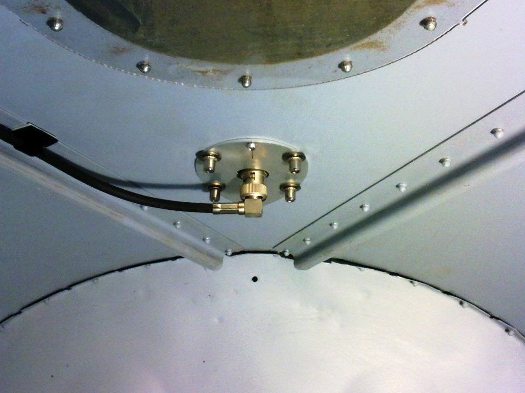

Далее, будем прокладывать антенный провод.
Его длина от разъёма на антенне до разъёма не радиостанции должна быть кратна средней длине электромагнитной волны её рабочего диапазона. Для р/станций авиационного диапазона это примерно 2,5 метра ( +5/- 15 см ).*
*( Можно брать кратной половине и четверти волны, при меньших длинах провода. Рассчитывается это просто:
Следует поделить скорость распространения волны на частоту. Скорость для электромагнитных вол, с достаточной точностью, мы возьмём примерно 300 000 м/сек, а частоты авиадиапазона- 118 и 140 кГц.
Поделив 300 000 ( м/сек ) на 118 000 ( сек-1) получим длину 2,54 ( м ), а поделив 300 000 на 140 000 получим 2,14 ( м ).)

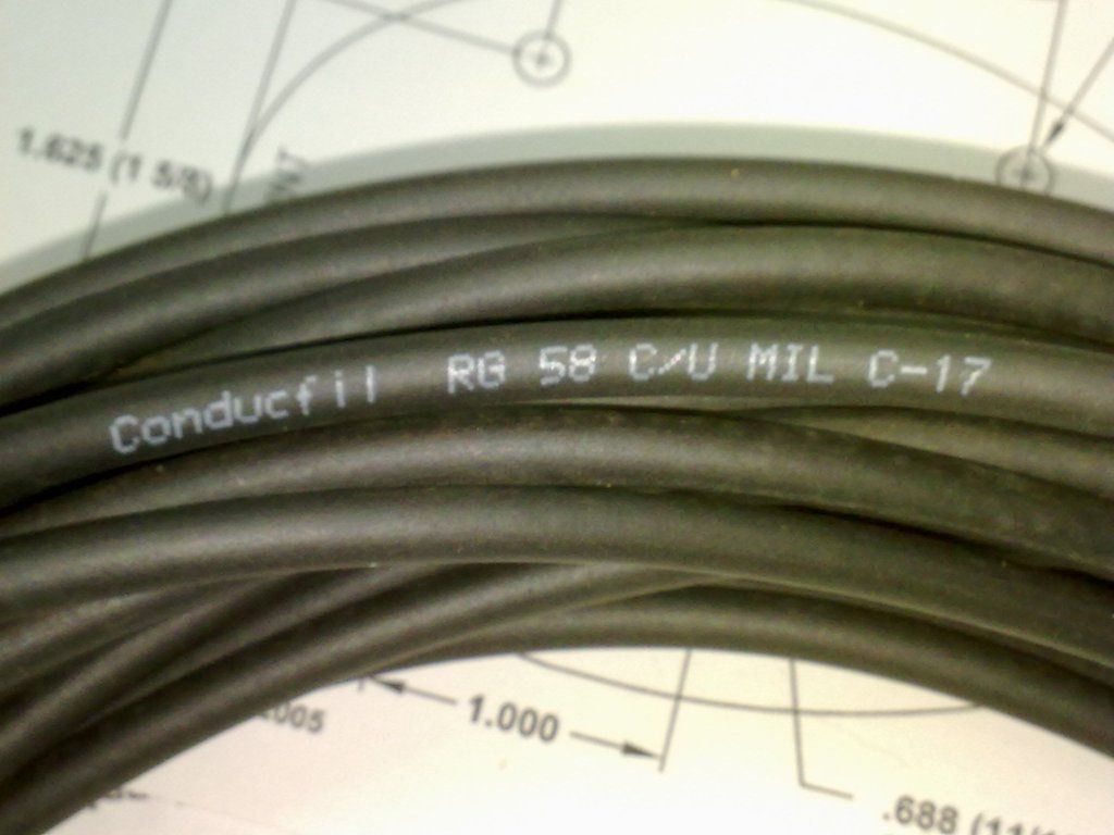

Предварительно промерив длину пути прокладки провода по конструкции, я получил размер около 4,3 (м). Добавим к этому размеру длину двух колец из провода, для обеспечения свободы монтажа. Одно кольцо – примерно 0,3 м. Получаем близкий к двум длинам волны размер – 4,9 (м). Тем и ограничимся.
Провод возьмём марки RG-58 C/U MIL C-17.**
( Здесь: RG-58 C/U – это общее обозначение стандарта, MIL C-17 – военный стандарт ).

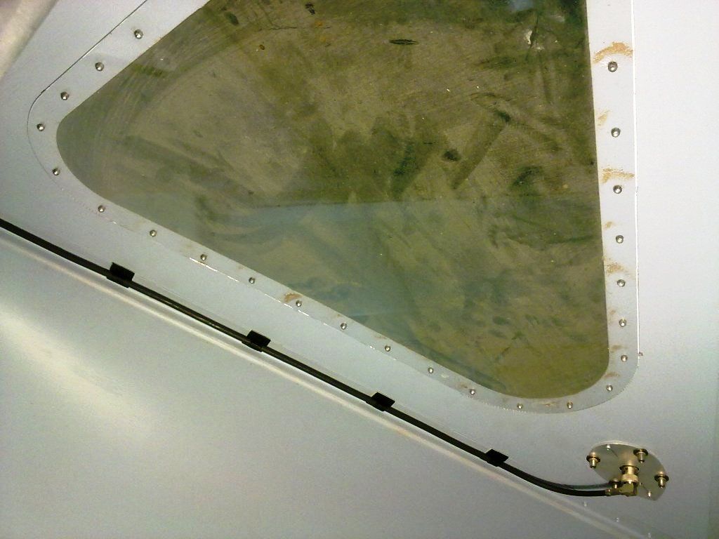

Прокладка провода антенны представлена на картинках ниже:
Провод закреплён вдоль стрингера на пластиковых квадратных «25мм» самоклеющихся клипсах под диаметр 5 -6 мм. ( фото: 013, 014 )
( Это мои любимые и самые ходовые клипсы. На них удобно и надёжно закрепляется большинство коммуникаций на всевозможной технике . Они хорошо приклеиваются и к алюминию и к окрашенной стали и к пластикам. Ими можно закреплять самую различную «арматуру»: боудены, пневмо трубки, антенный кабель, не толстые жгуты электропроводки… Их основное преимущество в том, что они фиксируют арматуру с возможностью многократной установки – стятия без замены элемента крепежа ( в отличие от пластиковых ленточных стяжек ) и фиксация имеет свободу по оси – арматура может скользить в клипсе К тому же, они эстетичны и не царапают рук, как торчащие хвостики пластиковых ленточных стяжек. )

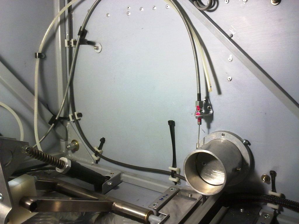

Антенный провод спускается вдоль борта к полу – за перегородкой, отделяющей пространство кабины от пространства хвостовой части самолетика. ( фото: 015 ) Здесь организую одно колечко, чтобы уменьшить избыточную длину провода под приборной панелью.
Далее, провод идёт по полу в общий жгут проводки. ( фото: 016 ) На закрытых поверхностях я закрепил провод на пластиковых самоклеящихся квадратиках «25мм» под ленточную стяжку. Пусть замки стяжек с откусанными хвостиками торчат там, где их не видно.

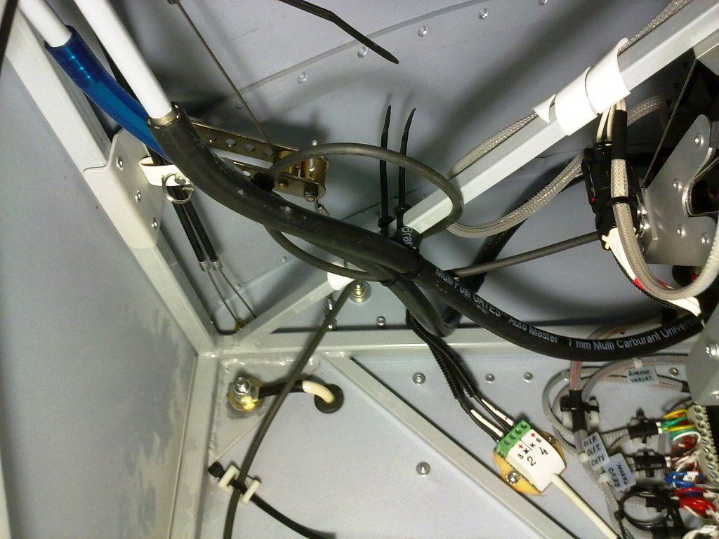

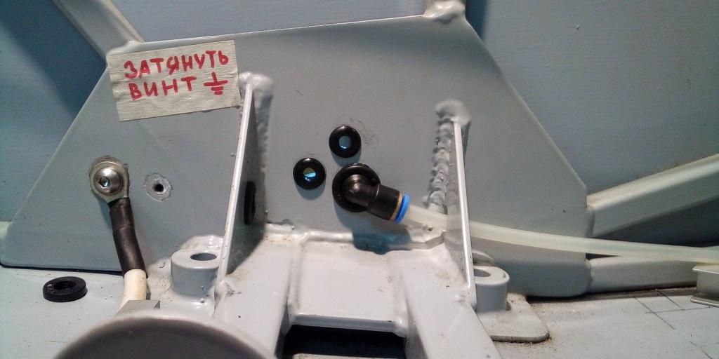

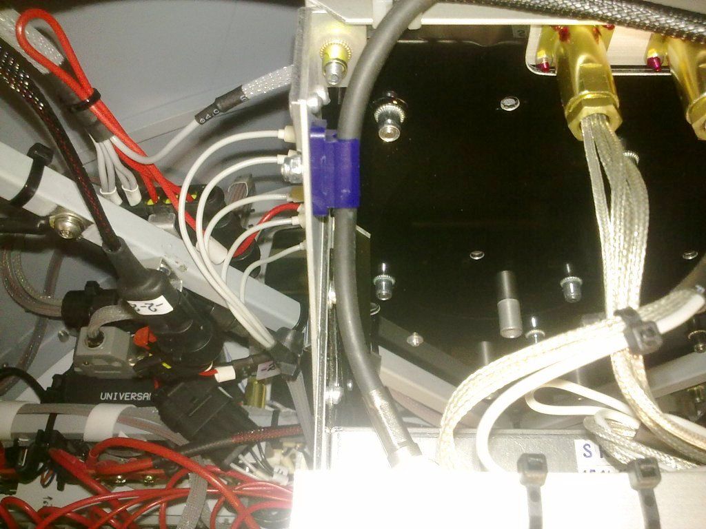

Антенный провод выходит к пожарной перегородке и поднимается под приборную панель слева. Здесь организовано ещё одно кольцо для регулировки свободной длины провода. ( фото: 021, 022 )
Это пригодится при отсоединении /присоединении разъёма антенны на коробке р/станции в эксплуатации при обслуживании. Если провод имеет некоторую слабину, то при отсоединении разъёма значительно снижаются шансы повредить заделку провода в разъёме или сорвать провод с «отбортовки». ( Разъём довольно плотно сидит на ответной части и, сдёргивая его в неудобном положении руки и в ограниченном пространстве, возникает рывок с усилием. Если у провода нет достаточной слабины, то обычно что-нибудь отрывается…)

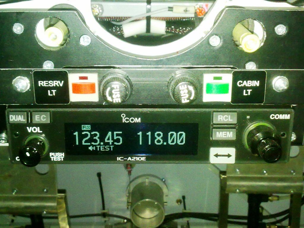

Отсоединять разъём приходится на ощупь или с применением зеркала. На картинке ( фото: 023 ) – ( вид на коробку р/станции сзади ) видна маленькая синего цвета «штучка». Это пластиковый фиксатор пневмотрубок Ф 5 мм. Он удерживает антенный провод , подкрепляя свободную длину. В этом фиксаторе провод защёлкивается с некоторым усилием и так же вынимается из него. Размер опорной площадки этого фиксатора: 10х18 мм и он крепится к конструкции винтом М3, что позволяет устанавливать его в особо ограниченном по размерам конструктиве.

После окончательного закрепления антенного провода и проверки тестером наличия заземления на разъёмах BNC и электрического контакта штыря разъёма с металлическим штырём антенны, можно проверить работу р/станции.
Пока, удалось связаться с носимой А4 на расстоянии 40 м. :)

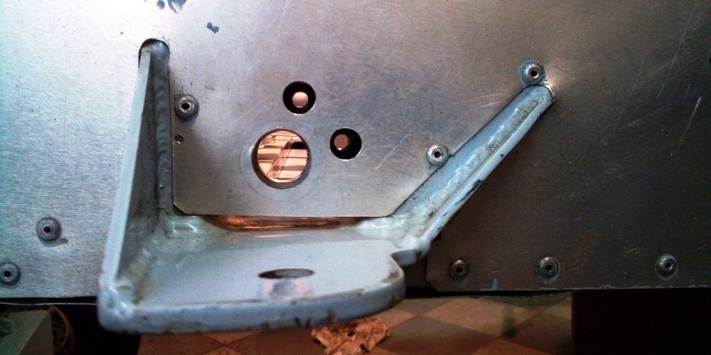

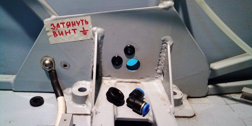

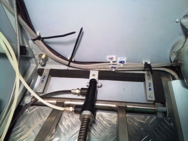

ОТВЕРСТИЯ В БОРТАХ под жгуты.
На крыльях нашего самолётика будут установлены фонарики «БАНО» и проблесковые огни от компании «WHELEN».
WHELEN MICROBURST II WITH TAILLIGHT KIT ( MB2G & MB1WT )
Part # 11-08475
Приобретались когда-то давно на «Спруссе»…
Так же, на крыло планируется установить ПВД с подогревом, для чего потребуется подвести к нему провода сечением не менее 1,5 мм2 . А на подкосы, под крылом, будем устанавливать рулёжные фары ( ближнего света ).
На мой взгляд, вести проводку по крылу этого самолётика лучше через подкосы, поскольку крылья складные и обеспечить минимальные перегибы проводов проще у шарниров подкоса. К тому же, тащить провода по стойкам кабины, вверх к центроплану, на мой вкус, не эстетично, а под обтекателем левого подкоса уже проложена трубка для подвода к указателю скорости динамического напора воздуха, которую нужно выводить из кабины за борт.

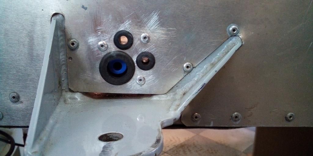

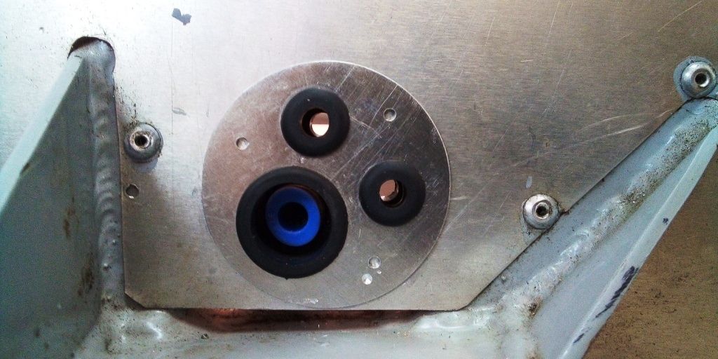

И так, имеем: с правого борта – одно отверстие под проводку БАНО; с левого борта – три отверстия. Большое – под разъём пневмотрубки и два маленьких – под провода БАНО и провода подогрева ПВД.
Иванов
Мне нравится этот форум!

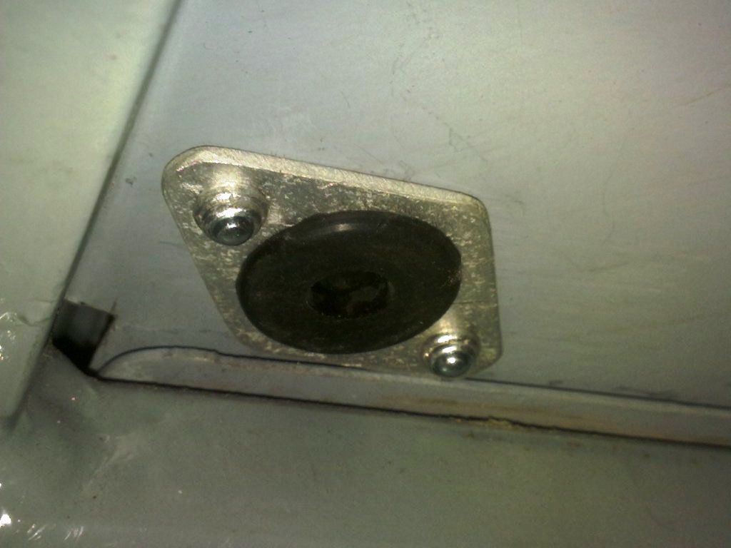

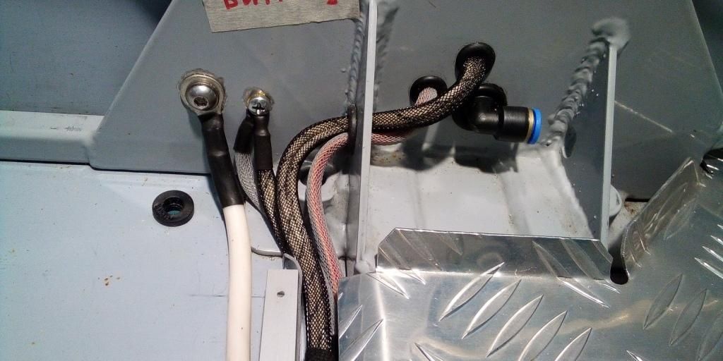

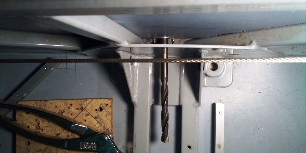

Отверстия сверлятся в стальной пластине фермы фюзеляжа и в тонкой алюминиевой обшивке. На обеих пластинах устанавливаются проходные резиновые втулки.
Иванов

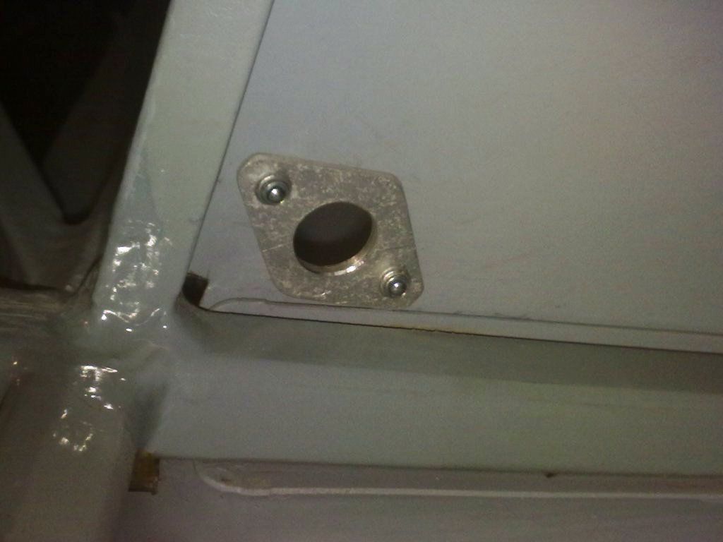

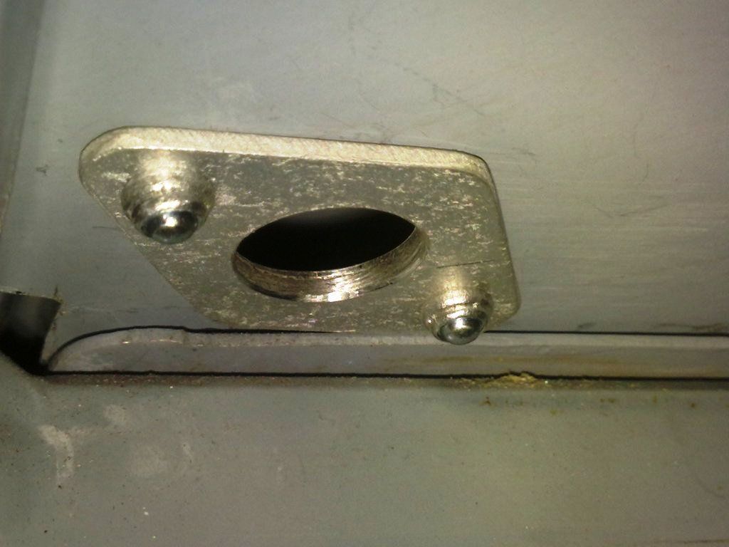

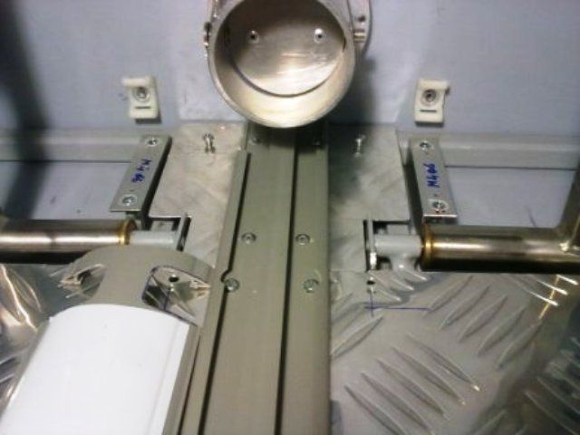

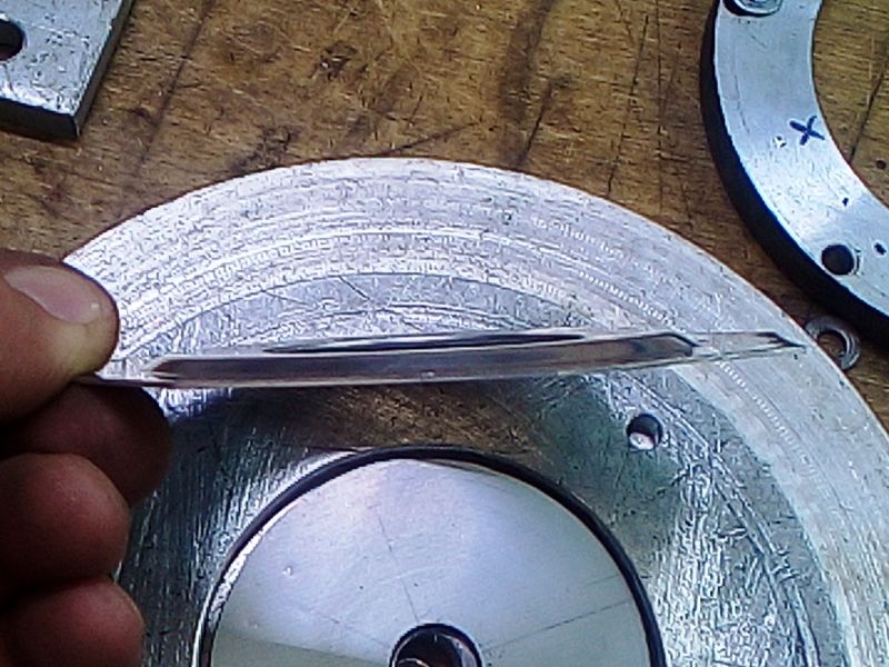

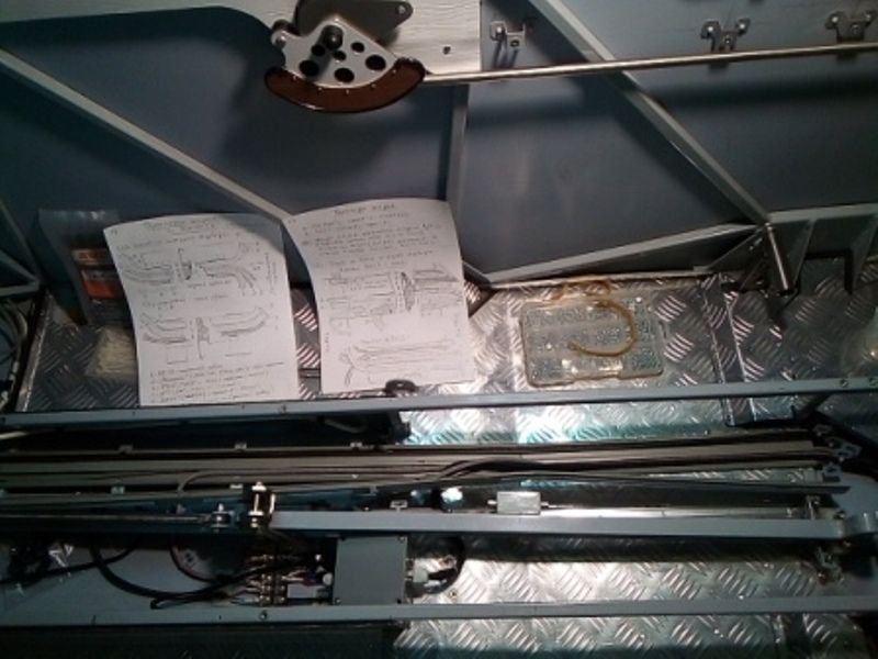

Тонкую обшивку «утолщаем» подкладками из алюминия толщиной 1 мм, чтобы не прорезалась резиновая втулка.
На картинках показано, как подкладка устанавливается с наружи в качестве кондуктора ( фото: 5 ). Здесь, резиновые втулки одновременно и центрируют и удерживают подкладку при засверливании. По ней засверливаются отверстия под заклёпки Ф3,2 мм.
Иванов

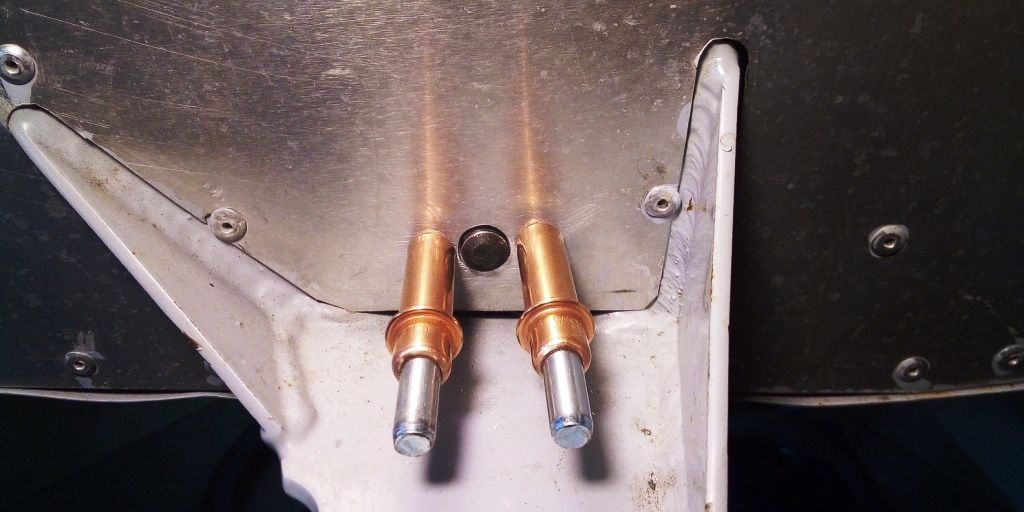

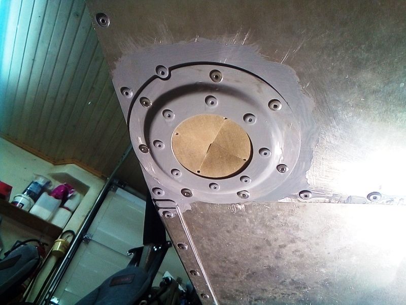

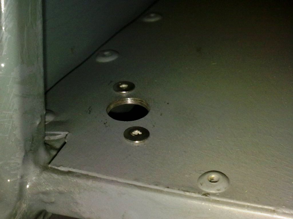

Способ центрирования по отверстию показан на картинке ( фото: 6,7 ).
При разметке мест под отверстия и заклёпки не забудьте про минимальные радиусы патронов и головок рабочих инструментов. Если расстояние от оси отверстия до стенки поверхности ( перпендикулярной к рабочей ) не менее 20 мм, то оно засверливается без проблем.
Здесь, расстояния несколько меньше, чем радиус патрона дрели, но длинные свёрла позволяют решить и такие задачи.

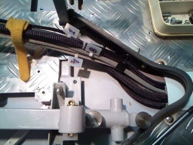

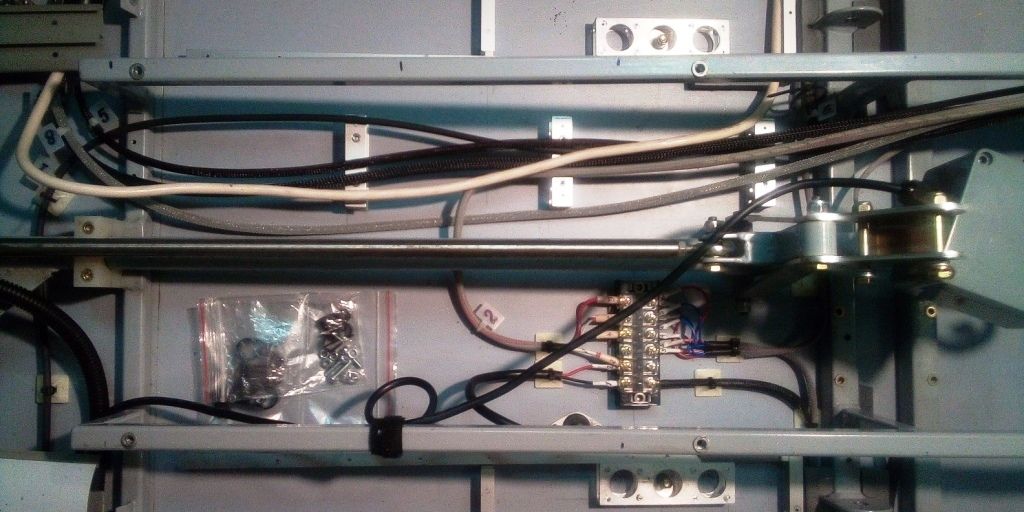

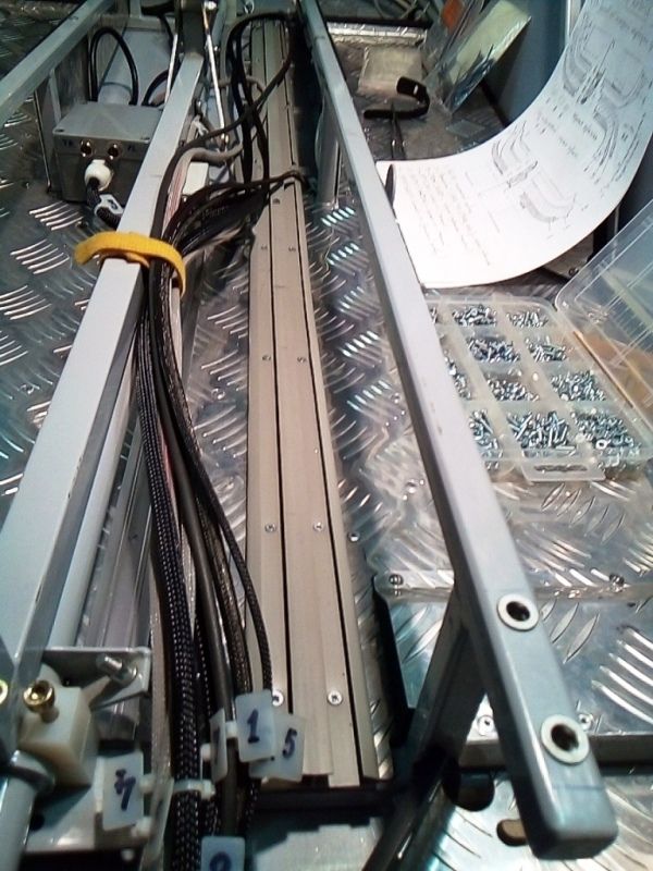

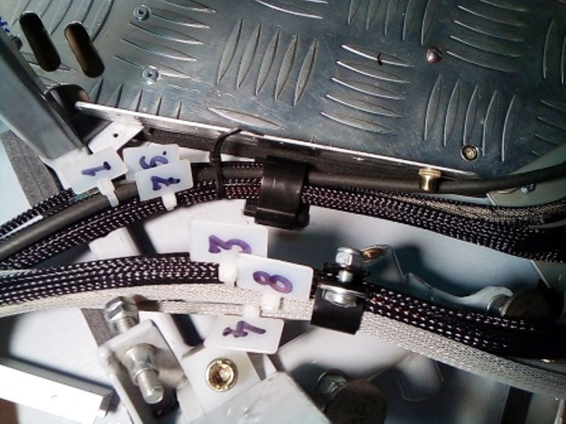

ЖГУТЫ ЭЛЕКТРОПРОВОДКИ на полу кабины.

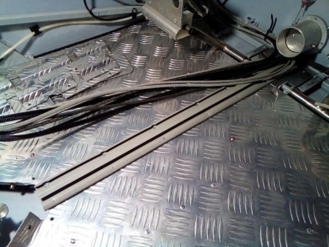

Колодка от которой разводится питание потребителей, установленных на крыльях, и посадочной фары, установленной под днищем самолета, расположилась под сиденьем заднего пилота, в районе РУС, с правой стороны. К ней же приходят провода от хвостового огня.
По левой стороне от элементов системы управления ( верхняя часть картинки ) проходят жгуты проводов к аккумулятору, панели СПУ, на триммер и управление закрылками… и т.п. Их набралось довольно много. Чтобы всё надёжно закрепить и аккуратно упаковать, очень удачно подходит напольный короб. Я выбрал такой: Короб 01032 CSP-F 50х12мм напольный 2 канала серый (ДКС)
Он пластиковый. Бывает широкий и узкий, на две секции и на четыре… и даже классный – алюминиевый, но довольно дорогой…
4 439 рублей за 2 метра… Но О-о-чень хороший!

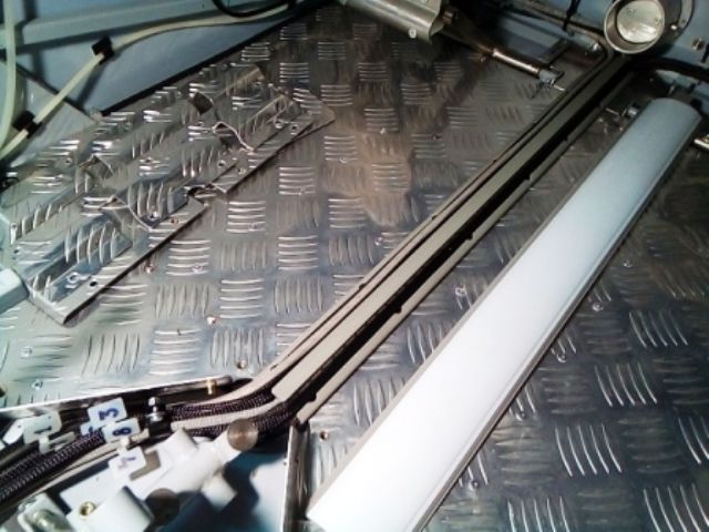

Короб проложен на участке от перегородки за спинкой сиденья заднего пилота до поста РУС переднего пилота. Часть, крепится на опорных проставках ( швеллерок 10х20х10х1 / 70 мм ), часть короба закреплена к панели пола.
Укладка получилась очень плотной. В дополнение к имеющимся, можно попробовать засунуть ещё по паре одиночных проводов сечением 0,75 мм2 в каждую секцию, но не уверен, что влезут. Потому, пришлось каждому проводу определить место в секции и порядок укладки. Чтобы не путаться, на проводах закреплены марки, а для монтажа нарисовал схемы укладки с описанием.

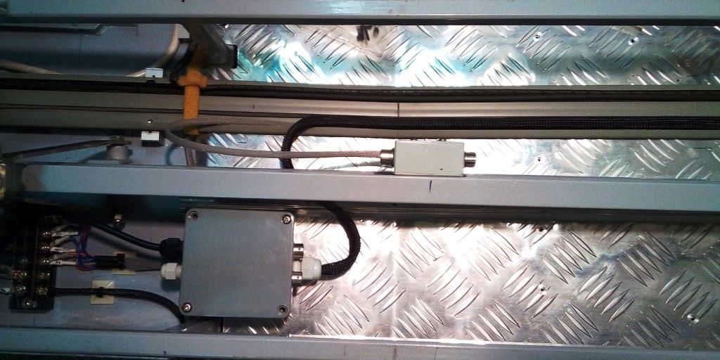

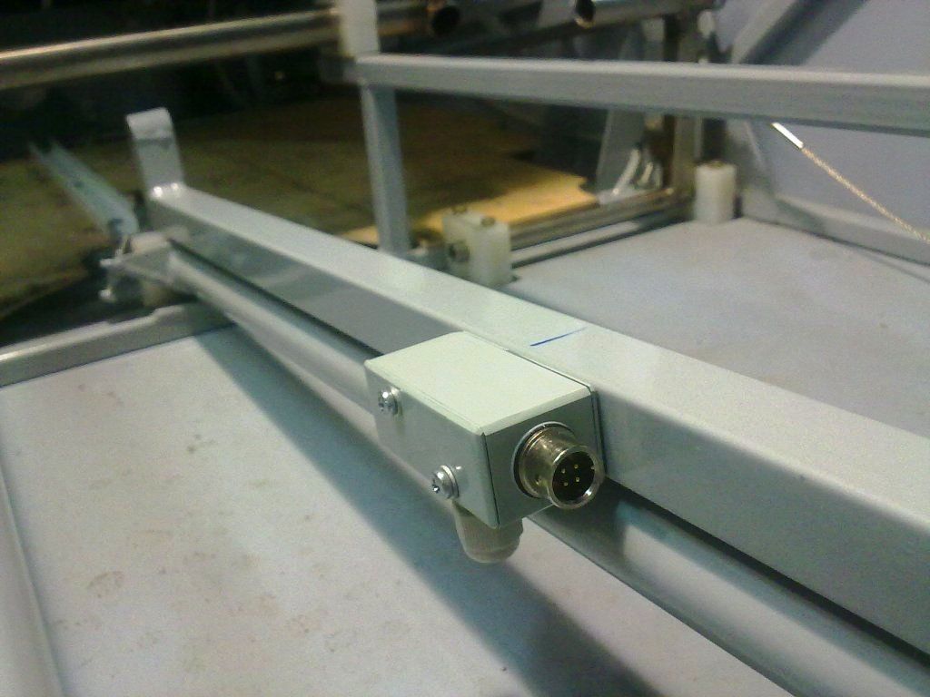

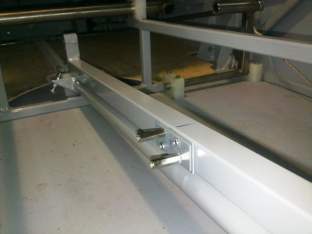

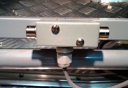

С права от блока реле, на квадратной трубе механизма управления закреплена двумя винтами М3 алюминиевая «коробочка» - разветвитель проводки от радиостанции на два поста управления. Это провода от кнопки включения р/станции на передачу ( PTT ) и провода управления функциями выбора каналов и подстройкой частот. К «коробочке» присоединяются разъёмы от РУС. Картинка ( фото: 006 ).
«Коробочка» сделана из отрезка покупного алюминиевого профиля: бокс 40х20х2 и двух пластинок из листового Д16т толщиной 2 мм с профрезерованным по периметру пазом под внутренний размер бокса ( 36х16 мм ). ( фото: 06.1 и 06.2 )
Как видно на фотографиях, к «коробочкам» подходят провода из напольного короба, для чего в нём сделаны вырезы в соответствующих местах.

Огибая узел РУС первого пилота, провода укладываются в короб, закреплённый на стыке двух передних панелей пола. От пожарной перегородки они расходятся в лево и в право и поднимаются под приборную панель.

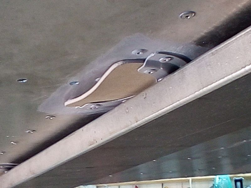

ШПИГАТЫ
После прокладки всех жгутов и антенного кабеля, определения размеров и мест крепления деталей короба, можно приступать к установке панелей пола в средней и задней частях кабины.
Панели передней части были изготовлены давно. ( Об этом можно посмотреть здесь : https://reaa.ru/threads/stol-nando-groppo-trail-dorabotki-i-poleznye-melochi.5097/page-2с сообщения #32 ) Конструкция панелей средней части родилась скоро, а вот с задними панелями вышла заминка, о которой поведаю чуть позже. Завершению изготовления передних и задних панелей, в основном, препятствовало отсутствие шпигатов*.
*( Шпигатэто такой узел, деталь или просто окантованное отверстие в палубе или борту судна, через которое за борт сливается вода, каким-либо образом образовавшаяся на палубе ).
На нашем самолётике, через них из кабины будет удаляться, заодно с водой, весь мелкий мусор и грязь. Полы, при необходимости, можно будет мыть . Таких шпигатов запланировано четыре – два в передней части пола и два, по углам сзади.
Я рассматривал несколько вариантов и технологий изготовления шпигатов. И точёные из болванки Ф100 мм, и выклеенные из пластика по матрицам, но, для единичного изделия, посчитал такие конструкции не целесообразными. В итоге, остановил свой выбор на штампованных крышках в сочетании с гнутыми стандартными алюминиевыми тонкостенными профилями. Всё получилось просто и доступно.
Передние шпигаты с резиновым клапаном расположились в зазоре между алюминиевой рессорой основных стоек шасси и корпусом. Задние – по внешним углам стыка кабины и хвостовой балки.

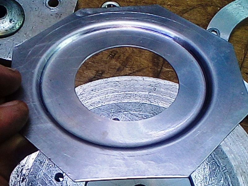

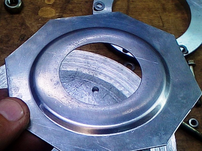

Основным и «самым сложным» элементом в изготовлении шпигатов являются «крышки». Как только заготовки для них оказались у меня в руках, весь узел сразу обрёл конструктивную завершенность. Они изготовлены из листового алюминия марок АМГ2-м и АМГ3-м толщиной 1.0 мм.
