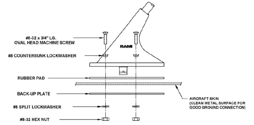

В пункте 1) даны рекомендации по установке антенны на поверхность металлического ЛА.
(Необходимо обеспечить хороший электрический контакт между корпусом антенны и металлическим каркасом или поверхностью ЛА ) «…A good electrical connection must exist between the antenna mounting hardware and the metal frame or skin of the aircraft.»
В пункте 2) даны рекомендации по установке антенны на поверхность пластикового или деревянного самолёта. На внутреннюю поверхность, перекрестно ( в виде буквы Х ) закрепляются два медных провода длиной 48 дюймов (примерно 122 мм ). в точке пересечения они соединяются электрически. К этой точке присоединяется и масса антенны.
(Присоедините Х-точку пересечения к одному из установочных болтов антенны, создав хороший электрический контакт.) «…Attach the (X) intersecting point to one of the antenna’s mounting bolts, making a good electrical connection.»

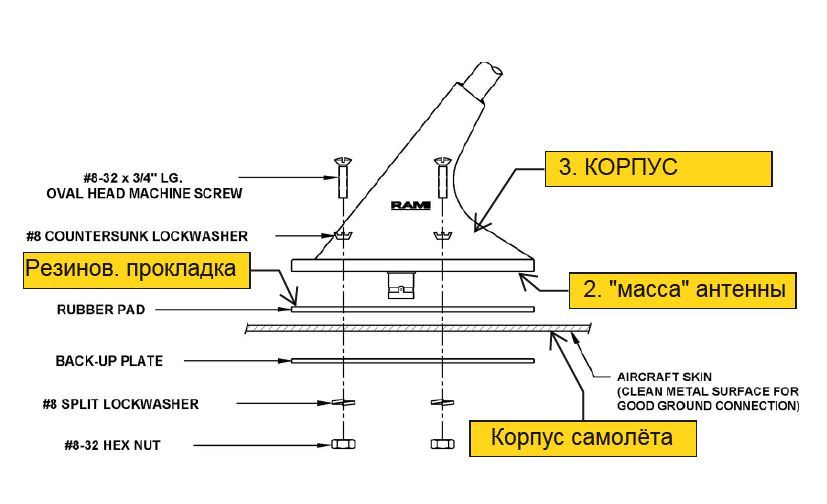

В пункте 4) описана последовательность расположения элементов конструкции антенны относительно поверхности ЛА. Этот пункт поясняет картинку ниже. В нём указано:
( Внимание: Антенна должна быть тщательно заземлена посредством корончатых стопорных шайб, прорезающих окрашенную поверхность под головками установочных винтов.) «…Caution: The antenna must be properly grounded by means of the countersunk washers biting through the painted surface under the mounting screw heads.»
Из инструкции становится ясно, что контакт экранирующей оплётки провода и корпуса разъёма антенны BNC с «массой» самолета происходит через корончатые стопорные шайбы, прорезающие лакокрасочное покрытие наружного алюминиевого корпуса антенны и через установочные винты. Изнутри корпуса ЛА, винты притягивают к зачищенному металлическому участку поверхности корпуса специальную алюминиевую пластину ( подложку - back-up plate ), соответствующую по контуру корпусу антенны.
Из схемы установки на рисунке ниже, видно, что корпус антенны, снаружи, отделён от металлической поверхности ЛА уплотняющей резиновой прокладкой. То есть, изолирован. Наличие резиновой прокладки полезно. Она не даст влаге проникать под корпус антенны и просачиваться в салон через отверстия под разъём и установочных винтов. Однако, винты, установленные на корончатых стопорных шайбах ( они имеют коническую форму и значительную толщину ) сами являются не плохими капиллярами, способствующими просачиванию влаги и развитию коррозии. Винты и шайбы выполнены из нержавеющей стали, корпус антенны – литой алюминиевый и, не смотря на то, что подложка и поверхность ЛА – алюминиевые коррозионно стойкие сплавы, такой способ организации «массы» для антенны мне не симпатичен. Головки винтов я, лучше, установлю на бескислотный герметик.

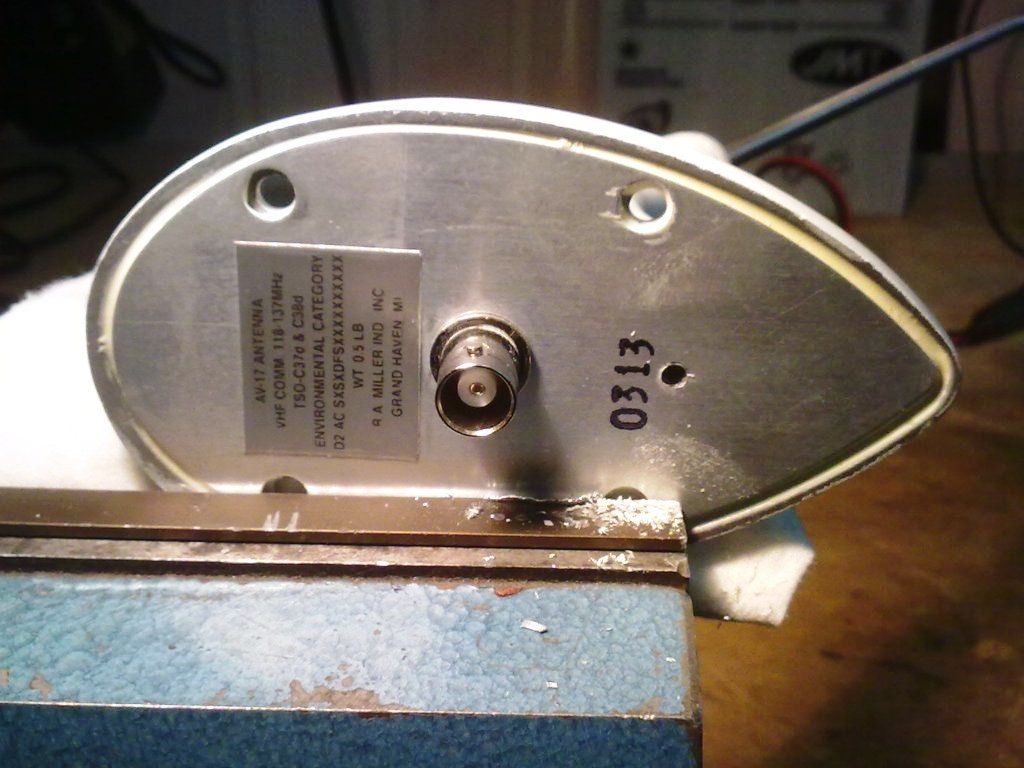

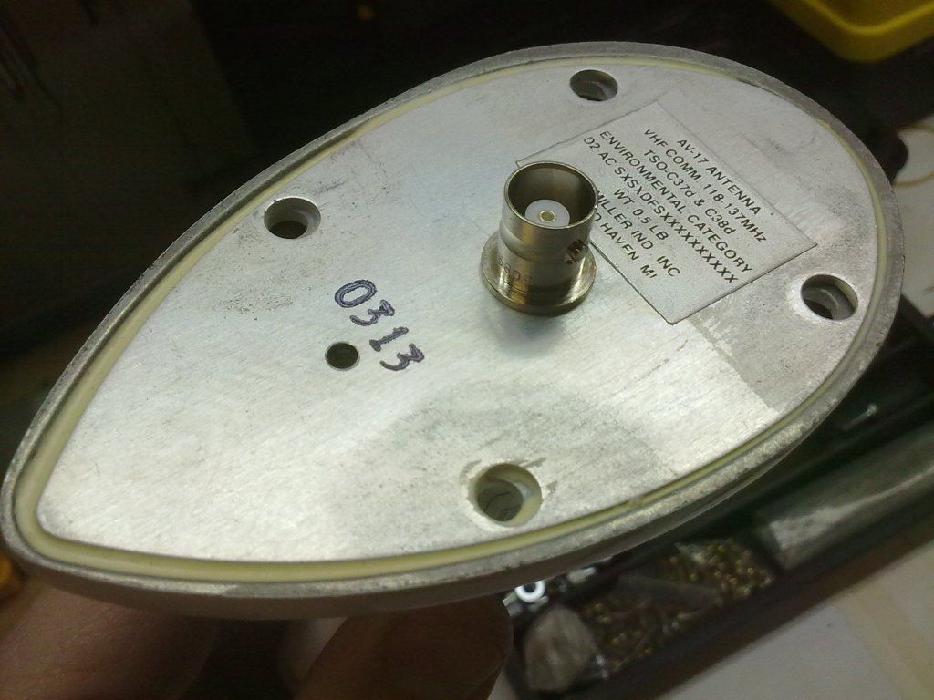

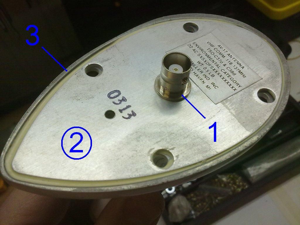

Однако, нас поджидает сюрприз… ( см. рисунок «Пояснения» и фото 001 ). При замерах тестером сопротивления элементов конструкции антенны выяснилось, что отсутствует контакт между корпусом разъёма BNC ( 1 ) и корпусом антенны ( 3 ). Контакт корпуса разъёма BNC есть только непосредственно с платой ( 2 ), на которой он завальцован. Собственно, эта плата, герметично залитая в корпусе антенны стекловидным герметиком, и является реальной «массой» антенны. Тем не менее, плата ( 2 ) отделена от поверхности ЛА резиновой прокладкой (!?)
Не внешний корпус антенны, не прорезающие лакокрасочное покрытие корпуса корончатые шайбы, не установочные винты, не обеспечивают «тщательное заземление антенны»…
Рисунок : «ПОЯСНЕНИЯ»
Что-ж, может оно и к лучшему, что масса на внешнем корпусе отсутствует… Сделаю заземление как на нормальных антеннах. В алюминиевое основание с корпусом разъёма BNC врежу шпильку с резьбой М5 или М6 и к ней, клеммой с медным проводом, подсоединю массу с корпуса самолётика. А установочные винты пусть остаются установочными.
При сверлении отверстия под резьбу, в подходящем месте, просверлив алюминиевое основание, сверло упёрлось в достаточно твёрдое заполнение внутреннего объёма корпуса антенны (?) Это не эпоксидный герметик, а реальное стекло (!) Твёрдое и хрупкое. Основание же оказалось довольно тонким и закрепить в нём шпильку не получится…

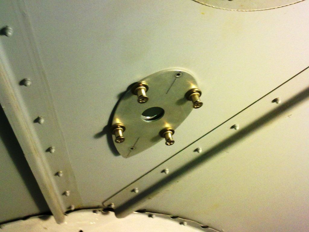

Пожалуй, не очень удобно крепить что-либо, когда одновременно необходимо быть и внутри и снаружи. Обыкновенно я работаю на самолёте без помощника, и все узлы стараюсь делать доступными для обслуживания одним человеком. Это, чтобы будущий механик Вашего ЛА не поминал «в суе» конструктора, сборщика, владельца, их родственников и не наполнял его ( самолётика ) внутреннее пространство «тёмной аурой», J а главное, рассыпанными элементами крепежа…

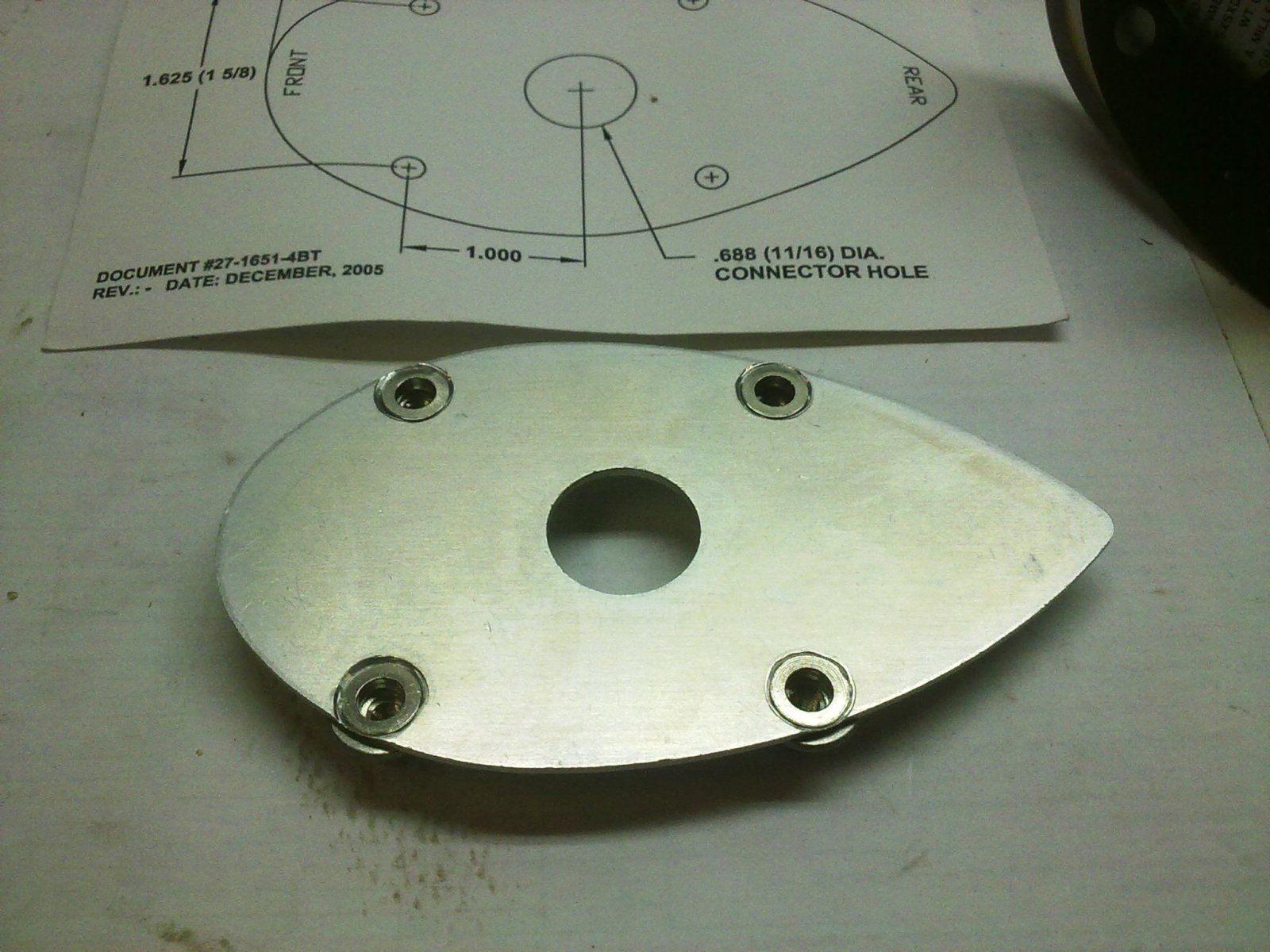

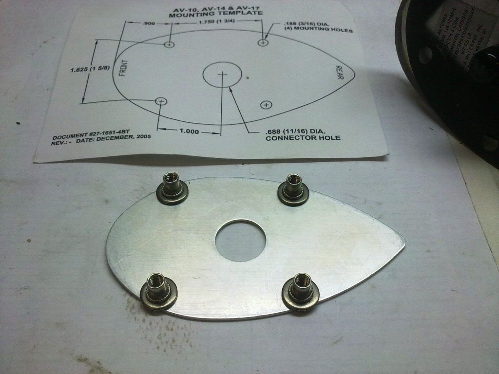

Потому, на алюминиевую подложку, которая устанавливается с внутренней стороны обшивки и притягивает к ней корпус антенны с наружи, закрепим четыре потайные гайки. У меня были в наличии такие – М4 нержавеющие, с конической головкой 90 градусов. Не вырезая новую пластинку, я вклепал их на штатную, рассверлив и раззенковав отверстия под установочные винты корпуса антенны.

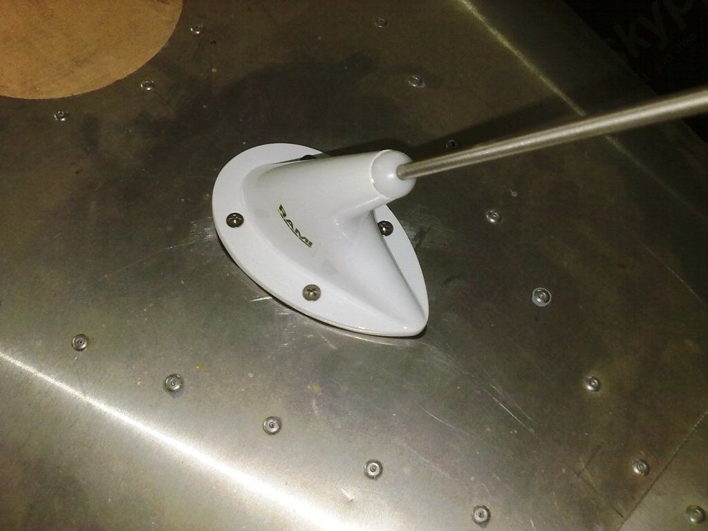

Для установки антенны определено место между стеклом на задней верхней части кабины и глухим шпангоутом крепления хвостовой балки.
Подложка ( back-up plate ) является шаблоном для разметки на обшивке отверстий под установочные винты и корпус разъёма BNC. Саму подложку закрепим изнутри к обшивке на две алюминиевые вытяжные заклёпки Ф3,2 мм.

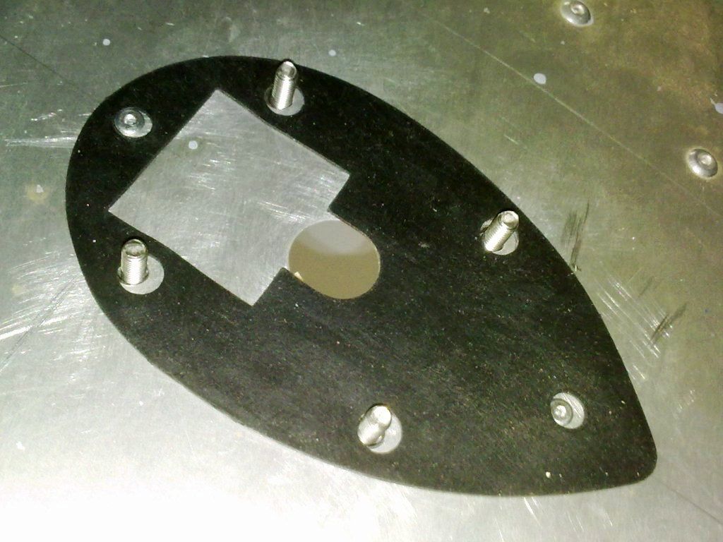

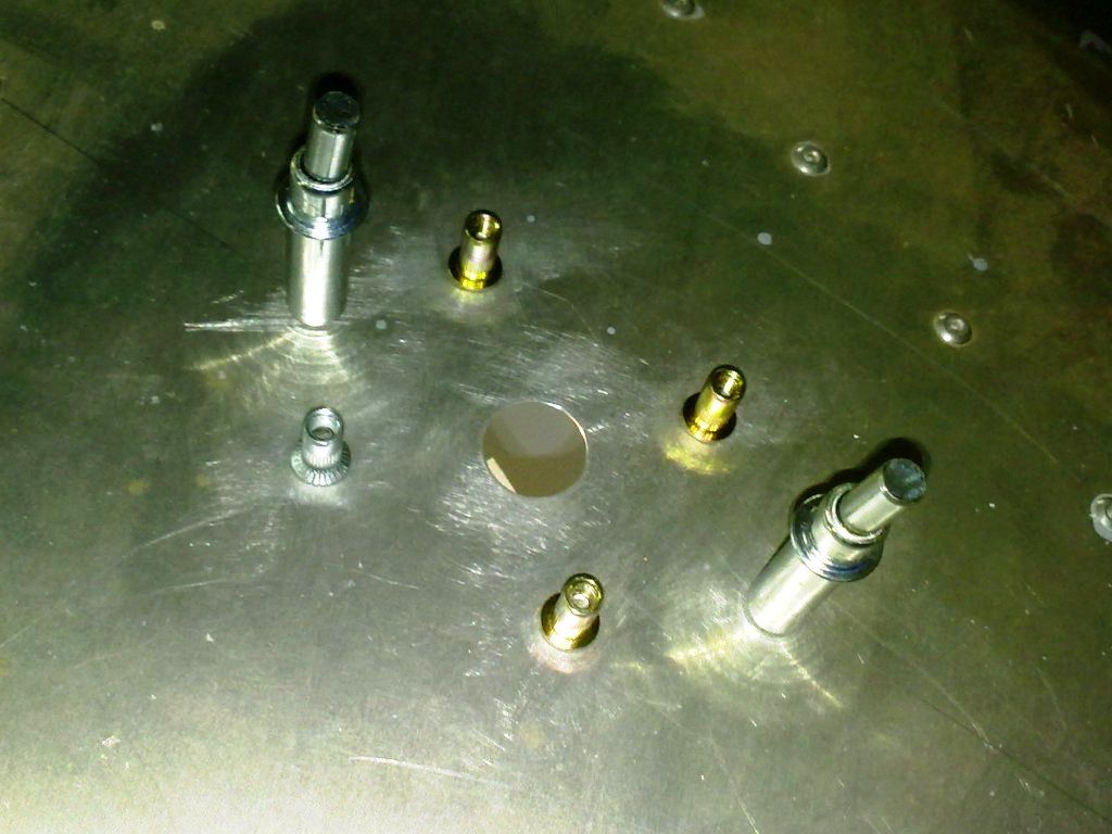

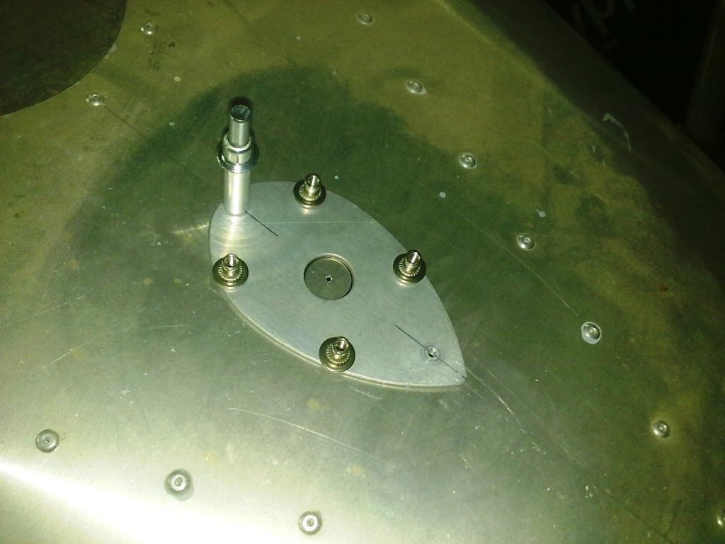

Сперва, снаружи размечаем и засверливаем отверстия в обшивке. ( Фото: 005 ) Отверстия под заклёпки ( предварительные - Ф2,2 ) должны быть строго по оси симметрии относительно осей установочных винтов, чтобы при переворачивании подложки на внутренней поверхности обшивки, отверстия под винты совпали.
Затем, в гайки до упора, плотно вкручиваем винты так, чтобы они выступали наружу примерно на 10 мм и вставляем подложку в отверстия винтов изнутри. Переходим на внешнюю поверхность обшивки и, придерживая подложку пальцем через отверстие под разъём BNC, закручиваем четыре гайки на выступающие винты. В отверстия под заклёпки вставляем фиксаторы Ф2,2 «клеко»( Фото: 006, 007 )

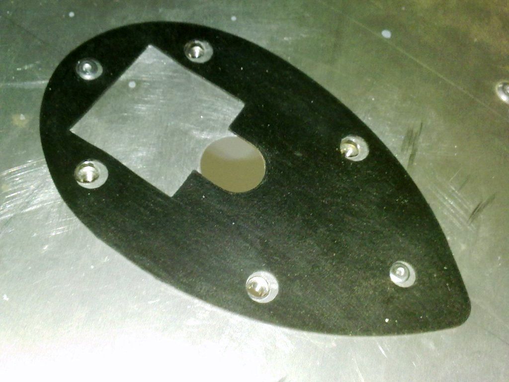

Затем, последовательно рассверливаем до Ф3,2 мм отверстия под заклёпки и поочерёдно их устанавливаем. Поверхность обшивки под шляпкой заклёпки зашкурена мелкозернистой наждачной бумагой, чтобы обеспечить электрический контакт заклёпки с обшивкой.
В резиновой прокладке вырезаются отверстия под шляпки заклёпок. Высота шляпок несколько меньше толщины резины и такова, что при зажатии всего пакета установочными винтами, обеспечивается и уплотнение по резине, и упор нижней платы антенны в шляпки заклёпок. Теперь, электрический контакт антенны с «массой» ЛА обеспечивается через заклёпки, а установочные винты закручены на герметике – без стопорных шайб. Следует проверить «эту версию» с помощью тестера, прикладывая электроды щупов : один - к корпусу разъема BNC, а другой – к подложке и «массе» конструкции.
Такое решение организации заземления антенны считаю не очень надёжным
Позже, пришло хорошее решение.
Следует отклеить с внутренней стороне корпуса антенны ( на плате с разъёмом ) наклейку с параметрами антенны и переклеить её на другую свободную поверхность – на «хвостовую» часть платы.
Под этот свободный квадратик поверхности в резинке сделан вырез. Таким образом, образуется чистое пространство между обшивкой ЛА и платой антенны с разъёмом. В этом месте можно разместить коническую пружину из тонкой не ржавеющей проволоки, приклепать упругий лепесток из электропроводящей никелированной бронзы или нержавеющей стали…. В общем, есть варианты.
Штатным образом установленная антенна ( по прилагающейся инструкции ) всё-таки имеет заземление на массу ЛА. Но происходит это из-за контакта установочных винтов в отверстиях пластины, на которой развальцован корпус разъёма BNC.
Этот контакт резьбвым телом винта носит вероятностный характер и обусловлен несовпадением осей отверстий в корпусе антенны и в плате с разъёмом, при сборке антенны. На фото: 011 это смещение хорошо видно. Полагаться на это заземление не следует. В эксплуатации неизбежно возникнут проблемы с радиосвязью.
